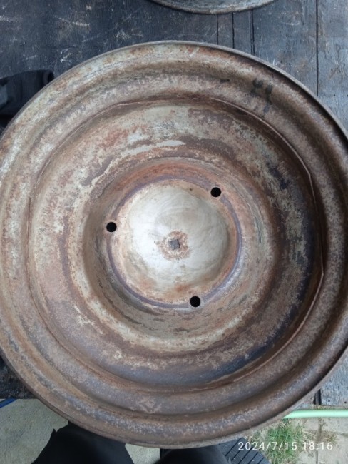

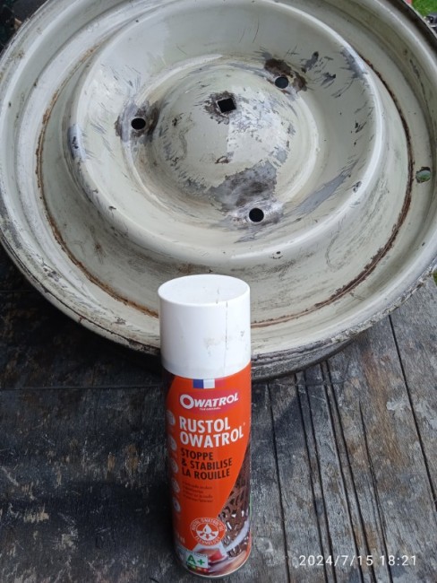

J'ai récupéré une jante bien rouillé au fond du jardin, je sais pas pourquoi elle n'était pas à l'abri, par manque de place certainement...
Je vais pas la sabler, ni la gratter jusqu'au fer, je vais utiliser de l'Owatrol Rustol incolore, mais j'enlève toutes la rouille de surface, puis je dégraisse.

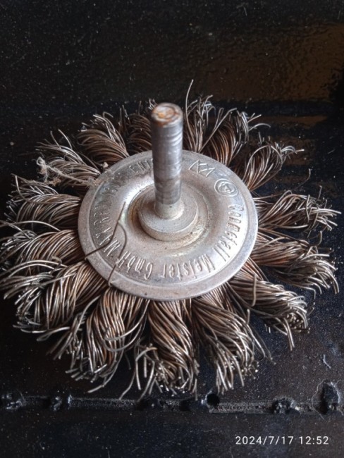

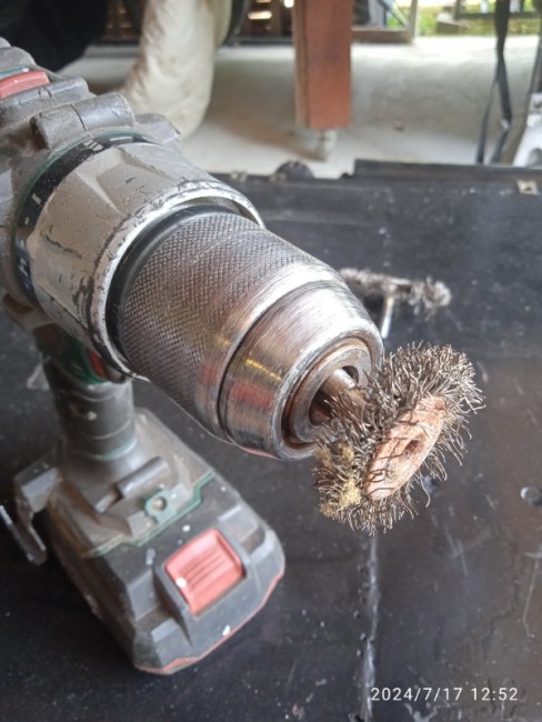

J'utilise une perceuse visseuse avec une brosse métallique adaptable pour enlever le plus gros de la rouille .
Je ponce au papier 240 à la main .
J'utilise l'Owatrol Rustol 10€ chez LM

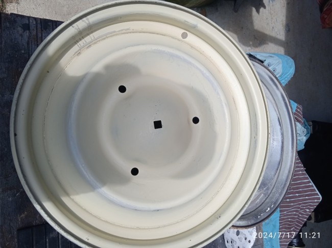

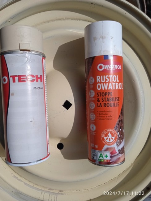

L'apprêt vient d'AD c'est 9€ la bombe, 2 bombes/ 4 roues
On peut utiliser l'Owatrol uniquement sur le fer nu
Je réponce au 240 grain et au 500 avant peinture
L'intérieur de la jante gratter et dégraissé avant application
Dans le cas de jantes juste piquées par la rouille, je recommande un brossage jusqu'au fer blanc au 240 et un passage à l'apprêt époxy + ponçage au 500 avant peinture.
Perso, je repasse un coup d'apprêt sur l'Owatrol, en respectant le temps de séchage de l'antirouille soit 24 h minimum.

Petite brosse pour rebord de jante
Brosse dure pour gros dérouillage
Dans le cas de jantes juste à rafraîchir, une petite brosse souple, voir en poils nylons suffit sur la perceuse.

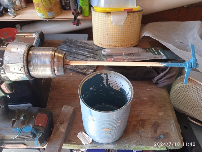

Mon mélangeur fait maison ( baguette chinoise et 2 collier)

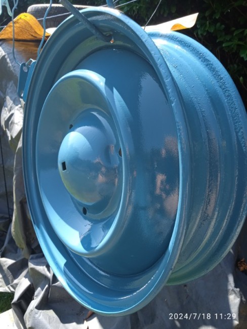

La première couche de couverture, puis attendre que cela soit collant au touché comme du scotch

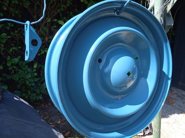

2 ème couche bien uniforme, jusqu'à voir apparaitre une certaine brillance

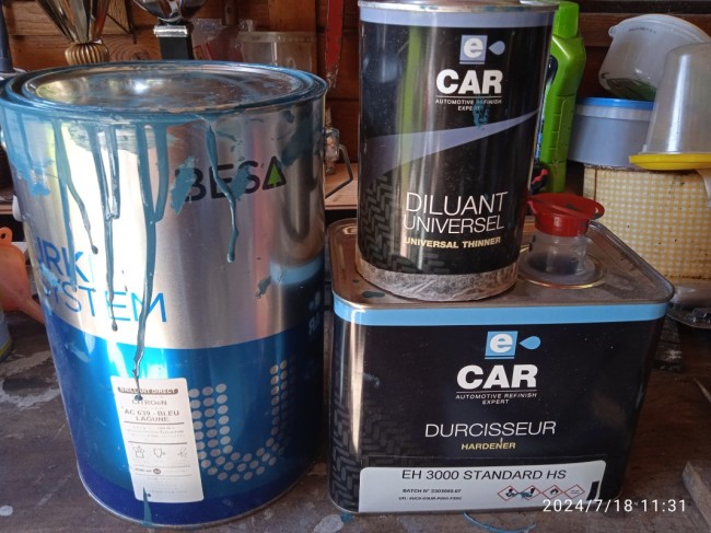

Le très beau bleu lagune, il en existe 2 versions, celui ci est le plus ancien. AC 639 pour ma 1974.
Donc 1 ) préparation peinture ( dans une boîte de conserve bien propre ) ici c'est du 2/1 soit 2 quantité de peinture pour 1 quantité de durcisseur et un peu de diluant.10%> c'est différent selon le fabricant.
Je mélange avec ma baguette vitesse 1 .
C'est réalisé avec un pistolet Lidl à 19€ + filtre à eau.
Donc 2 ) je passe ( je l'ai pas sur les photos) la couche doit être modéré mais quand même bien couvrir .
J'attends environ 5/10 minutes c'est suivant la température extérieure 30° c'est 5 mini.
Il faut qu'au touché ce soit comme du scotch.
3 ) deuxième couche uniforme, jusqu'à voir la peinture qui commence à briller, pas trop sinon coulures.
PS: Pression sortie de compresseur 3.5 bars, mais comme j'ai monter un filtre à eau à l'entrée du pistolet j'ai une perte environ 1.5/2 bars.
Donc j'ai mis 4.5/5 bars.
A+ 😉
