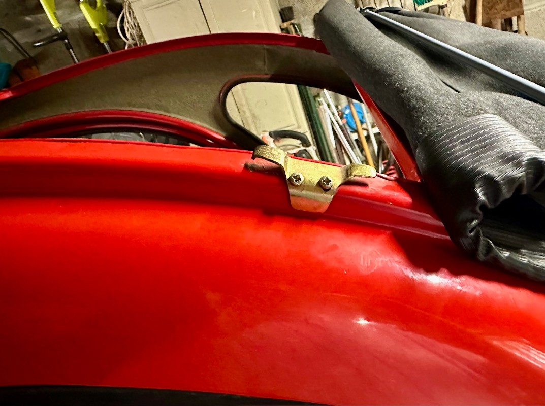

fonction de ces pattes sous la capote 2cv fixées sur les montants à l'arrière
Message par Nemo61 »
Sur ma 2 CV 6 spécial 1990,
Pouvez-vous me donner la fonction de ces pattes sous la capote fixées sur les montants à l'arrière, au dessus des glaces de custode.
Merci à l'avance.

ce n est pas a sa place , cela est normalement au pied milieu,
fermeture interieure ou exterieure?
pour une ext il y a un simple crochet a cet endroit environ
Messages : 1883
Re: Capote
Cela pourrait être une patte pour une galerie, mais son emplacement me paraît désaxé.
Les pattes de fixation de capote ne sont pas exactement de cette forme dans les années 90.
Peut être pour un tendelet qui irait jusqu'à couvrir l'arrière ?

Ce doit être le crochet d'attache des boucles métalliques de la sangle élastique qui est dans la traverse avant de la capote à ouverture extérieure, si tu as une ouverture intérieure, il ne servent à rien.

cirev13 a écrit : 01 août 2024, 10:32 Bonjour
En général ces crochets sont plutôt perpendiculaires à la caisse, pour y recevoir la boucle.
https://2cv-legende.com/capote-de-la-2cv

merci pour vos réponse,
effectivement je ne vois pas comment fixer la capote sur ces crochets.
Si j'accroche les anneaux en bout de sangle, cela ne tient pas.
Il faudrait un crochet comme celui du milieu dans l'autre axe.
