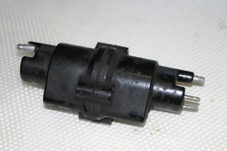

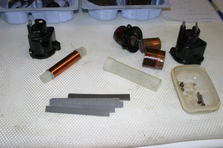

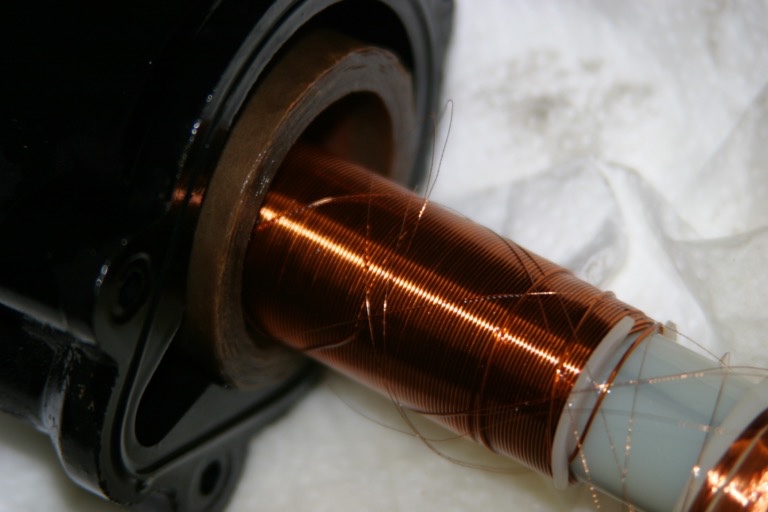

Bon, j'ai essayé de démonter voir comment s'était fait.
J'ai plus qu'à en racheter une :pascontent:

Hi, Jérôme,
pour la bobine, il n'y a rien à réparer ...
