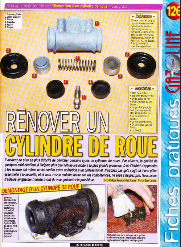

Messages : 2095
Re: Graisse cylindre de roue
Enrichissons nous de nos différences ...
Chez Gazoline, ils graissent. (numéro Avril 2013, pages 87 à 92)
Messages : 2077
.Enrichissons nous de nos différences ...
Oui ils graissent le piston au remontage pour une rénovation.

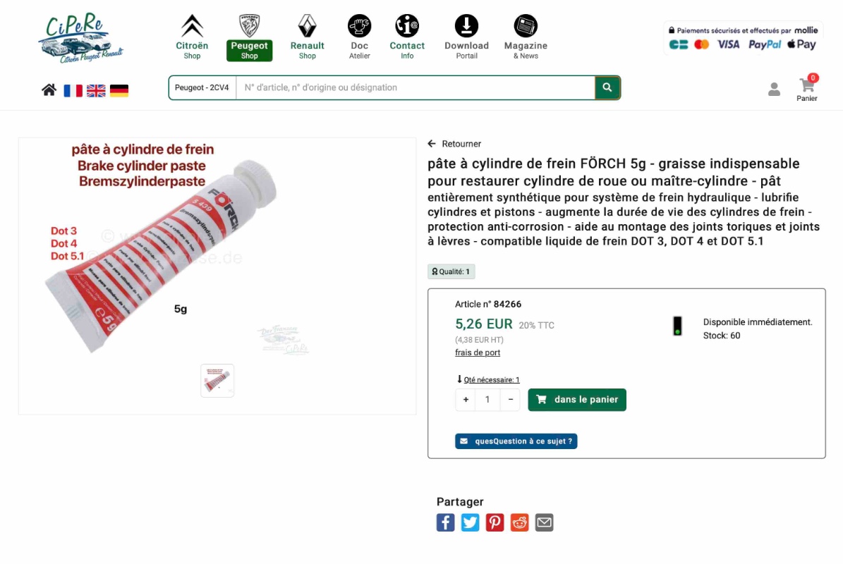

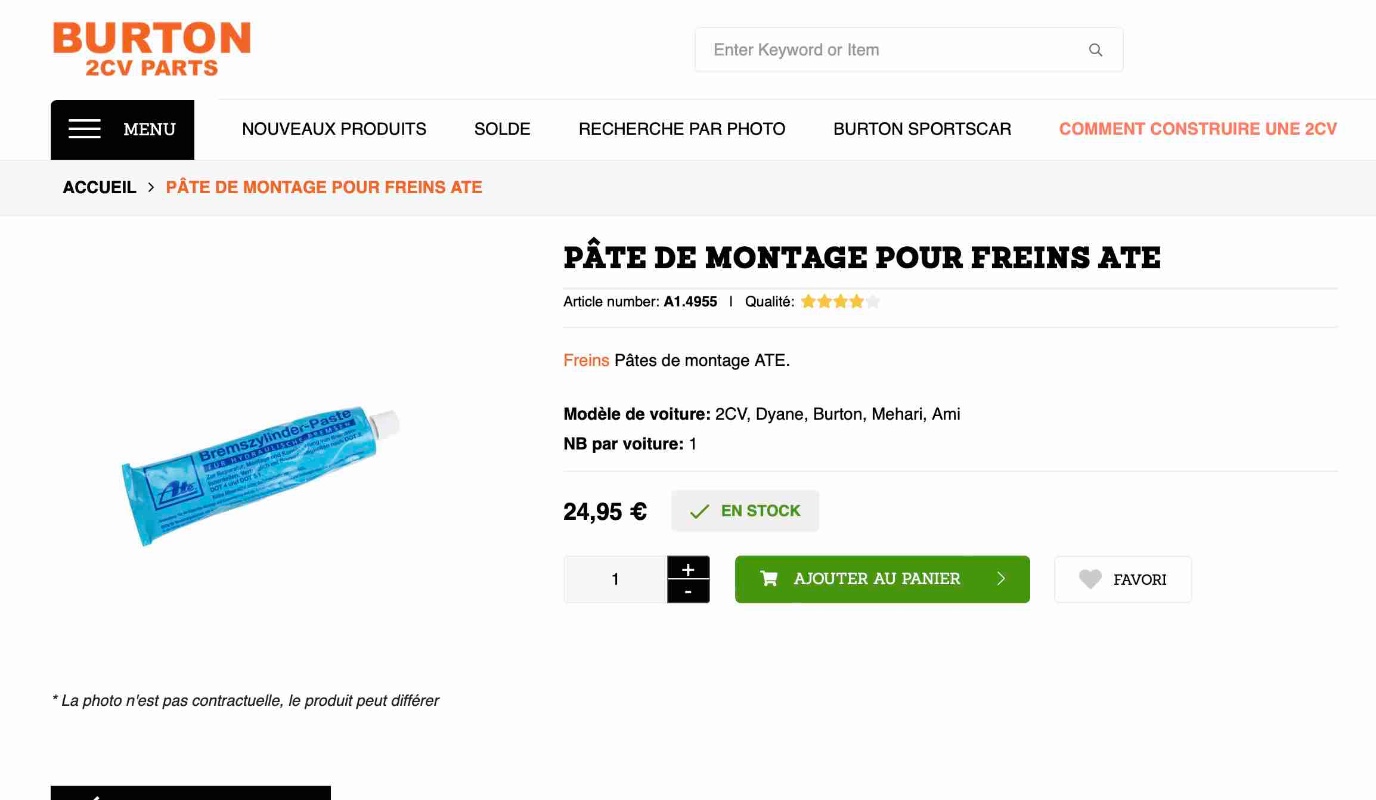

Messages : 2095
Et c'est vrai que la pâte pour cylindres de frein est meilleure marché chez Cipere que chez Burton ...
Messages : 2077
Messages : 2095
Bien vu, Alex !!!
Le moins que l'on puisse dire, c'est que Burton sur ce coup là, se fait des nouilles encore ...

Lolodubalaou a écrit : 22 août 2024, 21:43 Bien vu, Alex !!!
mise à part que chez burton c'est un tube d'au moins 100ml tandis que chez cipere c'est 5 gr .... mais oscaro best price !
