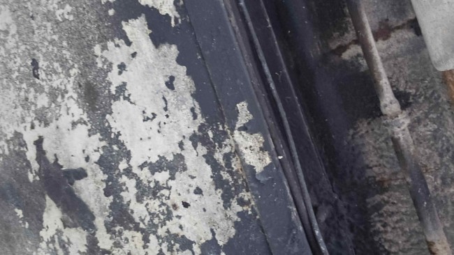

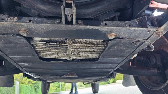

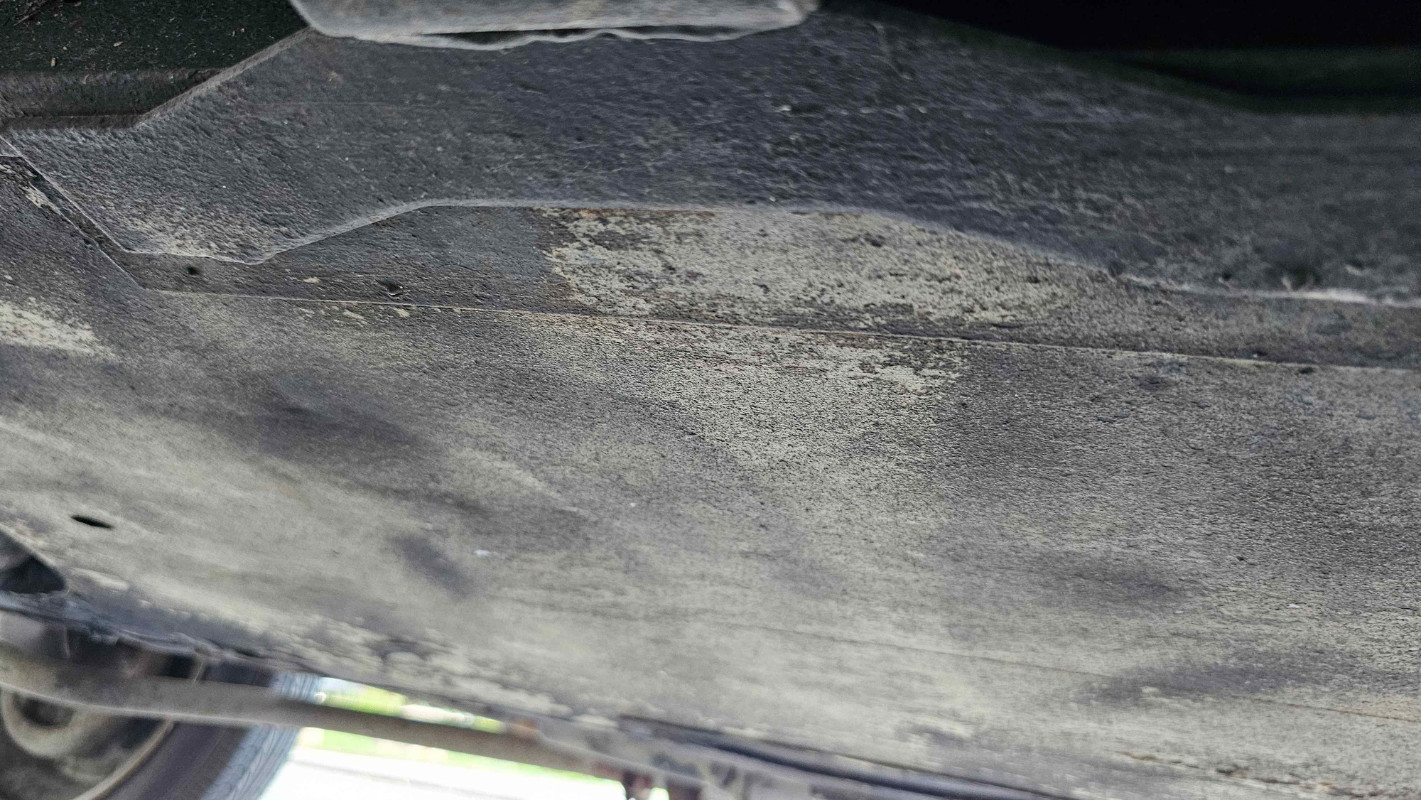

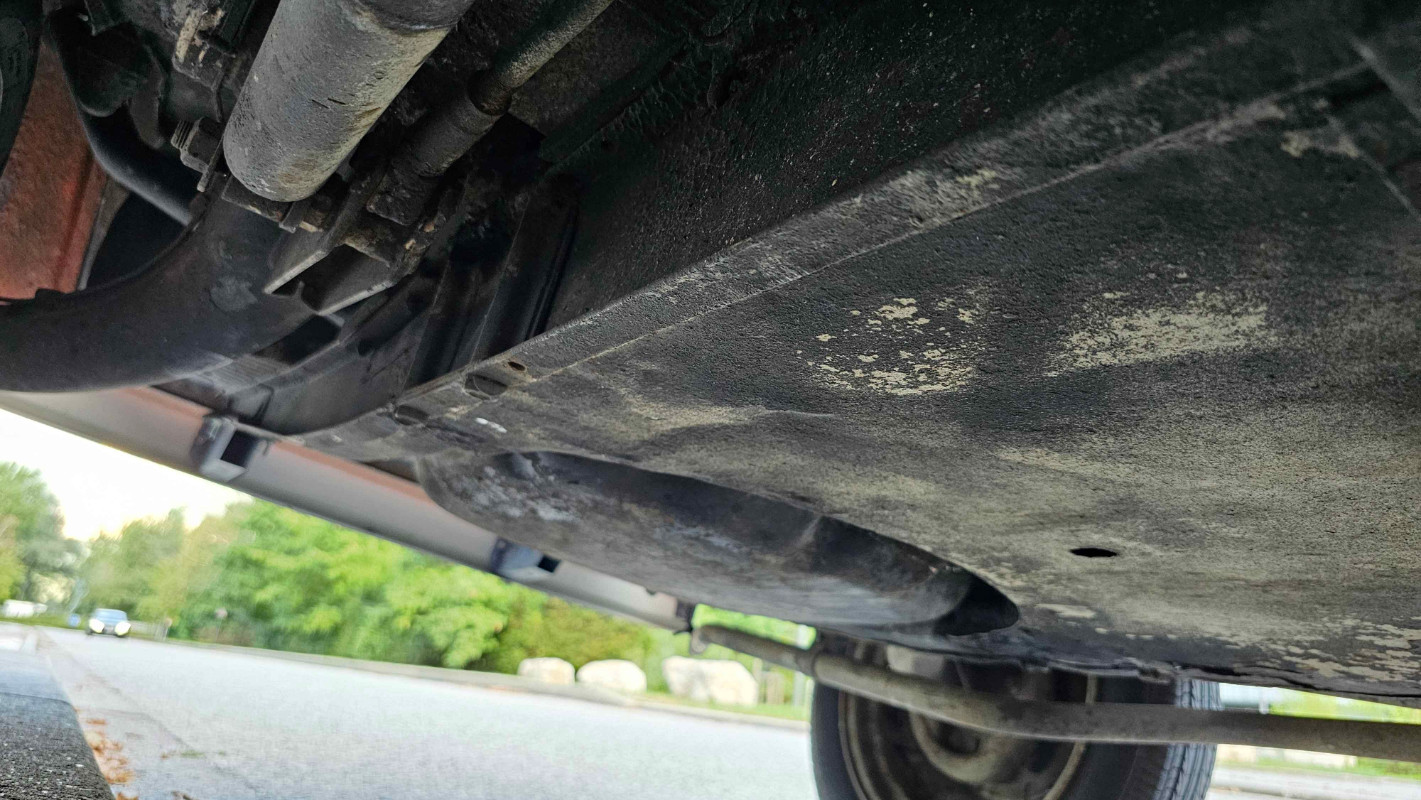

je débute une restauration et je ne sais pas quoi penser de mon châssis, qu'en dites vous ???

Ben,
il est tout beau, ton châssis !
PS : il est pertinent de traiter l'intérieur de ton châssis car la corrosion vient par l'intérieur ...

comment ça ? ca viendrait de la caisse en elle même ?

l'eau entre dans ton châssis par les extrémités des brancards et la condensation fait le reste.
Un châssis est un ensemble de corps creux qui ne sont pas étanches.

Idem @Lolodubalaou +1 :pouce:

Gams a écrit : 21 août 2024, 20:41 je ne sais pas quoi penser de mon chassis, qu'en dites vous ???
Que j'aimerai bien avoir le même ...!

Bonsoir @Gams , bonsoir à tous,
Ce que je faisais sur l'Ami 8, et que j'ai fait aussi sur le châssis de ma 2CV AZAM, c'est de traiter, via les trous de la plateforme, et les entrées des longerons, avec du RUSTOL pulvérisé, car comme l'on dit les amis, la corrosion vient de l'intérieur.
J'utilise ce type de pulvérisateur : https://www.leroymerlin.fr/produits/out ... &gclsrc=ds
Le RUSTOL convient très bien aux tôles légèrement rouillées, il pénètre bien et protège longtemps.
D'autres utilisent de la cire à corps creux, qui a à peu près le même rôle, mais qui ne sèche jamais...
Voilà, bonne soirée !
