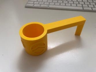

9 - pour le réglage des garnitures AR, il y a un outil 3D qui existe ...
10 - pour le réglage de tes plaquettes de frein de parking, il y a un outil imprimé 3D ...
11 - si tu retires tes étriers, il y a des bouchons imprimés 3D pour mettre sur tes canalisations ...

J'ai utilisé le petit outil 3D de lolo pour le réglage du frein à main, c'est super pratique, je me faisais toujours chié à trouver une clé qui va bien et qui prends toujours trop de place.

PS : pratique, le petit outil, n'est'il point ? Content de te rendre service !

allez, je me suis fait plaisir avec ces disques ventilés (trouvés cheez Burton et donc maintenant chez Cassis ...).
Pour les plaquettes céramique, là aussi, pas de certitude sur l'avantage par rapport à des classiques. Je n'ai pas fait de comparatif ... Ni en intensité de freinage ni en durée de vie ...
Maintenant, disques ventilés, plaquettes céramique, Michelin X, je mets toutes les chances de mon coté, coté freinage avant !!!
Merci Lolo pour le retour sur les freins, en plus, ils ne sont pas excessifs en prix.
Pour l'outil, c'est vraiment super pratique par rapport aux grosses clés qui sont galères à mettre en place :clap:
