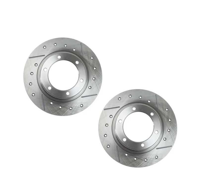

3 - pour les disques AV, je me suis fait plaisir :
avec des plaquettes céramique.
Sur les freins (comme pour les pneus ....), je ne regarde pas trop ...

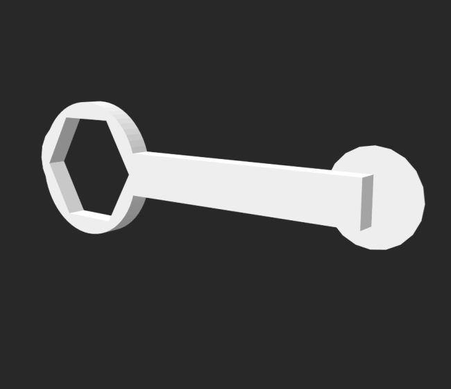

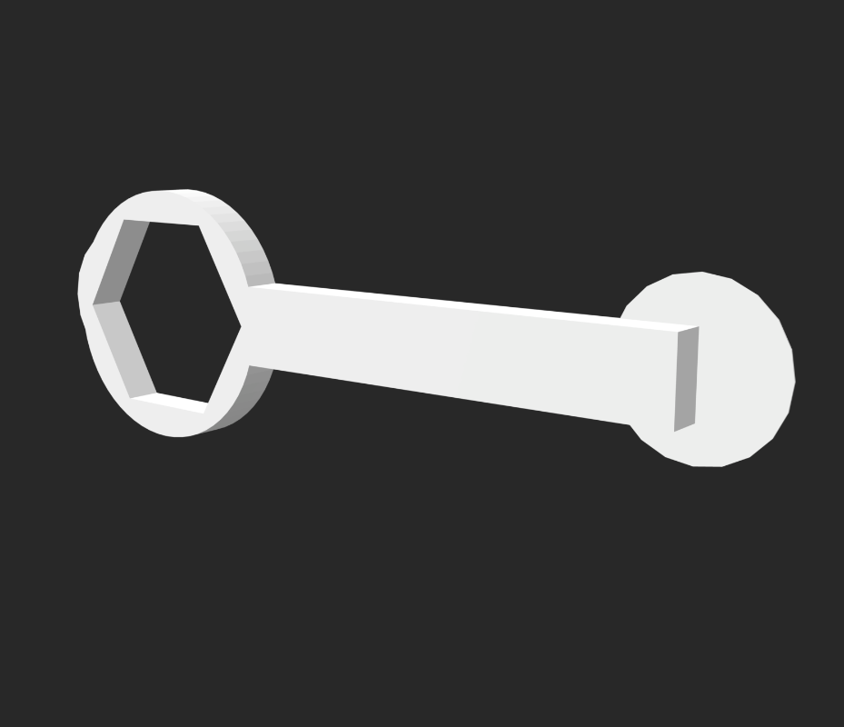

9 - pour le réglage des garnitures AR, il y a un outil 3D qui existe ...

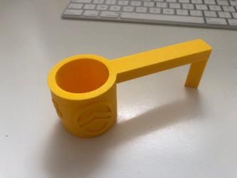

10 - pour le réglage de tes plaquettes de frein de parking, il y a un outil imprimé 3D ...

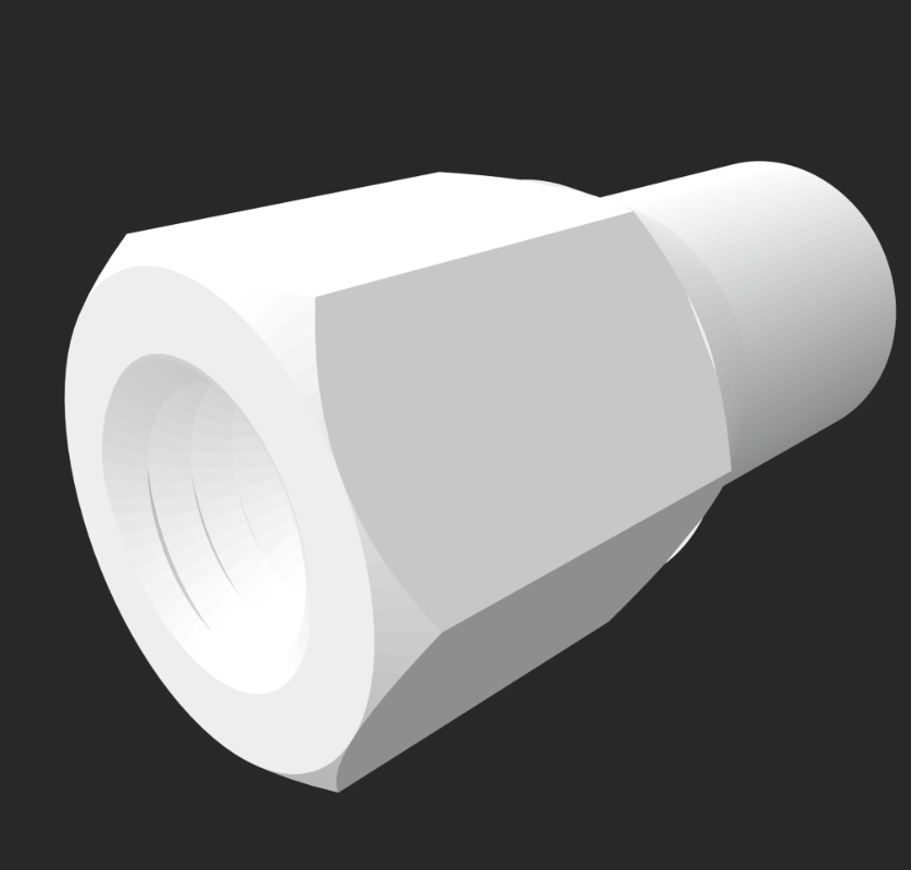

11 - si tu retires tes étriers, il y a des bouchons imprimés 3D pour mettre sur tes canalisations ...

allez, je me suis fait plaisir avec ces disques ventilés (trouvés cheez Burton et donc maintenant chez Cassis ...).
Pour les plaquettes céramique, là aussi, pas de certitude sur l'avantage par rapport à des classiques. Je n'ai pas fait de comparatif ... Ni en intensité de freinage ni en durée de vie ...
Maintenant, disques ventilés, plaquettes céramique, Michelin X, je mets toutes les chances de mon coté, coté freinage avant !!!

pour avoir descendu le Ventoux en 602 à disques, avec refroidisseurs en place, ben, plus de frein en bas ...
Alors est ce que le disque ventilé apporte quelque chose, je ne sais pas, je n'ai pas comparé et en même temps, comme c'est dispo sur le marché, pourquoi s'en priver ?
C'est peut être psychologique, tout simplement ... (contrairement aux Michelin versus autres marques de pneus .... Hihihihi .....)
PS : pratique, le petit outil, n'est'il point ? Content de te rendre service !
Merci Lolo pour le retour sur les freins, en plus, ils ne sont pas excessifs en prix.
Pour l'outil, c'est vraiment super pratique par rapport aux grosses clés qui sont galères à mettre en place :clap:
