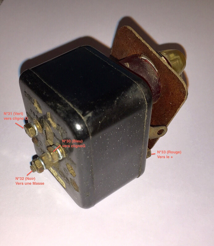

Moi j'ai ça comme clignotants

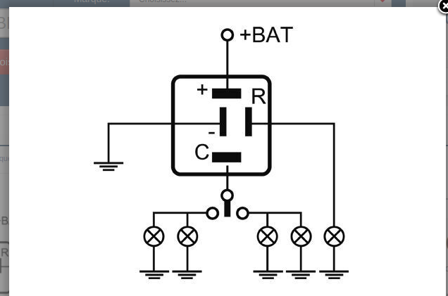

Bon, si je comprend ma centrale de clignotant est sous le bouton de commande.
Je dois donc brancher une centrale électronique mais comment garder ma commande d'origine...
Messages : 1757
Re: Clignotants led
Rien de compliqué,  @Matthieu38 : tu gardes la commande d'origine, qui est dotée de trois fils :
- un pour le feu de changement de direction gauche
- un pour le feu droit
- un pour la centrale, électronique ou mécanique, peu importe
La centrale a trois broches : une qui va à la commande, une autre qui va au voyant, la troisième est un positif, après contact.
Sur les 2CV, la broche qui va au voyant n'existe pas, puisque le "clic-cloc" de la commande au volant fait office de témoin...
Petit schéma explicatif :
Capture d’écran du 2024-08-29 16-34-12.png (53.81 Kio) Vu 5118 fois
Ne te prends pas la tête, il n'y a aucune difficulté !
Tiens-nous au courant !

Donc je ne branche rien en R c'est bien ça ?

En R ("Répétiteur"), tu peux brancher une lampe témoin, mais ce n'est pas indispensable, si la commande sonore "clic-cloc" fonctionne.
Par contre, un témoin sonore ou lumineux des indicateurs de changement de direction est obligatoire, en principe.

L'image de ta commande de clignotants ne s'était pas affichée, je n'avais pas vu que tu avais un inverseur plus ancien que le "clic-cloc" sous le volant.
J'en suis désolé, même si ce que je t'ai recommandé conviendra.
Les lampes BA15S : https://www.lasercar.fr/feux-de-signali ... ltage-628v
se montent dans ton feu LABINAL sans problème et seront plus visibles que les 15W à incandescence d'origine.
Pour l'inverseur, il se peut (il faut essayer) que tu n'aies rien à changer.
Commande les lampes et fais des essais. Si ça ne fonctionne pas, soit, comme je te l'ai dit, tu ajoutes une résistance en série sur chaque fil à la sortie du commutateur, soit une centrale "LED", comme je t'ai envoyé le lien, avant ton commutateur, sur le fil du milieu. La centrale sera, en quelque sorte montée "en série".
Fil n°33 sur la photo :
Mais fais des essais, il se peut, suivant le modèle du commutateur, que ça marche sans rien changer.
Tiens-nous au courant, et encore désolé pour l'erreur !

Par contre le positif arrive sur le culot et le moins sur le plot, c'est normal ?
Il me faut des ampoules led sans polaritées du coup ?
Messages : 1757
Re: Clignotants led
Tu parles de la polarité de tes feux LABINAL ?
Oui, il te faut des lampes LED acceptant les deux polarités.
En voici, https://www.lasercar.fr/feux-de-signali ... oltage-12v
Leur luminosité monte à 100 lm
Voici le lien pour adapter la centrale électronique à ton équipement SCINTEX d'origine : https://www.lasercar.fr/index.php?contr ... achment=31
Bonne lecture !
