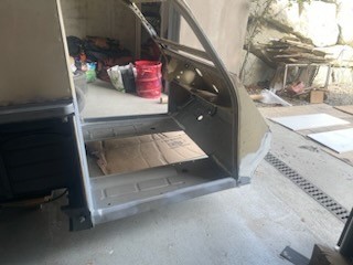

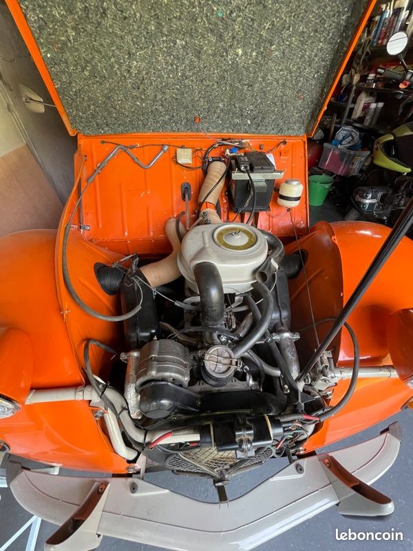

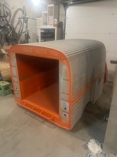

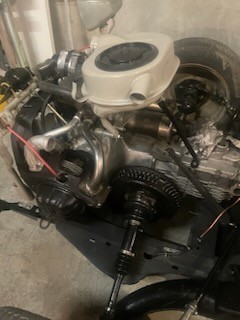

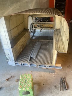

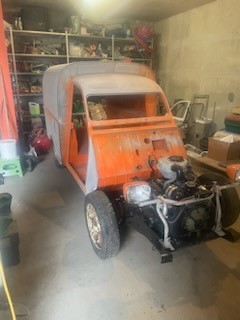

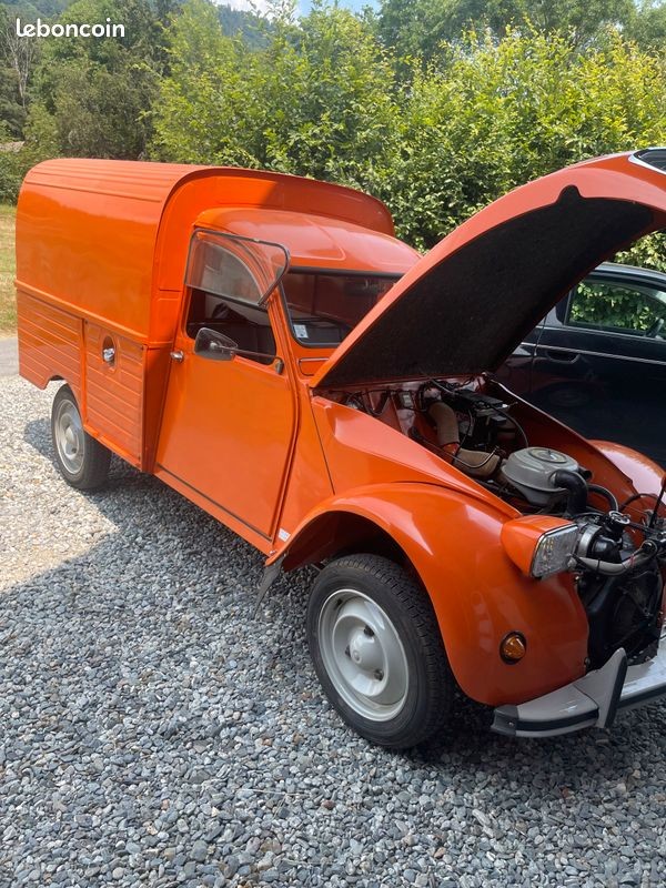

suite à la finition de ma AKS 400 , je tiens à remercier tous ceux qui mon donner que de bon conseil pour tout ce que j'avais demander et ils se reconnaîtront. pour ceux qui ne me connaissent pas encore, voilà l'état d'avant et après de ma belle que j'ai acheté au moi de novembre dernier avec un peu de photos de se qu'il y a eu de fait en parti. encore merci à vous tous et à bientôt de vous croiser sur les routes de haute savoie et autre, vraiment un forum super sympa :
ak 400 10.jpg (22.46 Kio) Vu 2633 fois
ak 400 9.jpg (14.79 Kio) Vu 2633 fois
ak 400 8.jpg (15.26 Kio) Vu 2633 fois
ak 400 7.jpg (20.1 Kio) Vu 2633 fois
ak 400 6.jpg (16.4 Kio) Vu 2633 fois
ak 400 5.jpg (17.67 Kio) Vu 2633 fois
ak 400 4.jpg (20.31 Kio) Vu 2633 fois
ak 400 3.jpg (23.38 Kio) Vu 2633 fois

C'est quoi la différence entre l'AK 400 et l'AKS 400 ?
Pas uniquement les phrares j'imagine.
Belle restauration en tout cas.

Alex 46 a écrit : 07 sept. 2024, 10:22 Salut
Les phares n'entrent pas en ligne de compte à mon avis. Sur ma Deuche, ils sont aussi rectangulaires à l'origine, et c'est une AK 400. A priori, l'AKS de layaute74 est aussi de 1976, comme mon AK 400 car les deux voitures n'ont pas de vitres latérales. C'était uniquement le cas en 1976 de ce que je crois savoir...
Pour moi donc AK 400 ou AKS 400 c'est la même auto. La seule différence c'est que le "S" signifie surélevé et a été mentionné sur les AK dont la caisse a été surélevée de 20 cms par rapport au première AK 400.
Je rajouterai que cette appellation AKS ne figure pas sur ma carte grise, pourtant ma fourgonnette est bien une surélevée...mystère ?

Merci pour cette précision Lucky.
20 cm ça fait beaucoup, les pots de suspension son différents alors ?

Bonjour à tous , la différence en AK et AKS , le S veut dire sur élevée, on le voie au dessus de la casquette capacité de chargement plus haut, pour ce qui est de sont année sa première immat est de aout 1974, c'est un modèle 1975, 1975 c'est l'année ou elles pouvaient être livrées sans vitres latérale, et pour la petite histoire d'origine elle les avaient, avec les phares rond, mais lors de sa restauration l'ancien propriétaire la préférait comme le modèle 75 et comme il fallait restaurer les toles et que les vitres latérales neuves sont introuvable c'est pour cela qu'il l'a refaite sans et préférant les phares carré. voilà , en espérant avoir répondu à vos questions, par contre ce qui me chagrine c'est qu'elle à une hélice de ventilateur 8 pales pour les moteurs 435cc alors que normalement si je ne me trompe les 602cc on une hélice 9 pales non? Je compte sur vos recherches archéologiques :content: :content:

PS sur la photo de mon avatar , ce n'est pas la mienne, je l'aurai préféré comme cela avec les vitres mais bon , cela fait de la rouille en moins et de l'angle mort en plus :D :D

En 1975 effectivement les vitres latérales disparaissent jusqu'en juillet 1977, date de leur réapparition. Ce sont donc les millésimes 76 et 77 qui sont concernés par ces modifications au demeurant fort intrigantes et dont la justification n'est pas très évidentes...fiscale ? économique ?
L'appellation AKS reste une appellation d'usine , c'est la raison pour laquelle sur ma carte grise est noté type : AKAK et non pas AKS.
La restauration de mon AK touche à sa fin également. Bientôt j'enverrai quelques photos.
Pour répondre à Alex, les pots des Fourgonnettes sont des 130 de diamètre, que ce soit AK 350 ou AK 400, pour les 250 ce sont des 110 mm.
Oui pour le diamètre je savais, mais pour que l'AKS soit 20 cm plus haute, soit les ressorts sont plus tendus soit les tiges des pots sont plus longues. :pense:

Bonjour à tous, merci à Eric13190 pour ta réponse sur l'hélice, il me semblait bien, et merci à Lucky40 pour le diamètre des pots, je me posais aussi la question, et pour Alex je crois que les tiges de réglage de hauteur de caisse n'on pas la même longueur à l'avant et l'arrière je m'étais penché sur le problème et je regarderais si je retrouve mes notes, pour les tensions des ressors il faut juste ajuster la hauteur de caisse préconisé un foi changé :pouce: bon dimanche à tous, PS sinon il y à des sites connu "je ne veut pas faire de mauvaise pub", qui vendent des pots complet avec les tiges déjà installées, il suffit juste de leur dire pour quel véhicule vous les voulez, au mieux

Alex 46 a écrit : 07 sept. 2024, 12:34 Merci pour cette précision Lucky.
Je crois qu'il y a eu confusion : les 20cm sont pas en dessous, mais au dessus, c'est la benne qui a la réhausse, pas la suspension ;o)
Et le diamètre des pots, c'est forcément à cause de la charge utile...
