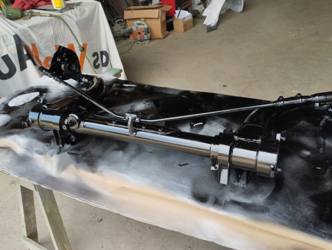

Mise en peinture des trains
Sablage , application apprêt,mise en peinture

Quelles peintures as tu utilisé pour repeindre la boîte de vitesse ?
Cdt
Re: Restauration de ma 2eme 2cv
Posté : 11 sept. 2024, 13:27
par Dundee67
J'ai peint à la bombe du spray zinck
Posté : 11 sept. 2024, 13:30
par Alex 46
Donc pas de peinture haute température.
