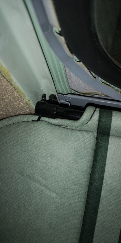

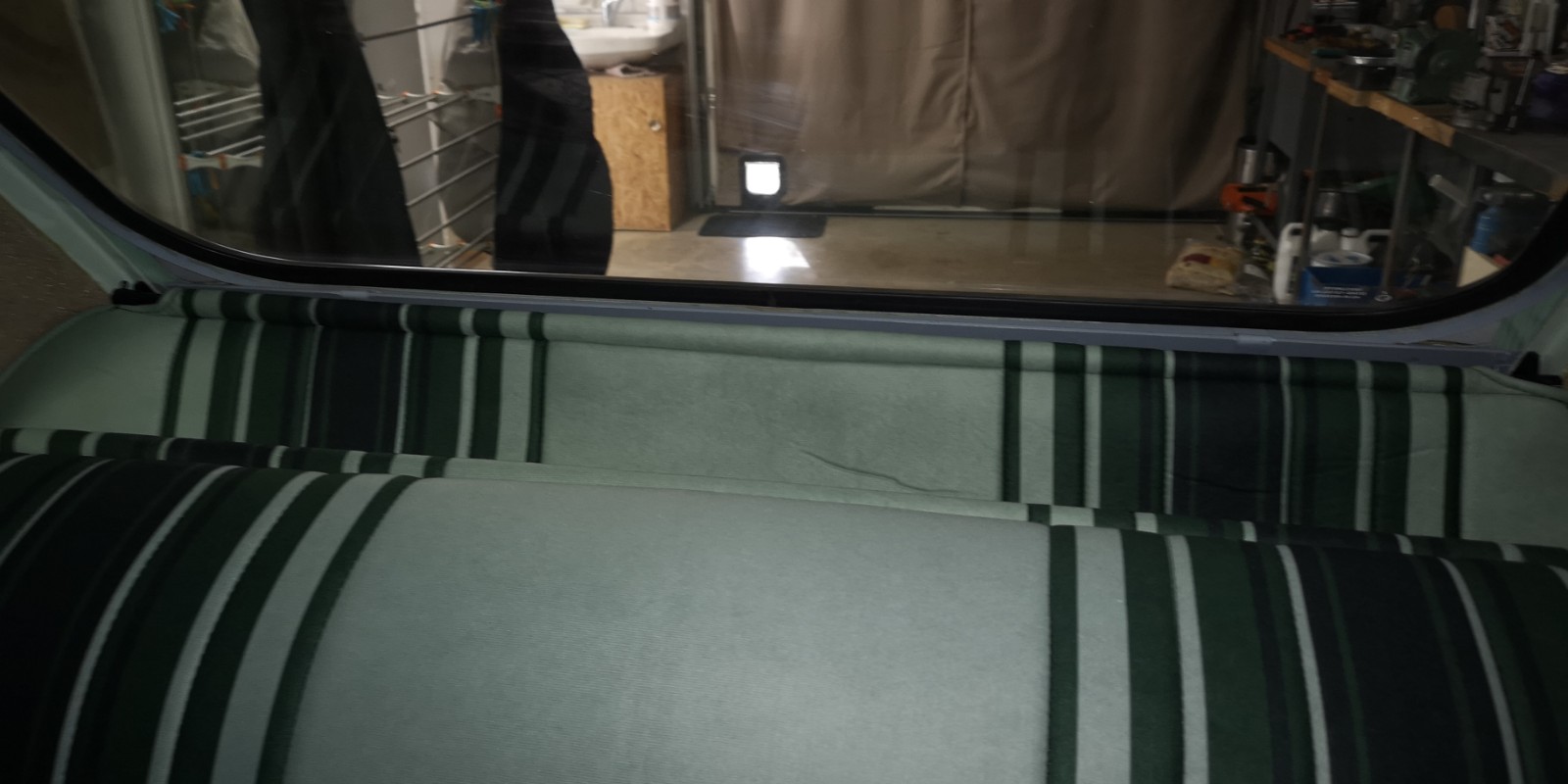

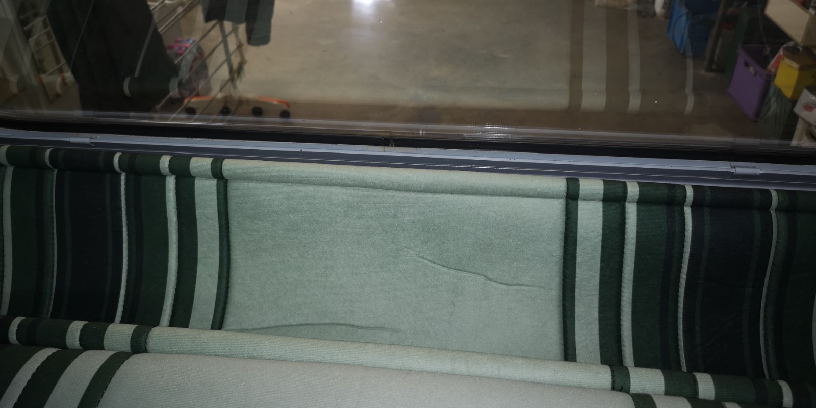

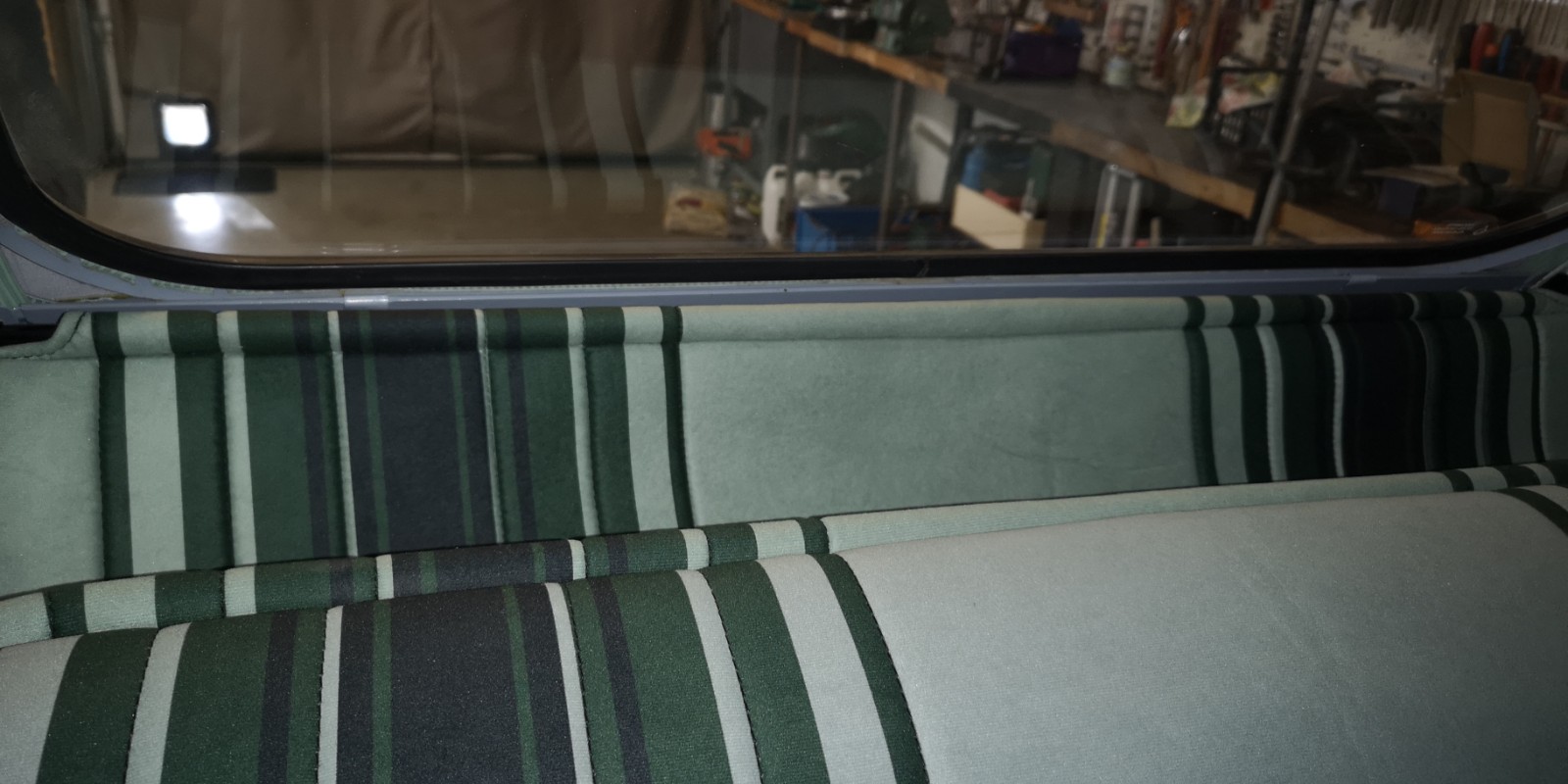

Suite à vos conseils et infos, j'ai enfin terminé le montage de la plage arrière.
Voici en photos le résultat final. je pensais pas que cela soit aussi simple comme
montage, j'ai juste été obligé d'allonger la barre qui va sur les 2 encoches de la malle,
avec des caoutchoucs, car la barre était un poil courte à mon avis et en plus avec les caoutchoucs
fini le bruit de quincaille!!!

Bonne nouvelle !gordon31 a écrit : ↑19 déc. 2024, 16:08 bonjour à tous,
encore merci de m'avoir répondu.
cordialement
gordon31
