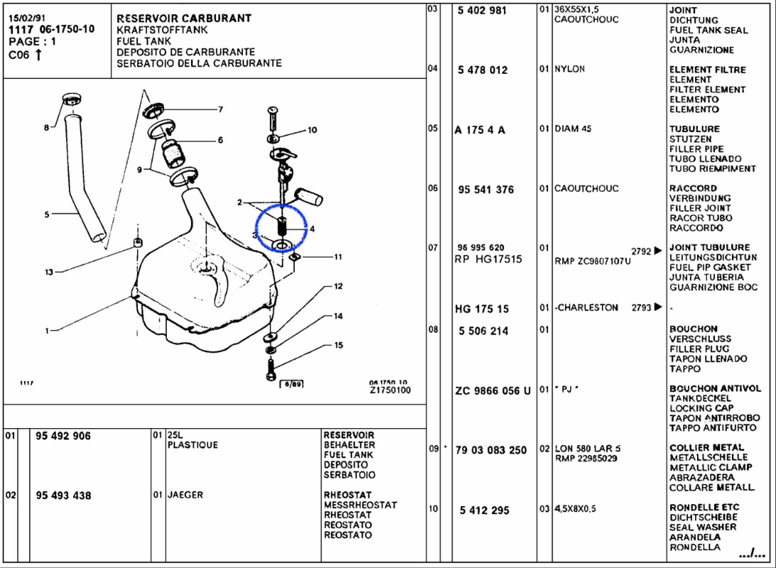

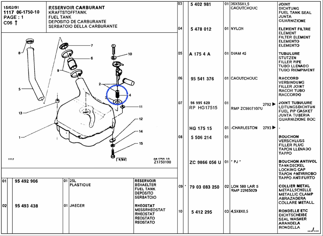

Dans les pannes improbables, il y a en a deux qui ressortent ...
1 - Une mauvaise mise à l'air libre du réservoir d'essence, au niveau du bouchon.
2 - la crépine qui se détache, en bout de tube et vient le boucher par intermittence ....

Bonjour, contrôler l'état des durites d'essence, voir si pas coupé ou craqué surtout celle qui part du réservoir, pas facile à voir ;)
Messages : 2047
Re: Une vitesse de pointe et plus rien ...
CHARLYSTONE a écrit : 25 sept. 2024, 22:04 surtout celle qui part du réservoir, pas facile à voir ;)
Bah,
il y a de la doc là dessus ...
2cv Xpert n°12, pages 16 à 19.

Ça me fait penser à un gicleur de ralenti qui c'est barré du carbu, t'es à l'agonie à 70 km/h :gnark:

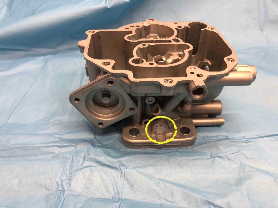

Messages : 2047
Oui, oui, tout à fait, la perte du gicleur de ralenti sur un 26/35 arrive ... :pouce: :pouce:
Il y a aussi la disparition du bouchon de fermeture de la chambre des trous de progression ...
Pas mal non plus !

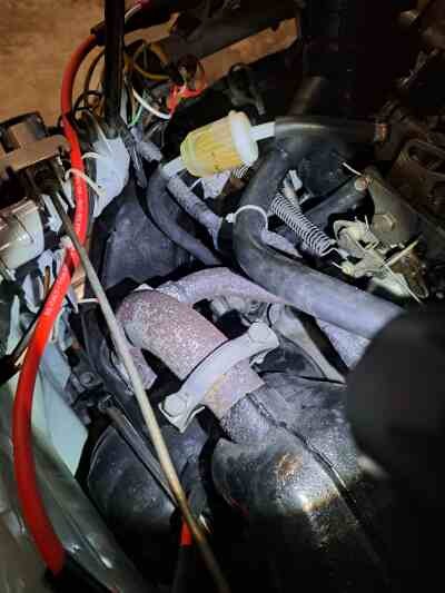

Localisation : Alsace-Obernai
Re: Une vitesse de pointe et plus rien sur ma 2cv
Message par Vince67 »
L'étincelle fonctionne bien aux 2 bougies.
J'ai étudié un peu d'autres posts concernant des problèmes de carburation, donc avant de démonter le carbu car je soupçonne des dépôts coincé quelque part, j'ai un doute par rapport à mon filtre à essence qui est mal placé : entre la pompe et le carbu .
Donc si le filtre a fait son job , le carbu ne devrait pas être encrassé mais peut être la pompe.
Ca vaudrait le coup de la démonter ( ou la changer) et de mettre un nouveau filtre avant la pompe?
Bon, la pompe m'a l'air bien inaccessible même en enlevant l'aile droite ...
D'après vous, besoin de démonter quoi pour remplacer la pompe?

Voici une photo filtre pompe
Filtre pompe ess 2.jpg (36.26 Kio) Vu 10839 fois
Messages : 17361
Vince67 a écrit : 28 sept. 2024, 12:53 Ca vaudrait le coup de la démonter ( ou la changer) et de mettre un nouveau filtre avant la pompe?
Pour savoir si la pompe fonctionne, tu la débranches côté carbu, tu lances le démarreur et tu regardes si elle crache, c'et qu'elle fonctionne. :wink:
Si tu veux la démonter, il faut passer par devant. Après avoir débranché le tuyau d'arrivée dessous (tu laisses celui du dessus, tu le débranches juste au carbu, il te sert ensuite à enlever la pompe), tu passes par la droite du reniflard et avec un cliquet et une rallonge tu dévisses les 2 boulons. Tu n'as plus qu'à soulever la pompe avec le tuyau de dessus.
La remise en place est un peu plus délicate : il ne faut pas faire tomber les boulons ... A chacun son astuce ! :gnark:

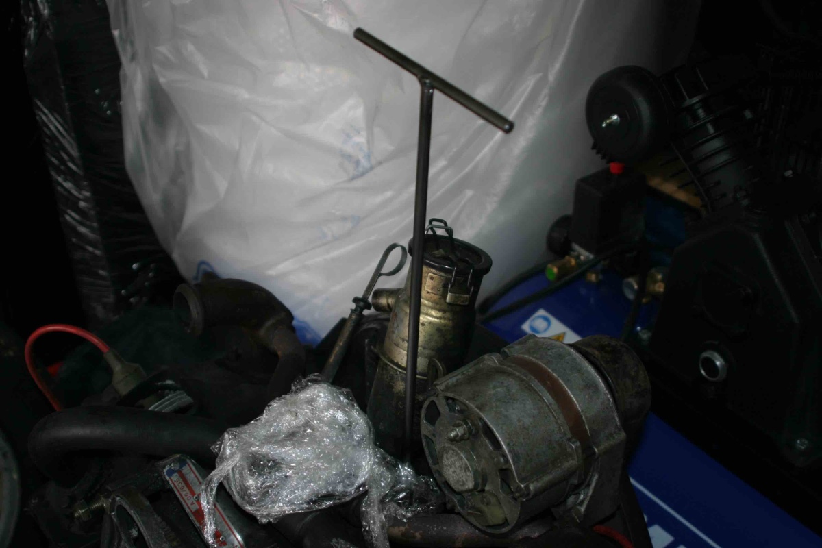

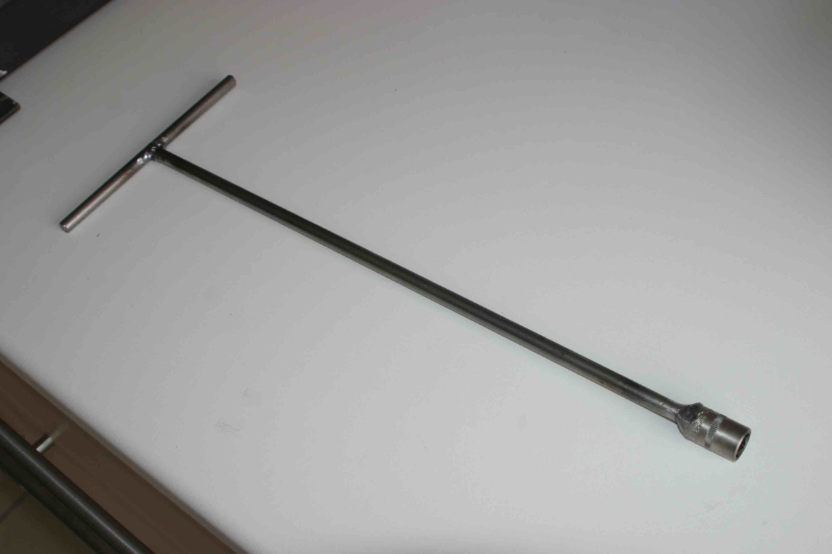

Pour ma part,
je me suis fait une clé "ad hoc" ...
Une douille de 11, soudée au bout d'un fer rond de 8.
Idem, pour la douille de 10 et de 8.
PS : et pour coincer la vis dans la douille, tu bourres de graisse ... (non, il n'y a pas de contrepéteries là dedans ...)(il y a bien longtemps que je ne décale plus les sons !)

Lolodubalaou a écrit : 28 sept. 2024, 14:08 et pour coincer la vis dans la douille, tu bourres de graisse ... (non, il n'y a pas de contrepéteries là dedans ...)(il y a bien longtemps que je ne décale plus les sons !)
Messages : 17361
CHARLYSTONE a écrit : 28 sept. 2024, 13:32 moi j'utilise un aimant télescopique pour placer les vis
Lolodubalaou a écrit : 28 sept. 2024, 14:08 Pour ma part,
C'est ce que je disais ... :gnark:
Deuchémoi a écrit : 28 sept. 2024, 13:01 il ne faut pas faire tomber les boulons ... A chacun son astuce !

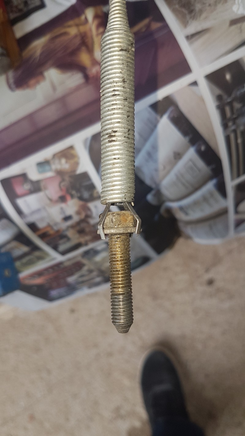

Messages : 17361
Deuchémoi a écrit : 28 sept. 2024, 13:01 A chacun son astuce ! :gnark:
J'ai démonté ma pompe à essence aujourd'hui : voilà mon astuce :
Une pince rétractable
qui permet de prendre le boulon, la rondelle et de visser sans risque !

Avant c'était gravé : 26 ... Solex 18
Maintenant j'ai : 24 Solex 21
Ca change beaucoup ?
C'est toujours un double corps???
Je me pose des questions...
Messages : 2047
Ben, c'est simple,
il t'a remplacé un petit jeune par un petit vieux ...
Toujours un double corps mais avec des venturi différents : 21 et 24 au lieu de 18 & 26.
Bref, un jeune homme sobre par un gros soiffard ... (là, j'exagère un peu mais c'était la raison du changement de modèle ... La diminution de la consommation)
Je crois que tu peux demander à ton expert 2cv la raison du changement et que tu aimerais récupérer ton ancien carburateur (important car le plus souvent, un carbu cela se répare et se refait ...)
En cas d'échange standard, il est habituel de remettre le même type de carburateur.
PS : cela ne change pas foncièrement le caractère de ta 2cv mais la manière de procéder du réparateur est pour le moins inhabituelle ...
PS 2 : tu peux nous donner les références de ton carbu 21/24, actuellement monté (gravures sur le coté droit du corps-cuve) ?
