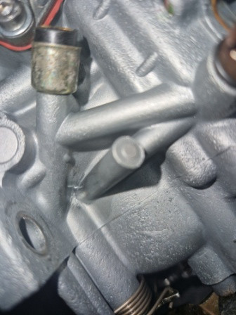

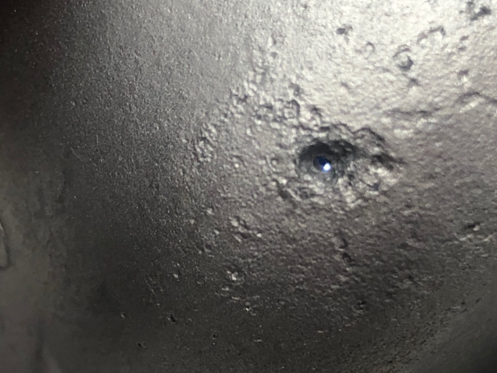

Je ne sais pas quel titre j'aurais pu mettre. C'est juste pour partager mon expérience après une restauration de mon carburateur , lors de la première mis en route, je me suis rendu compte d'une importante fuite d'essence
difficile sur le coup de localiser la fuite
après plusieurs test, j'ai déposé le carburateur, visuellement difficile de voir quelque chose : puis je m’aperçois dans un recoin de fonderie un point noir
je gratte un peu et un trou se forme voila mon expérience
donc reste plus qu'a recommencer avec un autre carburateur

Oui certainement une "paille" au moment de la fonderie...qui est devenu un trou...

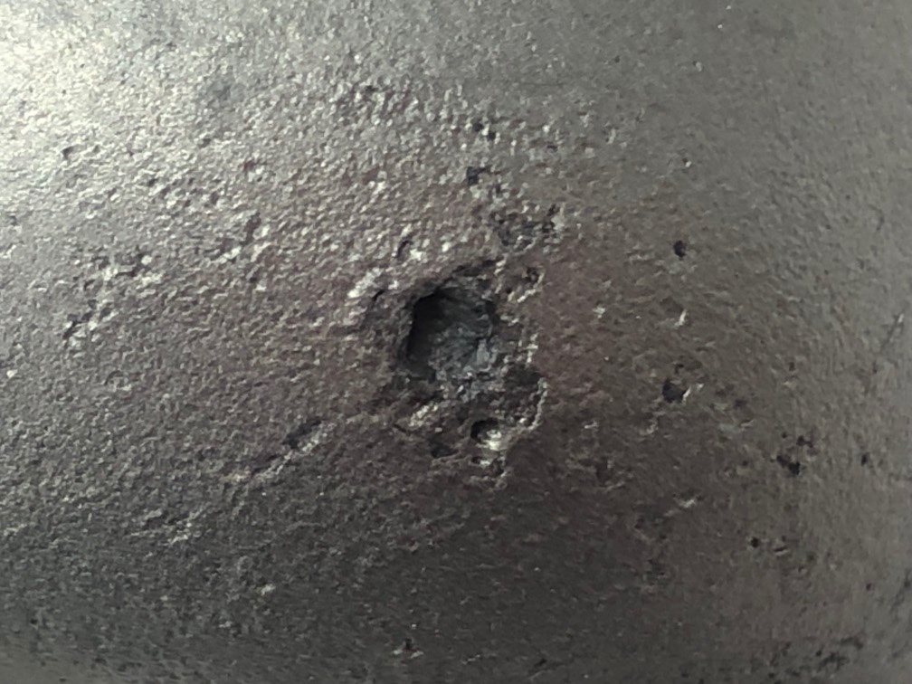

Grand classique ....
Sur une cuve de 34 PICS toute belle
et hop, en bas
C'est bien attaqué quand même ...
Et insistant un peu, ben, c'est perforant ...
Le diable est dans le détail ...
Maxime inscrite en lettres d'or, dans l'atelier : "En mécanique, la chance n'existe pas mais la malchance existe !"
PS : d'où la nécessité de valider toutes ses pièces ...
