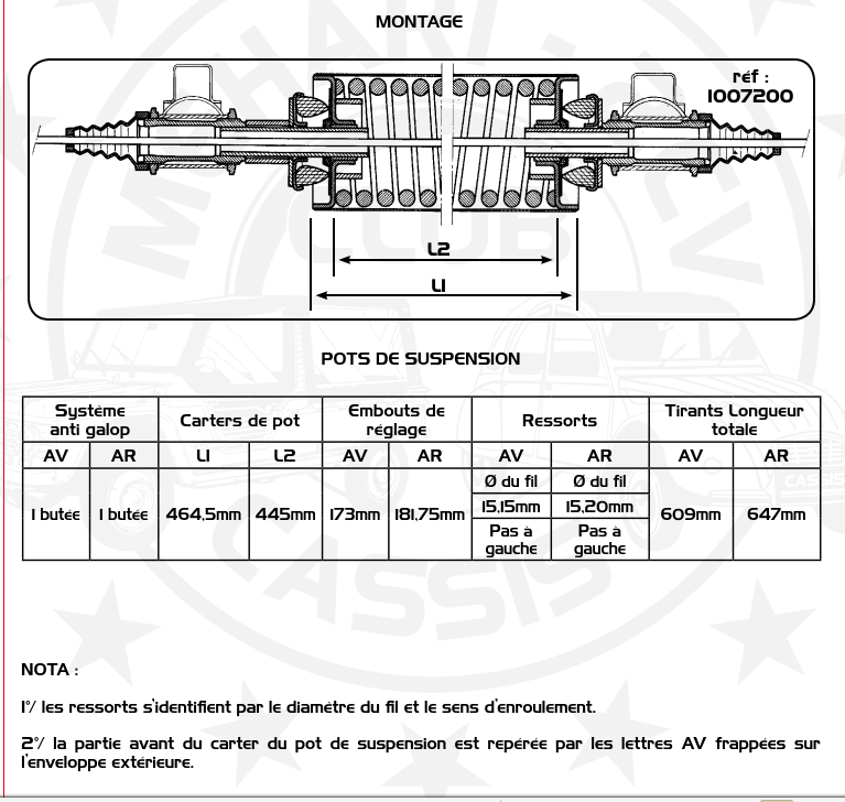

j’arrive à la fin de la restauration de ma 2cv et j’ai commencé le réglage de hauteur de caisse j’ai suivi toutes les instructions j’ai refait moi même les pots de suspension
Etant chaudronnier c’était facile mais voilà quand je règle la partie arrière je suis Quasiment vissé à fond il me reste 15/20mm de filetage sur mon tirant Mais je suis qu’à 270mm de hauteur sous le châssis à l’avant pas de soucis.
Je ne comprends pas trop a l’opposé il me reste 40mm de filetage et j’ai 265mm de hauteur.
Est ce possible qu’une coupelle se soit cassée ou un ressort ou alors j’ai inversé le sens du pot
si quelqu’un peut m’éclairer la dessus merci 😀

Il faut que le repère "AV" sur le pot de suspension soit impérativement à l'avant du châssis.

Si tu as "vidé" tes pots pour les refaire t'es tu assuré au remontage comme le dit Alex du sens avec les grands et petits tirants, sens d'enroulement des spires des ressorts et positionnement grands et petit également.

Merci pour vos réponses j’ai effectivement tout dépouiller et sablage des pièces changement de la garniture de la coupelle avec un PUHD dur j’avais il me semble fait bien attention au montage du ressort et du tirant au bon endroit je vais desserrer les tirant et mesuré les longueur des tirants dans se cas sinon je dessouderais les pots voir si je n’ai pas inverser le sens sur 1.
