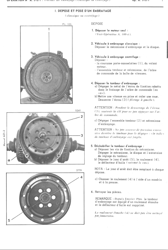

Re: Embrayage centrifuge de ma 2cv qui patine
Je dirais comme les autres : garnitures de la friction (disque) usées, à remplacer. Il est habituel, aujourd'hui, d'acheter un kit complet (disque, butée et mécanisme) pour éviter de mauvaises surprises.
Il se peut que le volant et la couronne de masselottes de l'embrayage centrifuge puissent être réemployés mais on ne le saura qu'après le démontage de l'embrayage, opération qui demande la dépose du moteur ou du groupe motopropulseur, selon les usages de chacun et le matériel disponible...

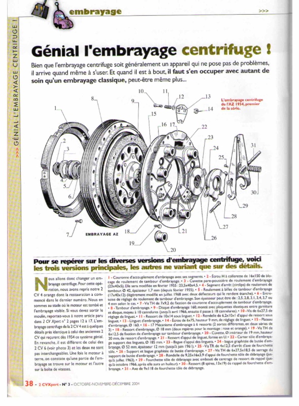

cadellot a écrit : 06 oct. 2024, 18:58 Dans l'attente d'autres avis mais comme vous dites je verrai une fois démonté.
Dans les Saintes Ecritures, tu as toute la vérité !!!
2cvXpert n°3, pages 38 à 43
Et tout sur les différentes versions, dans le 2cv Xpert n°50, pages 40 à 48.
