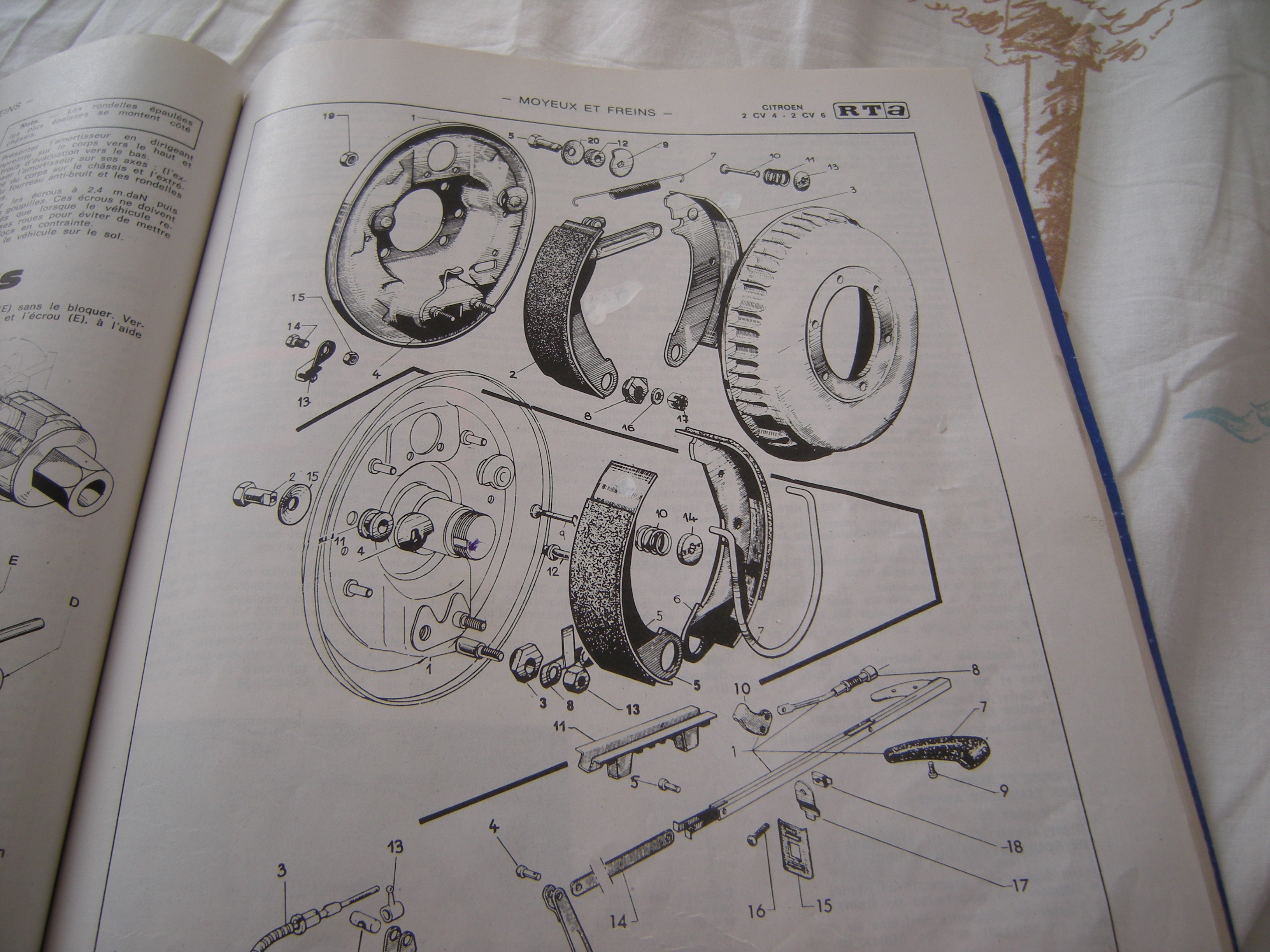

Je suis en train de monter mes freins tambour arrière et je viens de remarquer un truc :
Remarquez que les patins noirs ne sont pas collés à  la même place sur les garnitures. C'est normal et je les monte au pif ou ça sous-entend un sens de montage bien précis ? :roll:

Voici le schéma donné dans la RTA, ces bobets n'ont pas précisé de quel côté il s'agit... et on voit bien qu'il y a un sens précis ! Faire une RTA pour ne rien dire... :evil:

:wink: Magnifique, merci les gars ! J'avais aussi pris des photos mais, comme sur la RTA, je ne peux pas distinguer si c'est le droit ou le gauche. :P
Alors en résumé, les patins noirs doivent être montés de sorte à  ce qu'ils soient à  la fin des mà¢choires par rapport au sens de rotation de la roue. :D

J'avais bien la RTA sous le coude, mais étant donné qu'il n'est pas précisé le sens de la voiture, je ne comprenais pas bien..!
