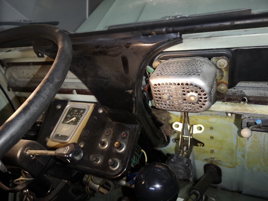

je suis en train de changer l' insonorisant sur le devant de ma 2cv6.
pour enlever la buse de dégivrage, j'ai tout d'abord enlevé le capot qui est au-dessus et je vois que cette buse est fixée par 2 vis cruciformes sur le dessus, ils sont
démontés mais la buse ne monte pas, peut-être y a t'il une autre vis sur le bas de la buse, mais dans ce cas il y a le compteur, dois-je tomber ce compteur pour y avoir accès, ou bien cette buse doit être aussi démontée de sa gaine à l'intérieur du moteur ? merci pour vos réponses et conseils.

Bonjour, il faut enlever les 4 vis du tableau de bord et le basculer un peu pour retirer la buse

Bonjour @gordon31 mets un tout petit peu de graisse au bout de la buse lorsque tu va l'a remettre, elle rentrera plus facilement ;)
