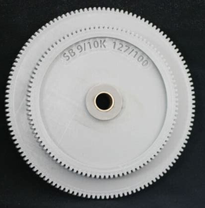

J'utilise un de ses cousins, un tour Sheldon (Chicago) de même provenance! Tu as tous les pignons avec? En particulier celui de 127 dents?

Bonsoir @François44 , bonsoir à tous,
Oh non, François, quand je l'ai acheté, il était à peu près nu.. Je l'ai payé une misère, mais il y avait tout à refaire, beaucoup de jeux, de sciure (il servait de tour à bois :vomi:
Bref, j'ai passé un temps infini dessus, pour un résultat disons... moyen.
Il n'est pas vraiment précis, et là aussi, je suis loin d'être un tourneur !
J'ai ce pignon, je pense que c'est celui dont tu parles ? Il permet de fileter en millimètres en effet. Je l'avais commandé aux États-Unis. Il est en Nylon, certainement une reproduction avec une imprimante 3D.

Oui, c'est bien ce pignon qui permet, sur un tour en impérial de faire des filetages européens. Je ne savais pas qu'ils les reproduisaient en nylon, mais pourquoi pas, ça doit fonctionner.
Le mien a aussi un peu d'usure, mais, avec de l'habitude, on arrive à de bons résultats.

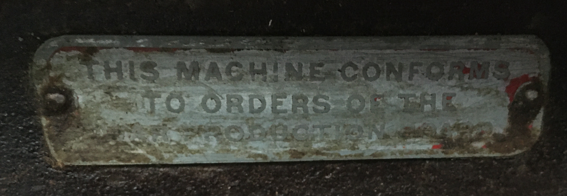

Bonjour @François44 , bonjour à tous,
Mon tour a une plaque ""This Machine Conforms to the Orders of the War Production Board" (Conseil de production de guerre)
Le WPB a ordonné la conversion des entreprises engagées dans des activités liées à la guerre, du travail en temps de paix vers les besoins de guerre, a alloué des matériaux rares, a établi des priorités dans la distribution des matériaux et des services et a interdit la production de fabrications non essentielles.
Le WPB a rationné des produits tels que l’essence, le mazout, les métaux, le caoutchouc, le papier et les plastiques.
Il fut dissout peu après la défaite du Japon en 1945 et remplacé par l'Administration civile de la production à la fin de 1945.

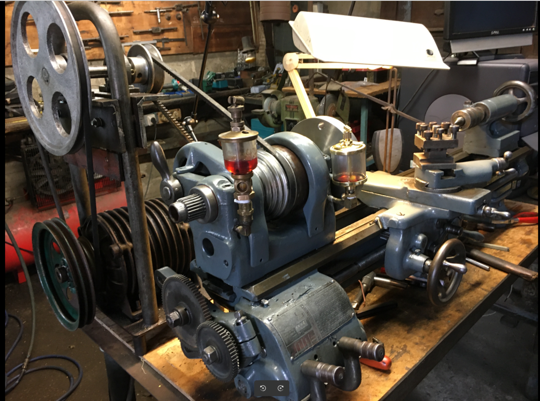

Ce tour est petit, mais pratique :
Je fabrique quelques petites pièces, surtout pour réparer mes machines à coudre..
Et là, encore j'apprends !

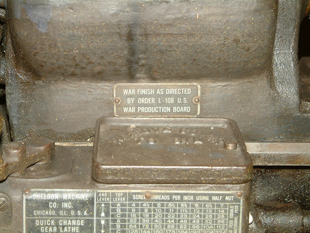

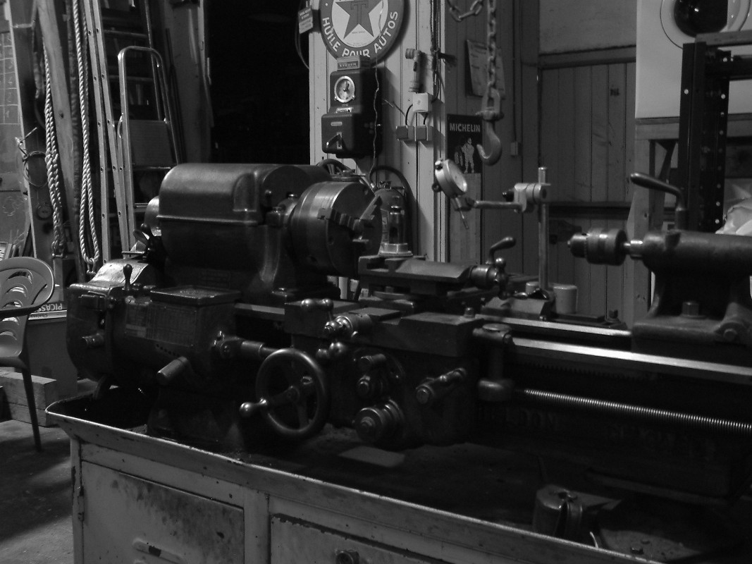

Sur le mien :
Mon tour Sheldon
Sheldon et South Bend sont vraiment très proches.

Bonsoir @François44, bonsoir à tous,
Ah oui, François, ils paraissent plus que cousins germains, nos deux tours. En plus, ils sont contemporains !
Le mien est un 9", je pense que le tien est un 10" comme celui-ci (ce site britannique est une mine d'or pour les amateurs de machines-outils anciennes)
https://www.lathes.co.uk/sheldon-1940s/

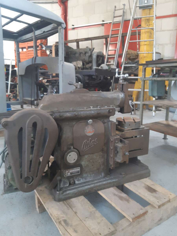

Oui, le mien est un 10". Je connais bien ce site, j'y ai trouvé des renseignements sur mon étau-limeur Atlas (contemporain de nos tours).

Ah oui, @François44 , tu as un sacré bel atelier, en plus lumineux !
Tu restaures un camion (Bernard ?)
Tu vas te servir de cet étau-limeur ?
Mon père en avait un, mais il ne l'a jamais utilisé.

C'est mon atelier au boulot, le mien, à la maison, est sensiblement plus petit (60m²) et bien encombré...
Ce n'est pas un camion Bernard (nous en avons plusieurs) mais un Berliet VDB de 1934 que je suis en train de restaurer intégralement.
Bien sur, que je me sers de l'étau-limeur. Pas tous les jours bien sur, mais pour faire des rainures de clavettes, des surfaçages, des lumières, voire des pignons, c'est royal.
