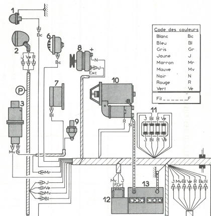

Bonjour @gordon31 , bonjour à tous,
Comme le rappelle Laurent, les "Saintes-écritures" sont formelles ;)
Mais en principe, comme l'a dit @CHARLYSTONE , la fiche a un détrompeur.. Donc, il n'est pas possible de se tromper
ll y a plusieurs versions...
Celle-ci devrait être la bonne :
Capture d’écran du 2024-12-09 14-02-15.png (12.98 Kio) Vu 4594 fois
Voilà !
Bonne après-midi à tous !

mais pour être complet , encore une question à JPA-47 Jean-Pierre,cela veut dire quoi les 3 dénominations des broches :
F.Gr F.Bc et F.Bl , peut-être : fil gris, fil blanc et fil bleu ? et je voudrai savoir surtout ou ils sont branchés ?
En partant de ma fiche 3 fils, j'en vois deux qui vont sur l'alternateur et le 3eme impossible à voir !!! mais il se peut
que ce n'est pas le bon cheminement !!
Le D+ : il va peut-être sur un positif (un positif de quoi et ou) ?
le D- : il va peut être sur un négatif ( de l'alternateur ou bien sur le chassis) ?
le DF : celui là , je vois pas à quoi le relier ?
je sais des fois, je sais être un vrai boulet!!!!!
Merci pour le retour d'infos.

Bonsoir @gordon31 , bonsoir à tous,
Oui, tu as bien repéré les couleurs, désolé, j'aurais pu expliciter un peu mieux la description.
Pour savoir où ils sont branchés, je t'ai envoyé le schéma qui montre le connecteur : il n'y a qu'une façon de les brancher, puisque le connecteur ne se branche à la base du régulateur que dans une seule position.
D- est une masse, en effet, celle qui est commune à l'ensemble de la voiture. Toutes les masses sont.. des masses, pas de soucis de ce côté-là.
D+ est le positif de l'alternateur
DF (F : "field" : "Excitation" en français) est relié à la borne "Exc" de l'alternateur, rien de plus simple
Un petit schéma peut-être pour expliciter tout cela ? Il y a les codes des couleurs.
N'hésite pas, mais je pense que tu te poses trop de questions. C'est très simple, en fait..
Bonne soirée et n'hésite pas à revenir !

Bonsoir à tous,
merci JP pour le schéma tout à fait explicite et qui donne une excellente
vision sur le schéma électrique.
