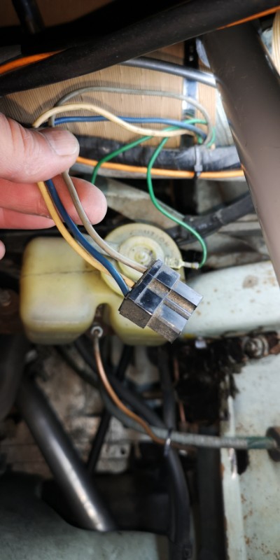

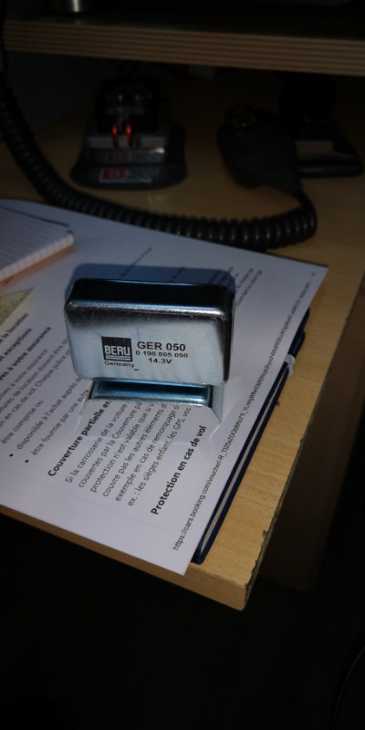

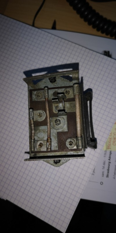

Je reviens vers vous en ce qui concerne mon régulateur de tension que je m'apprête à
changer. à l'origine il y avait un Ducellier (un gros boitier noir avec 3 fils de section assez grosse) et
c'est quoi ce genre de fils torsadés ? Je veux le remplacer par celui-ci : J'ai un souci avec le branchement et avant de faire peut-être une connerie!!! comment faire le branchement ?
Sur l'ancien il y avait déjà un connecteur à 3 broches qui venait se clipser sur les 4 broches du régulateur (une cosse n'étant par alimentée)
et il y avait un détrompeur pour éviter de se de se gourrer.

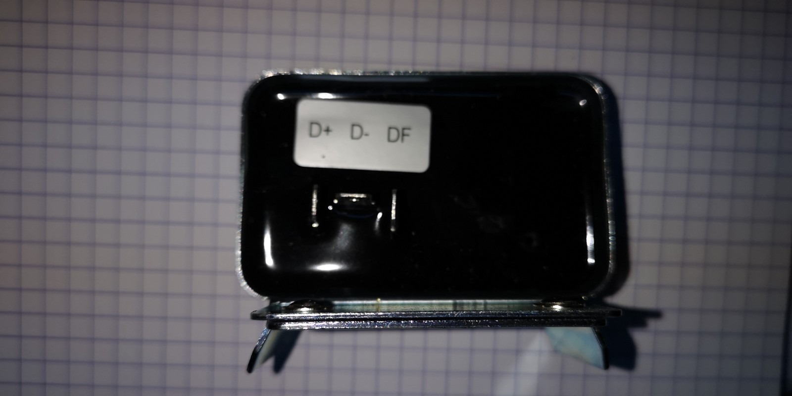

Pour le nouveau il y a que 3 broches, mais puis-je sans souci brancher mon connecteur 3 broches sur mon nouveau régulateur, il n'y a
pas forcement de détrompeur et je ne voudrai pas inverser!!!
sur le nouveau :
D+ : le fil qui s'y branche vient d'où ?
D- : idem
DF : idem
sur la broche d'origine avec 3 fils : il me semble que 2 (le bleu et le gris)viennent de l'alternateur !! et pour le 3eme(le jaune/beige) je ne vois pas d'où il peut venir.
Merci pour votre aide, car malgré une lecture des posts du forum, je patauge!!!!

Bonsoir, tu ne peux pas te tromper car il y a qu'un sens de montage,brancher la fiche sur le régulateur

ces gros fils torsadés sont des résistances de puissance.

Mais en principe, comme l'a dit @CHARLYSTONE , la fiche a un détrompeur.. Donc, il n'est pas possible de se tromper
ll y a plusieurs versions...
Celle-ci devrait être la bonne : Voilà !

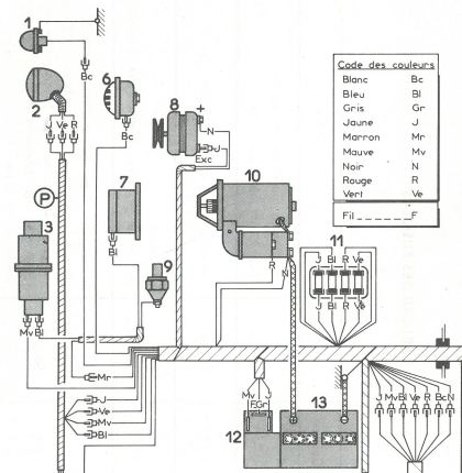

Oui, tu as bien repéré les couleurs, désolé, j'aurais pu expliciter un peu mieux la description.
Pour savoir où ils sont branchés, je t'ai envoyé le schéma qui montre le connecteur : il n'y a qu'une façon de les brancher, puisque le connecteur ne se branche à la base du régulateur que dans une seule position.
D- est une masse, en effet, celle qui est commune à l'ensemble de la voiture. Toutes les masses sont.. des masses, pas de soucis de ce côté-là.
D+ est le positif de l'alternateur
DF (F : "field" : "Excitation" en français) est relié à la borne "Exc" de l'alternateur, rien de plus simple
Un petit schéma peut-être pour expliciter tout cela ? Il y a les codes des couleurs. N'hésite pas, mais je pense que tu te poses trop de questions. C'est très simple, en fait..

merci JP pour le schéma tout à fait explicite et qui donne une excellente
vision sur le schéma électrique.
Pour répondre à Laurent, oui je pense savoir à quoi sert un alternateur : charger la batterie !! et je dirais même plus, comme lui, il délivre une
trentaine de volts, il y a nécessité d'avoir un régulateur qui permet de protéger la batterie qui est en 12v.
j'ai tout bon non !!!!! sinon vous me dites.

Ca y est, mon nouveau régulateur est branché et effectivement je ne pouvais pas me tromper
je ne pouvais le mètre que dans le bon sens, mais j'ai préféré vous poser la question.
j'ai également effectué le test au niveau batterie au ralenti : 12.7v et en accélérant 14.8v, je pense
que c'est bon!!!
Quant à la tension qui peut atteindre 15v et plus je n'avais tout à fait tort hi!!!
