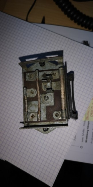

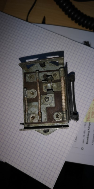

Je reviens vers vous en ce qui concerne mon régulateur de tension que je m'apprête à
changer. à l'origine il y avait un Ducellier (un gros boitier noir avec 3 fils de section assez grosse) et
c'est quoi ce genre de fils torsadés ?

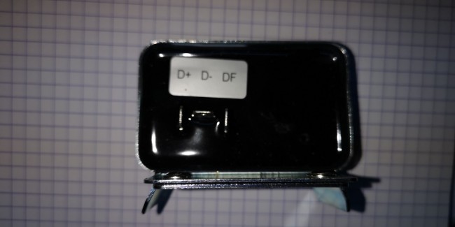

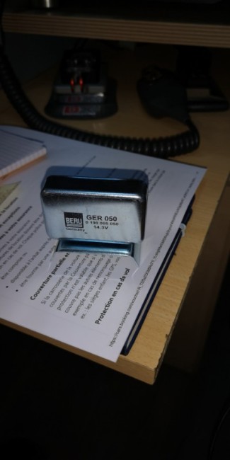

Je veux le remplacer par celui-ci :
J'ai un souci avec le branchement et avant de faire peut-être une connerie!!! comment faire le branchement ?

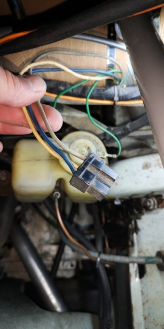

Sur l'ancien il y avait déjà un connecteur à 3 broches qui venait se clipser sur les 4 broches du régulateur (une cosse n'étant par alimentée)
et il y avait un détrompeur pour éviter de se de se gourrer.
Pour le nouveau il y a que 3 broches, mais puis-je sans souci brancher mon connecteur 3 broches sur mon nouveau régulateur, il n'y a
pas forcement de détrompeur et je ne voudrai pas inverser!!!
sur le nouveau :
D+ : le fil qui s'y branche vient d'où ?
D- : idem
DF : idem
sur la broche d'origine avec 3 fils :
il me semble que 2 (le bleu et le gris)viennent de l'alternateur !! et pour le 3eme(le jaune/beige) je ne vois pas d'où il peut venir.

Messages : 2093
Re: Cablage régulateur 2cv6
Hi,
ces gros fils torsadés sont des résistances de puissance.

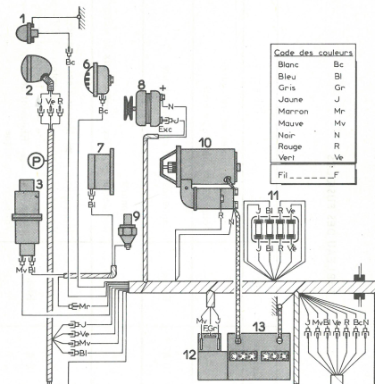

Celle-ci devrait être la bonne :
Capture d’écran du 2024-12-09 14-02-15.png (12.98 Kio) Vu 4593 fois
Voilà !
Bonne après-midi à tous !

Donc pour en revenir au branchement de ce fameux régulateur et j'ai bien compris que je ne pouvais
pas me tromper, je me doutais un peu de vos réponses mais j'ai préféré poser la question cela ne
me coute rien!!!!
mais pour être complet , encore une question à JPA-47 Jean-Pierre,cela veut dire quoi les 3 dénominations des broches :
F.Gr F.Bc et F.Bl , peut-être : fil gris, fil blanc et fil bleu ? et je voudrai savoir surtout ou ils sont branchés ?
En partant de ma fiche 3 fils, j'en vois deux qui vont sur l'alternateur et le 3eme impossible à voir !!! mais il se peut
que ce n'est pas le bon cheminement !!
Le D+ : il va peut-être sur un positif (un positif de quoi et ou) ?
le D- : il va peut être sur un négatif ( de l'alternateur ou bien sur le chassis) ?
le DF : celui là , je vois pas à quoi le relier ?

Bonsoir @gordon31 , bonsoir à tous,
Oui, tu as bien repéré les couleurs, désolé, j'aurais pu expliciter un peu mieux la description.
Pour savoir où ils sont branchés, je t'ai envoyé le schéma qui montre le connecteur : il n'y a qu'une façon de les brancher, puisque le connecteur ne se branche à la base du régulateur que dans une seule position.
D- est une masse, en effet, celle qui est commune à l'ensemble de la voiture. Toutes les masses sont.. des masses, pas de soucis de ce côté-là.
D+ est le positif de l'alternateur
DF (F : "field" : "Excitation" en français) est relié à la borne "Exc" de l'alternateur, rien de plus simple
Un petit schéma peut-être pour expliciter tout cela ? Il y a les codes des couleurs.
N'hésite pas, mais je pense que tu te poses trop de questions. C'est très simple, en fait..
Bonne soirée et n'hésite pas à revenir !

merci JP pour le schéma tout à fait explicite et qui donne une excellente
vision sur le schéma électrique.
