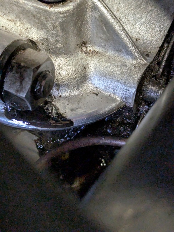

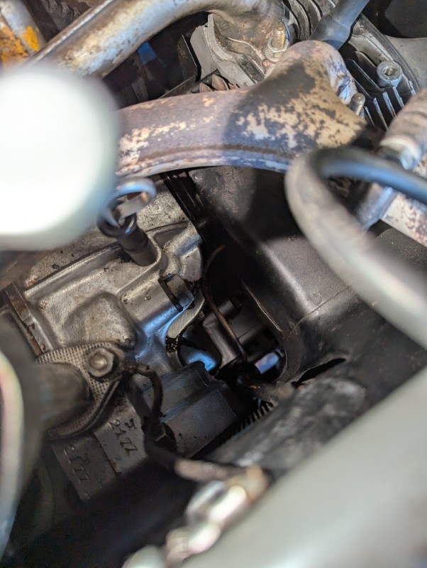

Côté conducteur un peu au dessus du puit de jauge, présence d'un écoulement d'une huile très noire (pas de projection mais plutôt un écoulement)
AZ-moteur 425 _12CV
Je n'avais jamais remarqué cet écoulement noir, depuis qq temps tendance à pétarder en descente quand j'utilise le frein moteur.
Si vous avez une idée ?
En vous remerciant
Fuite huile noire haut du moteur de ma 2cv

Salut, pas facile de bien localiser ta fuite sur les photos, il faudrait un plan plus large. Mais vu la noirceur de l'huile et la viscosité, j'ai du mal à croire que ça vienne du moteur. Tu n'as pas un joint de cardan qui est coupé? Ca ressemble à des projections en roulant mais c'est juste une piste.

Bonjour, j'ai l'impression que l'écoulement se fait au niveau du gros boulon juste au dessus du puit de jauge.
Avez-vous déjà rencontré ce phénomène ? en plus le boulon à l'air bien serré, il ne bouge pas quand je tente de le bloquer
Pour une éventuelle projection en provenance des cardans, sur ce modèle les cardans sont juste graissés avec de la graisse plutôt jaune
Merci de votre aide

L'huile semble sortir au niveau du boulon mais le boulon n'a pas l'air desserré en tout cas je ne peut pas agir dessus avec la clef de 17.
Huile très noire alors que quand je contrôle le niveau d'huile avec la jauge, l'huile est plutôt claire.
