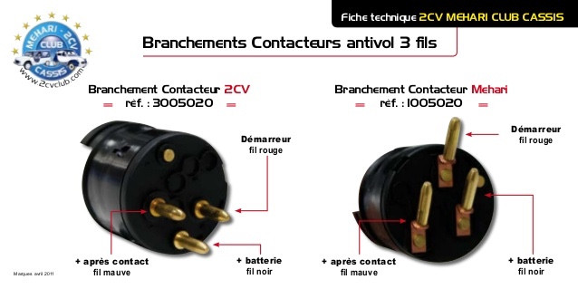

Tu as raison, le positif, tu pourrais le brancher directement sur la cosse positive de la batterie. Mais le voltmètre restera sous tension, en permanence. Ce qui est inutile...
Je t'ai dit de le brancher en "dérivation", c'est à dire que le courant qui sort du "Neiman" passe aussi par le voltmètre, uniquement quand tu mets le moteur en marche. Ce qui est utile à ce moment-là.
Le "Y" te permettra de faire un "piquage" propre et sûr. C'est en principe sur la cosse qui porte le manchon mauve du Neiman.
La noire est le positif permanent, comme c'était l'usage chez Citroën à l'époque.
Voici une image explicative (merci MCC !) :
Si tu n'as pas de fil vers le démarreur, ça ne change rien...

Bonjour @JPA_47 le branchement se fait sur un plus ➕ après contact
Re: charge batterie et entretien
Posté : 20 déc. 2024, 19:47
par JPA_47
Bonsoir @CHARLYSTONE , bonsoir @gordon31 , bonsoir à tous,
Oui, @CHARLYSTONE , nous sommes bien d'accord : le fil dont la cosse a un embout mauve est le positif après contact.
C'est à cette borne de sortie de l'antivol de direction que j'ai recommandé à @gordon31 de brancher son voltmètre en dérivation...

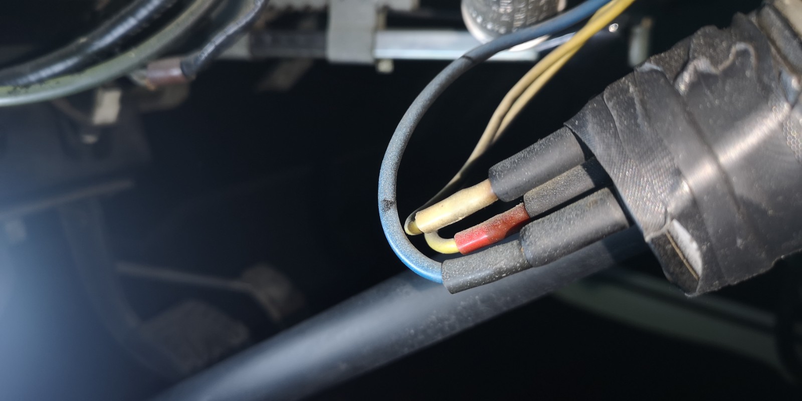

Je reviens vers vous pour le branchement du voltmètre, et j'ai bien tout compris
enfin!!.
Mon problème c'est de pouvoir trouver le + après contact au niveau du Neiman, je n'ai pas
de cosse mauve sous ce fameux neiman , j'ai 3 fils : 2 de couleur jaune et 1 fil de couleur noire.
voir la photo :
comment je peux faire pour savoir quel est le + après contact sur les trois fils!!!
il y doit bien avoir une manière de faire, carte je suppose que pas mal de câblages sont pas
forcement avec les bonnes couleurs telles quelles étaient en sortie d'usine.
Encore merci à vous pour votre temps à me lire.
Je suis à fond sur la deudeuche car ici un temps pourri (vent/pluie)
cordialement
gordon31

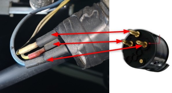

Pour moi, voilà comment est branché ton contacteur :
(sous réserve d'une perspective qui tromperait l'observateur. A confirmer donc !)
Donc si j'en crois cette publication du MCC :
... voilà la correspondance des fils :

Deuchémoi a écrit : 21 déc. 2024, 18:32 Pour moi, voilà comment est branché ton contacteur :
Et de deux ....
Re: charge batterie de 2cv et entretien + schéma électrique de montage pour témoin de charge batterie
Posté : 21 déc. 2024, 22:18
par Deuchémoi
Lolodubalaou a écrit : 21 déc. 2024, 21:00 Et de deux ....
La perspective était donc trompeuse ?

J'avais un doute quant au branchement, le mien ne correspondait pas au branchement d'origine sur
le schéma de MCC.
Alors j'ai essayé de lever ce doute en faisant :
1/ pour mon fil jaune (avec la cosse rouge) qui est censé aller au démarreur : je l'ai débranché du
neiman et j 'ai essayé de mettre le contact : aucune action et lorsque je le remet le fil sur sa cosse, le démarreur
fonctionne , donc :
ce fil est bien positionné sur le neiman et commande bien le démarreur ,comme le montre les photos du MCC.
2/Pour trouver mon + APRES CONTACT[/color], j'ai mesuré au voltmètre mon autre fil jaune (avec la cosse jaune)
sans mettre le contact et j'ai pu lire Ov ,j'ai mis le contact et là j'ai pu lire 12v, donc j'en ai déduit que c'était bien
un + APRES CONTACT.
3/Pour mon troisième fil bleu (avec la cosse noire) qui doit être un + AVANT CONTACT (aussi appelé + batterie) , au voltmètre et contact éteint, j'ai lu
12V, donc c'est bien un + AVANT CONTACT.
pour prendre ces mesures, j'ai testé chaque fil avec à chaque fois pointe rouge sur le fil et pointe noire sur une masse.
Mes fils + batterie et + APRES CONTACT étaient inversés au niveau de mon neiman.
Je pense pas mettre trompé!! si vous remarquez une bizarrerie dites moi.
Merci.
Godon 31

gordon31 a écrit : 03 janv. 2025, 18:18 pour prendre ces mesures, j'ai testé chaque fil avec à chaque fois pointe rouge sur le fil et pointe noire sur une masse.
Pour moi, tes tests sont bons !

Tu n'as pas à t'inquiéter sur la positon des fils à l'arrière du contacteur de démarrage (Neiman).
C'est un simple interrupteur, il n'y a pas d'ordre de branchement pour le contact.
Tu as bien trouvé les "+ après contact" et "avant contact", félicitations !
Et tu as bien compris que la masse est commune à l'ensemble des consommateurs montés sur ta 2CV.
C'est la carrosserie qui fait office de masse, d'ailleurs...
Tu vas pouvoir connecter ton voltmètre !

Eh bien, félicitations ! Je trouve ton montage très propre, très net.
Un seul mot : bravo !
Et n'hésite pas à revenir si tu as des questions !
