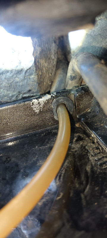

Ma 2cv6 de 83 a une fuite d'essence au goutte à goutte qui semble venir de derrière le bras arrière, uniquement quand la pompe fonctionne. Je pensais que cela pouvait venir d'un raccord au-dessus du réservoir mais, après avoir déposé le réservoir (et vidangé les 20 litres car je venais, bien sûr, de faire le plein, ce qui m'a permis de prendre l'apéro au SP98 pour amorcer le siphonnage!), ce n'est pas ça. La fuite semble plutôt venir de la durite qui passe par un trou du châssis et va se coincer derrière le bras arrière. En me luxant la troisième vertèbre cervicale et en tenant la lampe avec ma troisième main j'ai réussi à faire une photo qui n'en dira peut-être pas davantage, mais j'aurais essayé. C'est la durite noire dans le prolongement de la petite jaune, après le passage dans le châssis. On ne le voit pas sur la photo mais elle va ensuite partir sur la gauche pour aller contourner le gros axe du bras arrière qui lui a visiblement fait mal à la longue.

La protection de durite noire qui contourne le bras, passe en dessous de ce dernier, il est impératif qu'elle passe assez loin pour ne pas frotter au bras.

Merci pour ta réponse rapide. La fuite vient bien de l'endroit où la petite durite passe par le trou du châssis. Je n'arrive pas à voir la source précise mais je vois bien, même si c'est difficile d'accès, que la durite noire est écrasée et très usée quand elle passe derrière le bras arrière. J'ai déjà sorti le réservoir, mais pour changer la durite sur toute sa longueur faut-il démonter le bras ou suffit-il de tirer dessus par en-dessous ?

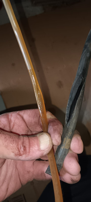

J'ai réussi à sortir la durite de derrière le bras, et c'est bien à cet endroit qu'elle est percée, voir photo.
Lorsque la châssis a été changé, la durite devait être mal positionnée et s'est retrouvée coincée derrière le bras. Elle a vaillamment résisté pendant trois ans, mais elle a fini par céder. Problème résolu. Du coup, je laisse les webmasters décider de la rubrique où doit se trouver ce post car, n'étant plus obligé de démonter le bras arrière, il n'y a plus de sens de rester dans les questions liées aux suspensions :wink:

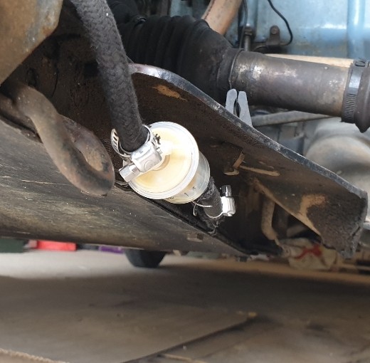

Merci olive602 et deuchémoi pour votre sollicitude! :pouce: j'attends le tuyau commandé chez MCC et au montage j'en profiterai pour mettre un filtre à essence, ça mange pas de pain. Profitez bien des fêtes en famille et à une prochaine! :fete:

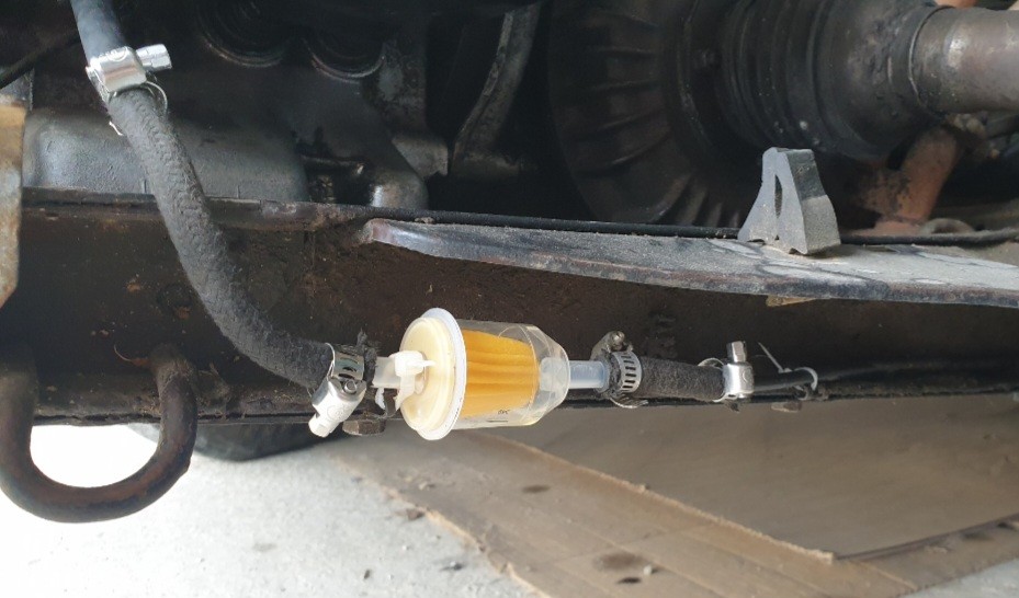

+1 pour le filtre à essence.
Avant la pompe à essence sous le longeron gauche.

Oups! désolé Eric13190 pour ma réponse ultra tardive! je n'avais pas vu tes photos très claires et informatives. Par chance c'est à peu près comme ça que je l'ai monté. Merci encore et à une prochaine!

Eric13190 a écrit : 23 déc. 2024, 22:19 :clap:
Si c'est les durites de 2CVP tu vas devoir bientôt les remplacer, crois mon expérience, elle n'ont pas durées 2 ans, j'ai tout remplacé par du GATES 5 mm.
