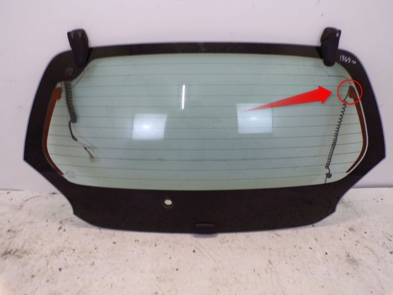

Hello,
la Toyota AYGO de ma fille a un des 2 contacteurs de dégivrage de la lunette AR qui s'est "décollé" du réseau de "fils" chauffants (faut dire que c'est pas la meilleure idée que de laisser balader un fil comme ça ! :fou: )
Comment pourrais-je remédier à ça, à votre avis ? J'ai peur qu'une soudure à l'étain soit risquée et ... inefficace sur un support (très fin !) ressemblant à une résine ou un truc du genre ...
Merci de vos lumières.

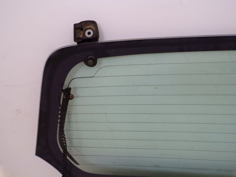

Peut-être ça avec renfort du maintien ?

Malheureusement ... si vous voulez profiter du dégivrage arrière ... pas le choix... c'est carglass ou autre pour changer la lunette entièrement !
Sur les anciennes disposant d'un dégivrage, a l’époque... c’était du cuivre vernis, et donc on pouvais toujours gratter un peu le verni et faire une soudure a l’étain pour réparer.
Mais de nos jours c'est du nickel NI200 ou de l'inox 316L qui se cache derrière le vernis et donc la soudure est impossible !
Et oui !... bienvenus dans le monde moderne !!!...
C'est bien plus rentable de vendre une lunette arrière complète plustot qu'une réparation a 10 ou 15 € :pense:

oui mais non ... ça ne fonctionneras pas...
le soucis est d'assurer la continuité électrique entre les pistes résistives de la lunette et le connecteur ...
mais ce produit n'est qu'une feuille de cuivre avec de l’adhésif double face qui ne conduit pas l’électricité.
donc même si tu gratte le verni de la lunette, le cuivre ne seras pas en contact électrique ...
ça pourrais peut être fonctionner avec une ancienne a condition de souder a l’étain le cuivre a ce qui reste des piste de la lunette après avoir gratter le vernis mais en aucuns cas sur une moderne ...
Après ça coûte pas grand chose de tester une soudure vus que Toyota et la seconde marque la plus fiable après Lexus en 2025, peut être qu'ils ont utiliser du cuivre ou du laiton pour le dégivrage...
Donc gratte le vernis sur une des piste et vois si avec un fer a souder ( 60 ou 75 W minimum ) tu parvien a faire accrocher l’étain dessus ...
Mais j'en doute fortement...

akoirium a écrit : 10 janv. 2025, 22:12 onc gratte le vernis sur une des piste et vois si avec un fer a souder ( 60 ou 75 W minimum ) tu parvien a faire accrocher l’étain dessus ...
Je voulais essayer, mais j'ai peur d'exploser le verre avec la température ... non ?

Non pas de risque du moment que tu laisse refroidir tranquillement sans brusque changement de température...
C est le principe de l ampoule à filament bien chaude sur laquelle on jette de l'eau et qui explosé instantanément 😉
Donc tans que tu ne met pas d eau pour refroidir ta soudure... pas de risques .
