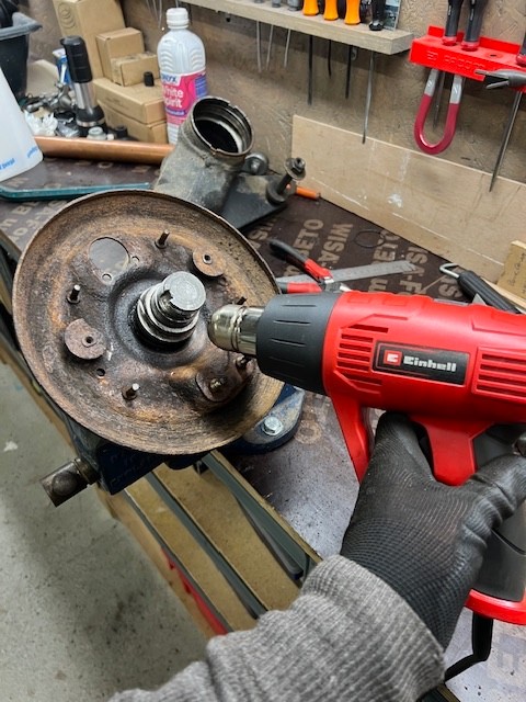

Nouveau sujet pour ce matin: l'extraction de la bague intérieure de roulement qui est restée sur la fusée à l'extraction du roulement, voir photo...

Tout dépend de l'outillage dont tu disposes. Si tu as un chalumeau, tu peux chauffer rapidement la bague, elle va se dilater et se facile à enlever. Sinon, en faisant gaffe (j'utilise une petite meuleuse avec disques en 75mm), faire 2 entailles opposées dans la bague, ensuite, avec un bon burin affuté sans excès, frapper dans les fentes, la bague va se fendre.

Merci @François44!
J'ai un décapeur thermique, je vais tenter de chauffer. A la meuleuse, j'ai peur de faire des bêtises... Je verrai en dernier recours si besoin.

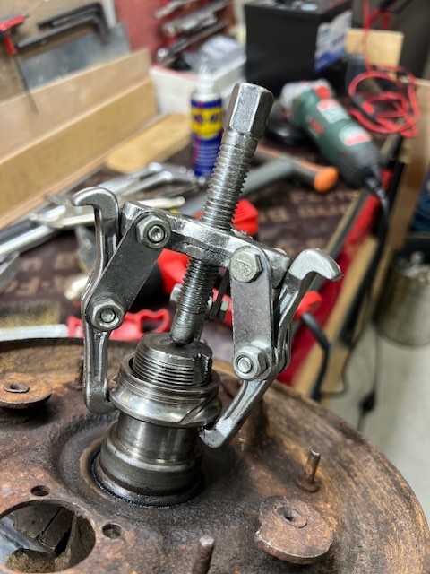

tu n'as pas la place pour installer une bébête pareille ?

Oui effectivement, j'ai utilisé un extracteur similaire...
Après avoir chauffé, amorcé l'extraction à petits coups de pieds de biche, j'ai réussi à avoir une prise avec l'extracteur...

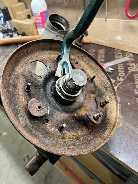

Maintenant, je rame un peu pour arracher les moyeux avant sur les pivots. je n'ai pas les outils spéciaux décrits dans les Saintes Écritures...

la lecture des Saintes Ecritures reste d'actualité ...
2cv Xpert n°11, page 16 ...
C'est décrit ... Et avec un arrache simple, sans outils spéciaux ...
PS : ou dans le tome 3 Univers Technique, page 61 ...

Effectivement Laurent, j'avais bien vu la page 61 Tome 3 Univers Technique, mais je pensais que l'outil était adapté.
Mais non tu as raison, et l'arrache moyeu ressemble à celui dont tu avais posté l'illustration... Je suis donc en recherche d'un arrache-moyeu sur LeBoncoin, et j'ai peut-être trouvé...
Merci encore et vive les Saintes Ecritures qu'il faut bien lire...
