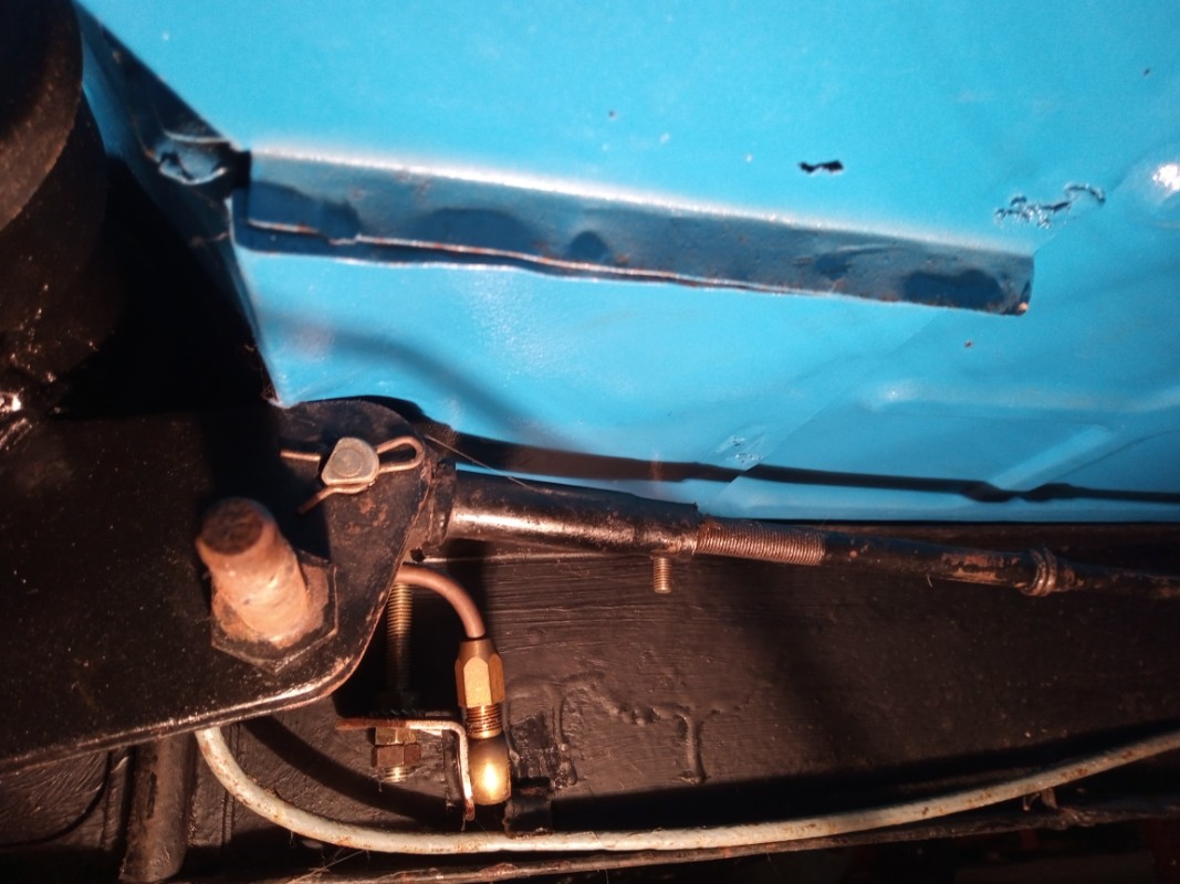

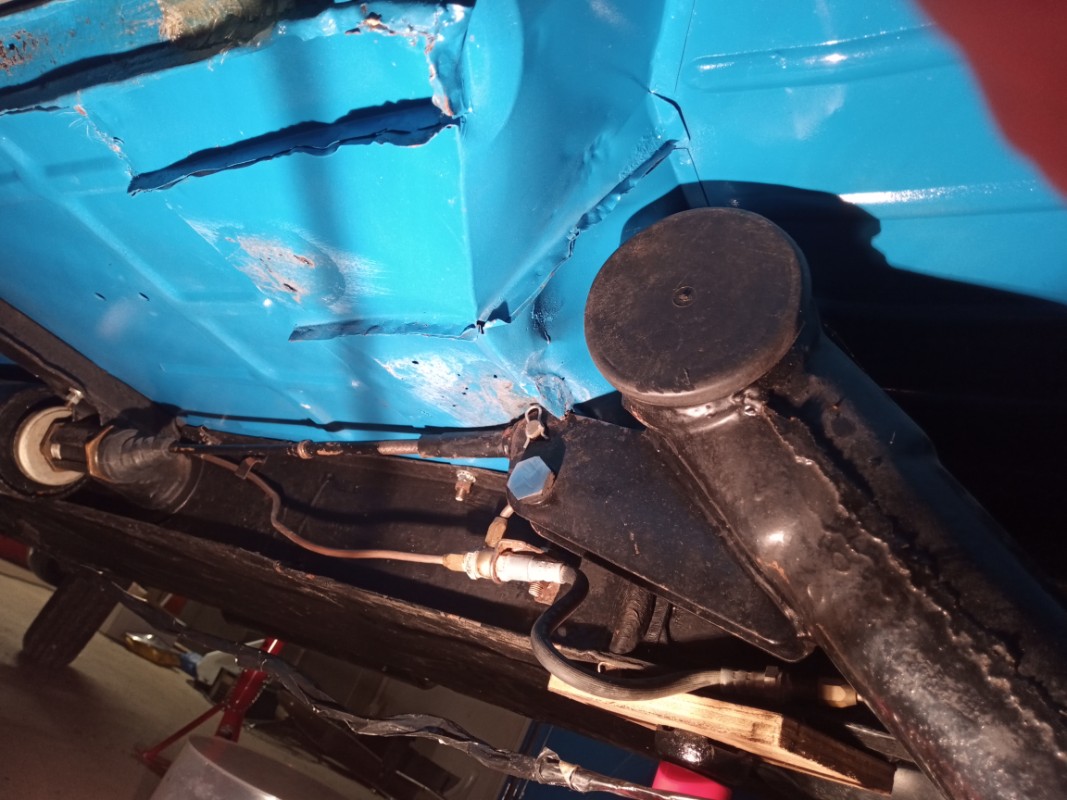

Bonsoir à toutes et tous,
Sur ma 2cv de 1960, lorsque j'enlève les roues arrières, la voiture sur chandelle, l'extrémité du bras de suspension, là où est attaché le tirant du pot de suspension, vient en butée sur la carrosserie et vient la déformer. Ca me parait étrange... N'y a t-il pas une butée caoutchouc ou autre qui manquerait?
Sur l'extrémité du bras de suspension il éxiste un axe fileté non utilisé. Ne serait ce pas à cet endroit qu'il manquerait une butée?
Je vous mets 2 photos.
Merci d'avance pour vos éclairages.
Bonne soirée.

Bonsoir, effectivement c'est bizarre, sur les derniers modèles y a une butée

Bonjour Charlystone,
Merci pour l'intéret que vous portez à mon problème.
A votre avis, l'axe fileté que l'on voit sur les photos, ne serait il pas l'attache d'un amortisseur, car je n'exclue pas qu'un modèle de bras plus récent ait été monté en remplacement?
Pourriez vous m'orienter vers des vues des soubassements d'une 2cv de cette époque?
C'est ma première restauration d'une 2cv et c'est une belle aventure. En fait j'ai repris un chantier qui n'a pas aboutit et je vais de surprise en surprise.
J'ai pu remettre en fonctionnement le moteur qui présentait des prises d'air au niveau des tubulures d'échappement/admission.
Ceci fait je me suis attaqué à la partie freinage et en vérifiant les tambours AR je suis tombé sur ce problème.
Merci d'avance à tous pour vos conseils.

Oui c est effectivement un bras de récentes, mais je ne m explique pas pourquoi cela touche, j ai du mal a comprendre avec les photos

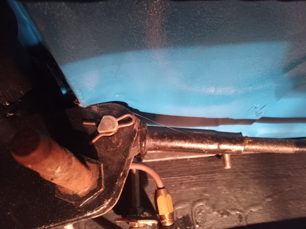

J'ai refait 2 photos de la zone où le bras vient toucher la carrosserie. J'espère que c'est plus clair.
J'ai coupé les axes qui ne servaient pas.
Quelqu'un pourrait il prendre une photo de l'extrémité d'un bras côté articulation d'une 2cv de 1960, que je puisse voir comment c'est fait?
Bonne soirée

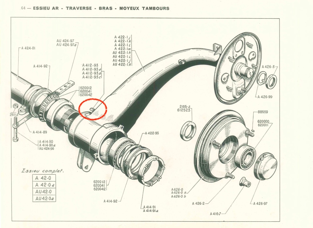

Ah, cela devient féroce ...
Tu as un bras de 2cv moderne (tu as scié l'axe arrière d'amortisseur) sur une 2cv de 1960.
Il te manque une butée soudée :

Merci Lolodubalaou pour ta réponse. Donc me voilà dans l'embarras. Il me faut changer ces deux bras pour remise en conformité de la voiture.
Question 1 : cet ensembe est il interchangeable en terme de roulements, bague, ...?
Question 2 : où trouver des bras de suspension pour ma 2cv de 1960?
Merci pour vos réponses.
Jean Pierre

Re: Bras de suspension 2cv vient en butée sur la carosserie et la déforme
Encore une question :
Je vois un écrou à crénaux référencé A414 91 sur l'image de Lolodubalaou. Il me faut une clé ad hoc. Où pourais je trouver cette clé? Est ce du standard?

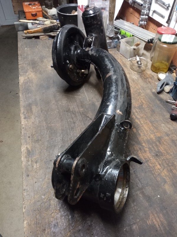

J'ai démonté le bras arrière gauche et voici une photo.
On voit bien une butée sur le bras mais en fait c'est l'attache du tirant qui vient au contact de la carrosserie avant que que la butée ne vienne en contact avec le chassis.
Avec l'image ci avant je remarque une grosse différence au niveau de l'attache du tirant du pot de suspension. Je pense que c'est cette différence qui engendre mon problème. Qu'en pensez vous?
Merci de vos avis.

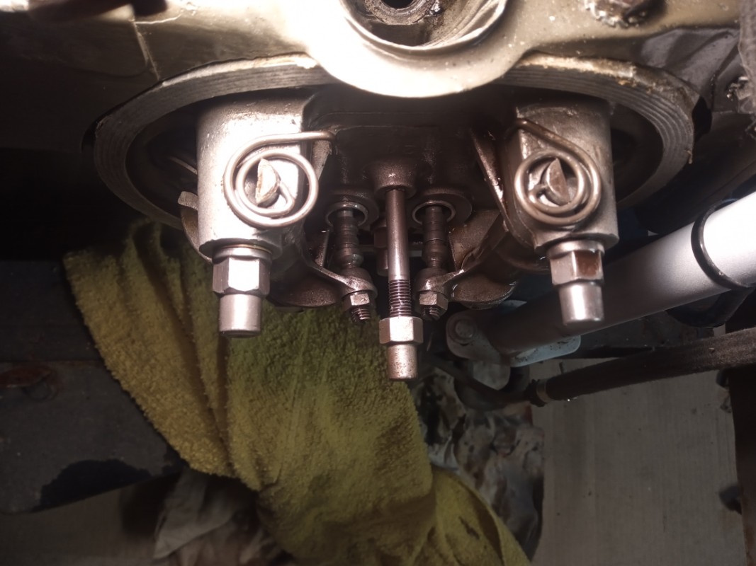

Côté moteur, je me suis aperçu que 2 ressorts de rappel des axes de culbuteurs (sur les 4 existants) n'étaient pas en place et j'avoue avoir bien du mal. J'arrive à les mettre en place mais à la moindre sollicitation, ils sortent de leur logement... Ne voyant pas de solution j'en ai acheté 2 chez renov 2cv en espérant que cela règle ce problème. Avez vous déjà rencontré ce problème?
Merci pour vos retours.

Apparemment ton ressort est tordu, tu a bien fait de le remplacer car c'est un élément qui s'use

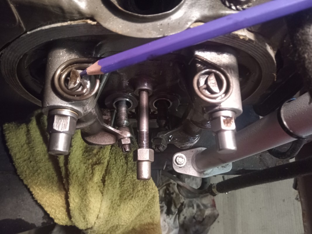

Pour les ressorts c'est pas mieux avec des ressorts neufs achetés chez Reno 2cv.
Quelqu'un a t-il déjà rencontré ce problème?

C'est que tu dois louper un truc au montage. La patte repliée est bien engagée en butée dans son trou lors du montage?

Oui, engagée en butée. A la mise en place du ressort je suis obligé de maintenir cette extrémité pliée avec une pince, ça tient mais à la moindre sollicitation hop cette partie repliée sort violemment de son trou. Je me dis que ce trou, dans lequel vient se loger cette partie repliée du ressort, s'est détérioré, déformé et il y a trop de jeu pour maintenir cette partie du ressort.
Il faudrait que cette extrémité soit plus longue, qu'elle s'engage plus profondément et même qu'elle en sorte de façon à y placer une roudelle élastique de retenue.
Sur mon moteur, sur les quatre ressorts, il y en a deux qui présentent ce problème, un par cylindre.
Bon attendant une solution j'ai installé une goupille fendue.
