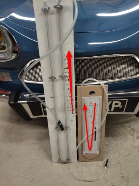

Re: Manomètre à eau pour reniflard
Posté : 22 janv. 2025, 10:17
par dédé

Voilà la direction que devrait prendre le liquide dans les 2 cas :
Je comprends pas comment il peut en être autrement ... J'ai lu (je ne sais plus où !) que l'appareil doit être plus haut que le moteur.

Tiens ? Le petit dépressiomètre se lit dans l'autre sens ?
Posté : 22 janv. 2025, 13:33
par dédé
Bon sang mais c'est bien sûr....je viens de voir sur la photo que le tuyau du petit est inversé par rapport au grand....arggggg, quel cake je suis.🙄😁

Bon, rétabli dans l'ordre.
Les 2 colonnes à eau indiquent 10 cm au ralenti !
Il me semble que c'est trop ou pas ?
