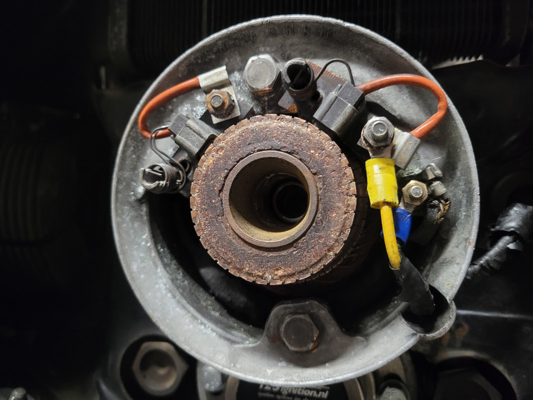

Salut tout le monde, suite au démontage de mon moteur par un garagiste (AZAM 1964) pour remplacement de l'embrayage, ma 2CV ne charge plus. Voici quelques photos de la dynamo, je ne vois rien de suspect. J'ai fait une inspection visuelle du faisceau, et rien de notable...
A la vue des photos, est-ce que quelque chose vous interpelle ? J'imagine qu'une cosse a dû être abîmée, mais ça ne me saute pas aux yeux.
La voiture fonctionne très bien par ailleurs, sauf évidemment le voyant de témoin de charge qui reste allumé. Les charbons ont été changés récemment, et ils ne font plus aucune étincelle lorsque le moteur tourne.
