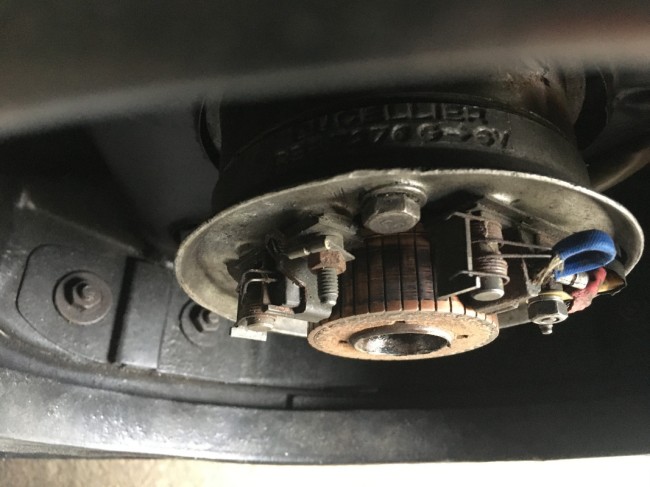

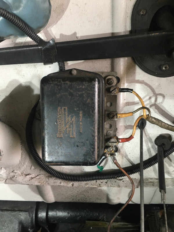

Sur ma 2CV AZAM de 1966, j'ai une dynamo DUCELLIER 7276G, et un régulateur DUCELLIER 8325B. La tension aux bornes de la batterie, à mi-régime moteur, montait à plus de 9V !!
Contrairement aux usages, ("dynamos et régulateurs sont appariés"), j'ai monté un régulateur Paris-Rhône XD 212 que j'avais dans mon stock :
en lieu et place du régulateur DUCELLIER 8325B, les deux étant montés en même temps, autant sur les dynamos G11 R111 de Paris-Rhône que 7276G de chez DUCELLIER
J'ai d'ailleurs commandé un exemplaire du numéro 22 de la revue 2CVXpert qui traite de ce sujet.
Ce qui est curieux, c'est que le comportement des deux régulateurs semble à peu près identique : fortes surtensions !
Le convertisseur 6-12V destiné aux accessoires en a même grillé, la tension, en accélérant, monte à 9V !
Au ralenti, 7,8V
A 2000 t/mn, la tension dépasse à 9V !
Donc, je pense que les deux régulateurs avaient la même maladie !

Hi, Jean Pierre,
ce qui m'interpelle, c'est que tes deux régulateurs, différents, ont eu les mêmes symptômes ...

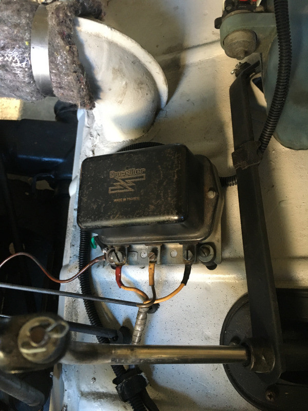

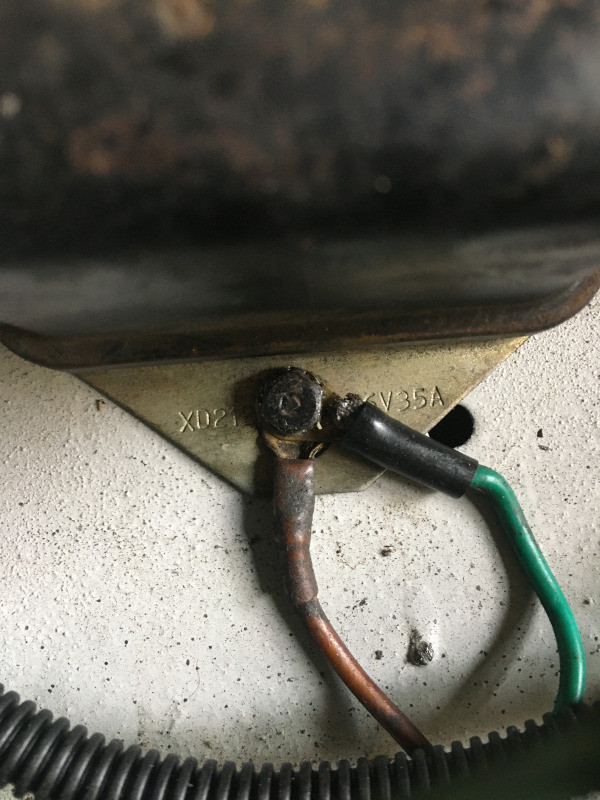

Je n'ose te le demander mais est ce que la mise à la masse de tes régulateurs était parfaite ?
Une mise à la masse défectueuse de l'étage de la régulation ...

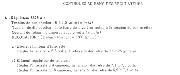

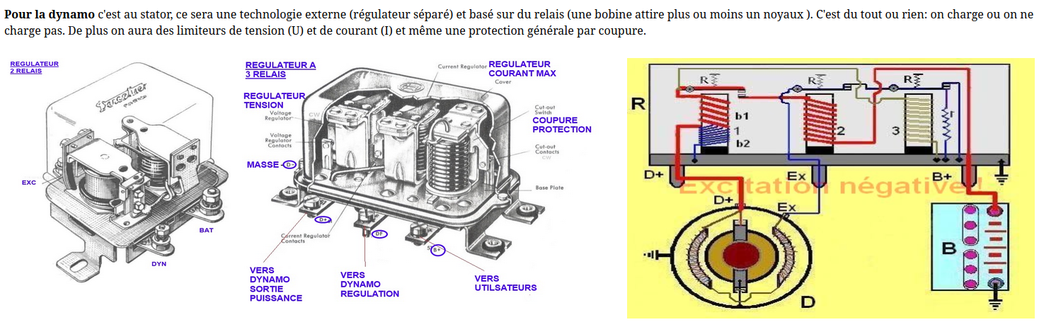

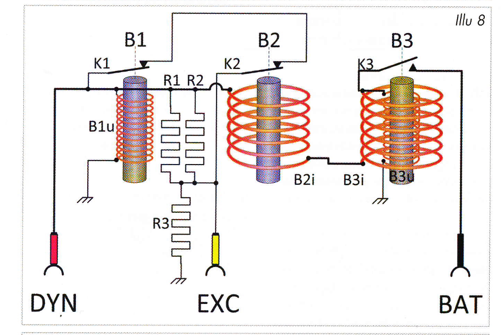

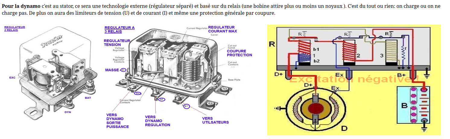

PS : c'est simple : tout est là !
PS 2 : as retiré le capot de tes régulateurs pour regarder dedans ?
"On ouvre, on rigole, on ferme !"

Tu as raison, Laurent, mais j'ai bien vérifié graissé et serré les vis de masse de chacun des deux régulateurs :
J'avais même essayé avec un fil volant...
Je n'ai ouvert que le DUCELLIER, que je comptais réviser. En fait, remplacer les résistances..

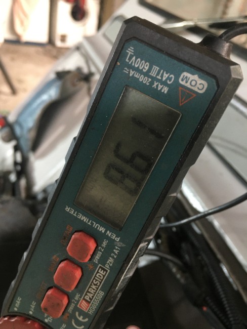

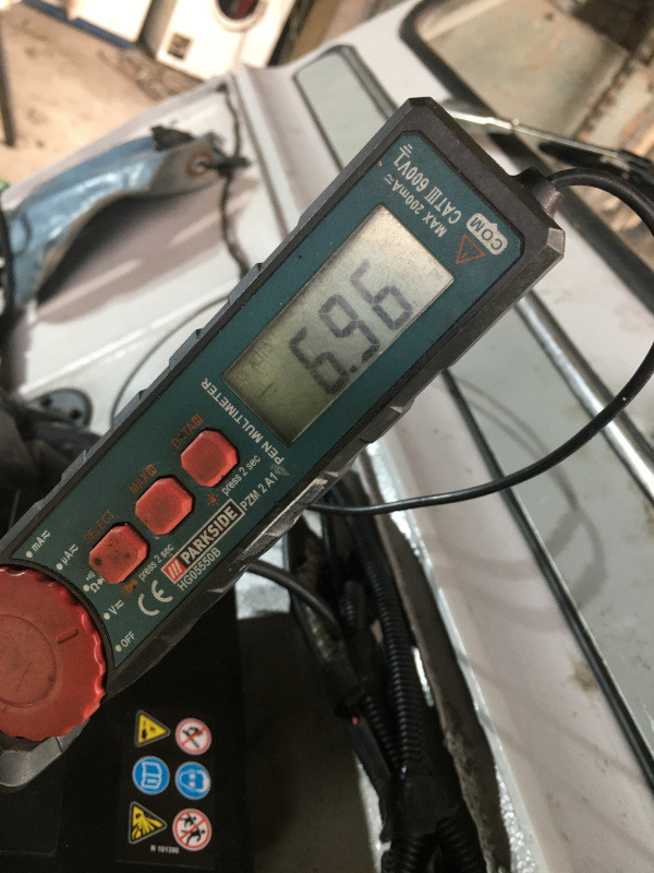

@Alex 46 : je viens de tester ce matin, après avoir remonté la dynamo DUCELLIER 7276G appairée avec son régulateur DUCELLIER 8325B. J'ai même contrôlé sa masse deux fois, en ajoutant un fil volant !

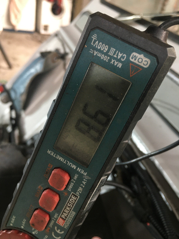

Eh bien, au ralenti, je lis 6,96v avec un autre voltmètre, numérique celui-là.. Donc, la tension est déjà élevée...
Et à 2 000 t/mn, elle monte à 8,61 V !
Donc, trop haut..

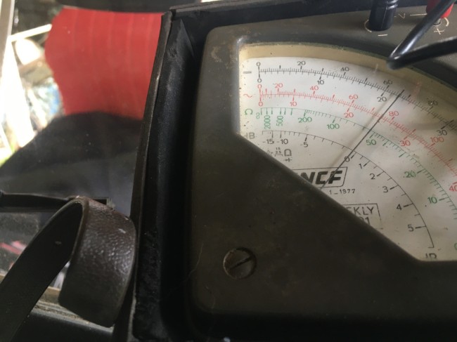

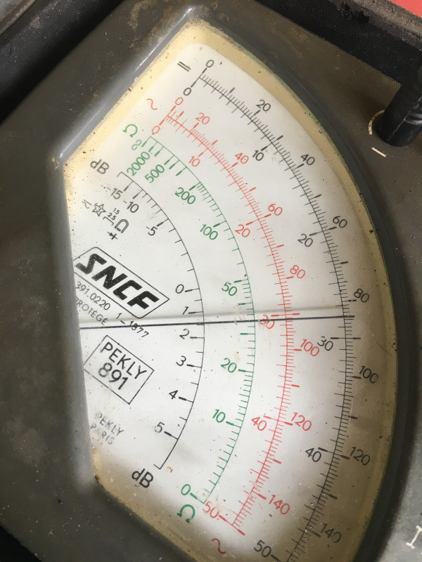

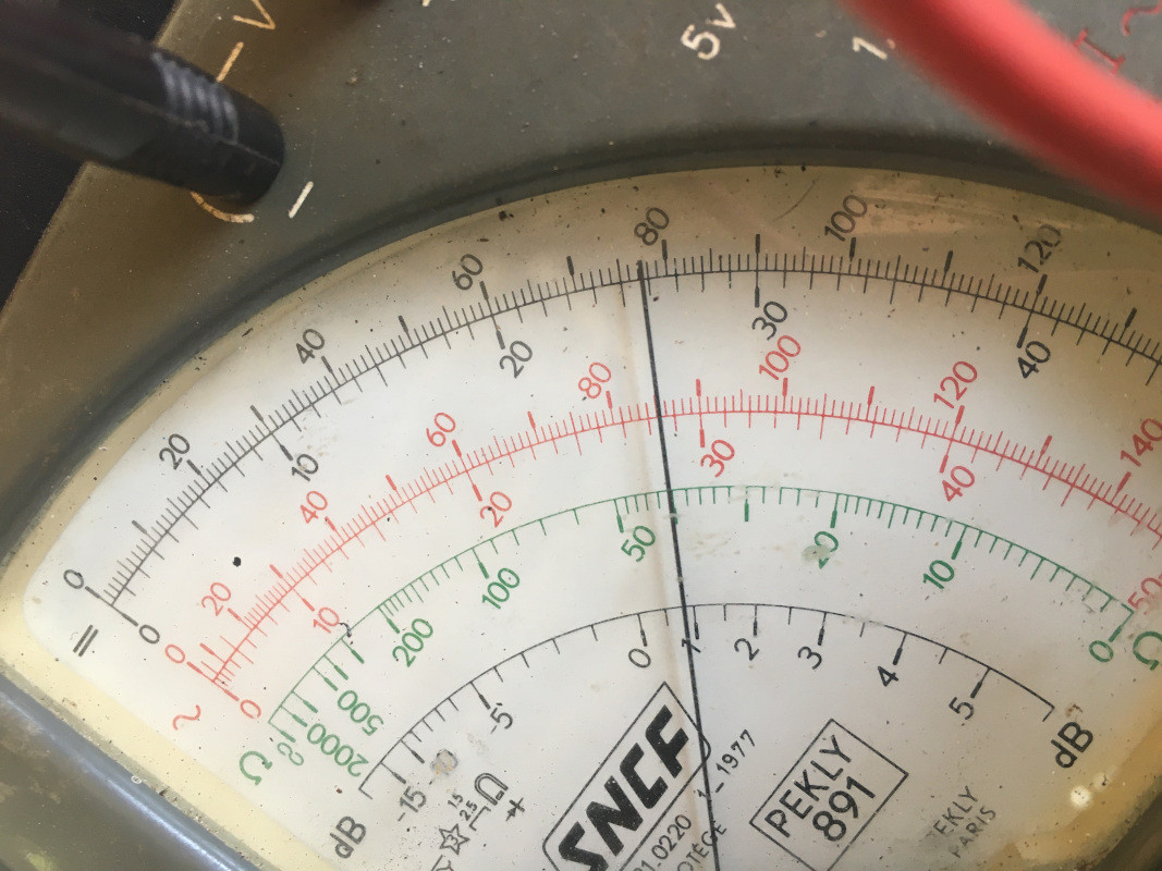

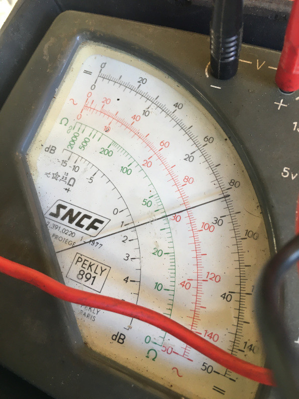

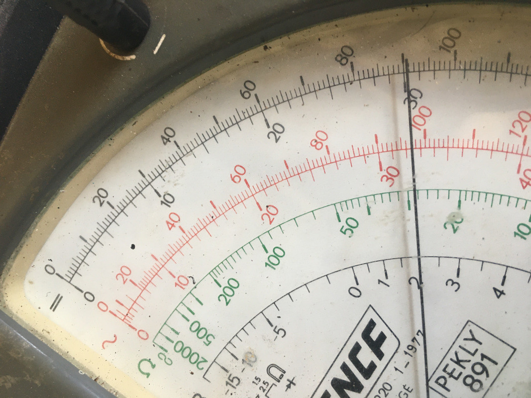

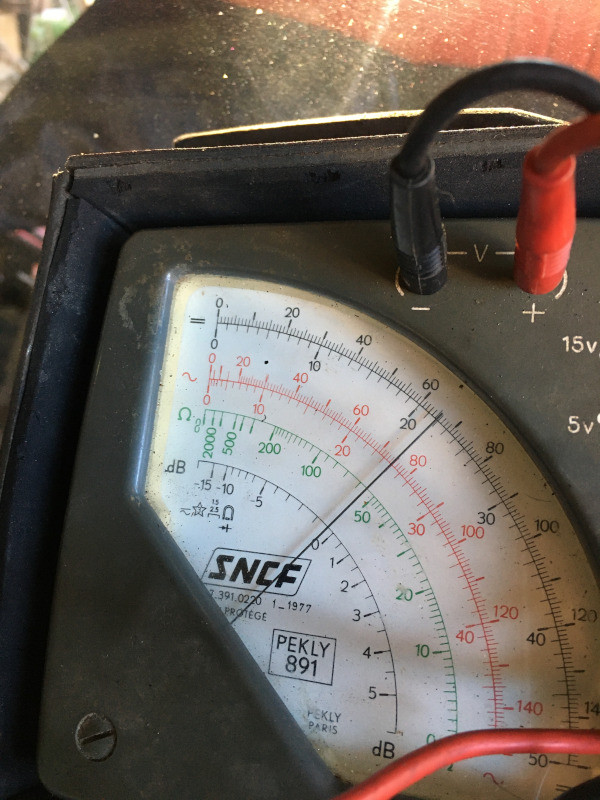

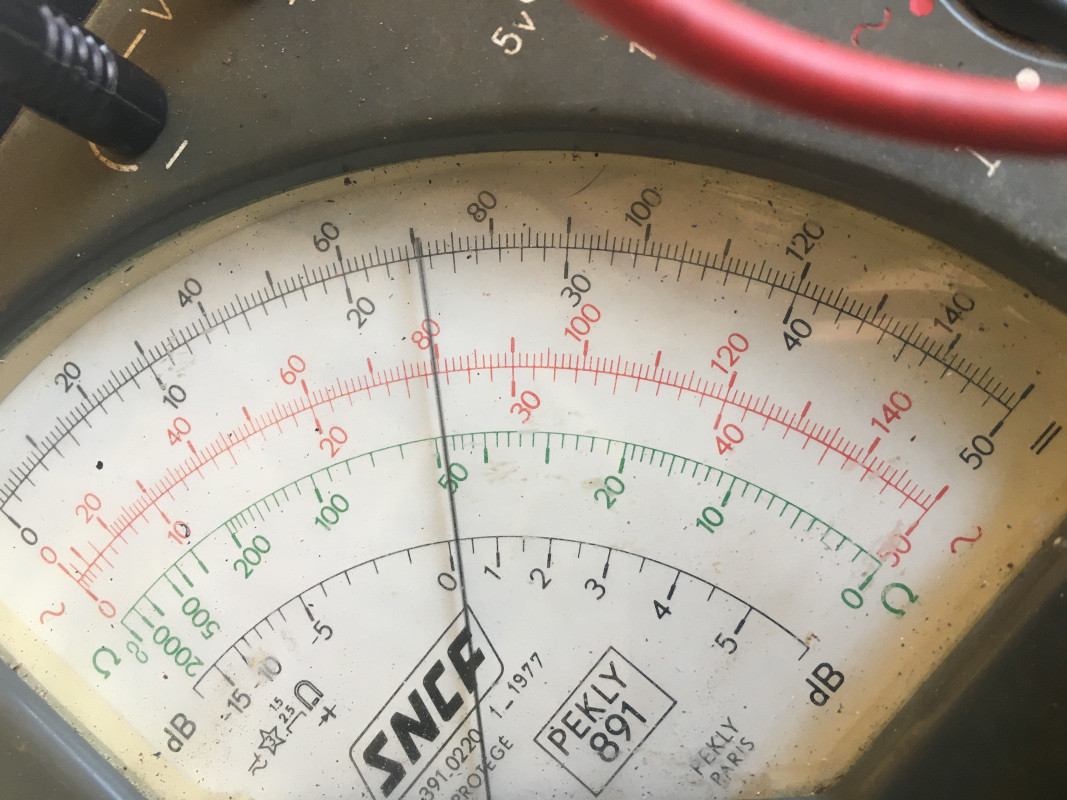

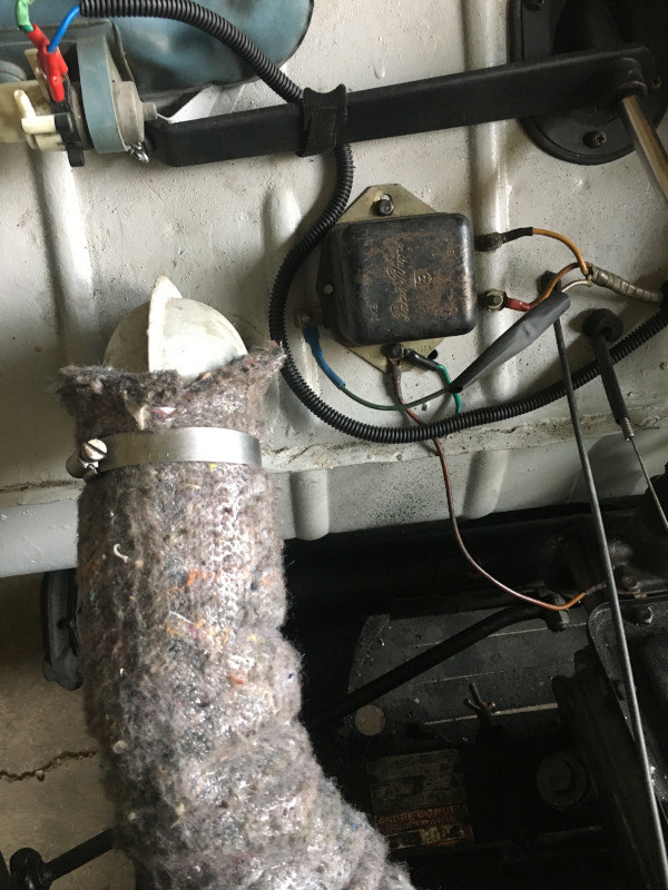

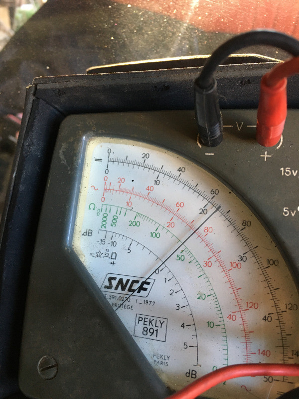

Mais j'ai pris le temps de tester la précision de mon voltmètre PEKLY "SNCF" sur des piles, puis sur des batteries, en charge, et dont le chargeur est muni d'un voltmètre...
Bien sûr, l’illettré que je suis ne s'était pas rendu compte que son cadran comporte deux échelles pour les tensions, l'une pour le courant alternatif, l'autre pour le courant continu.. J'ai l'habitude de mon vieux METRIX 462 qui a un commutateur qui permet de passer d'une mesure de courant continu à celle d'un courant alternatif.
Bref, là, les valeurs que j'ai relevées

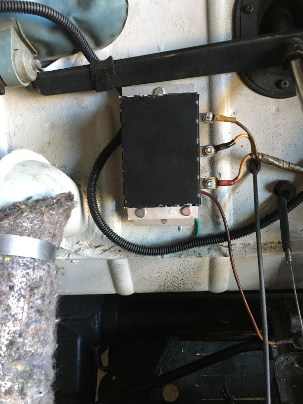

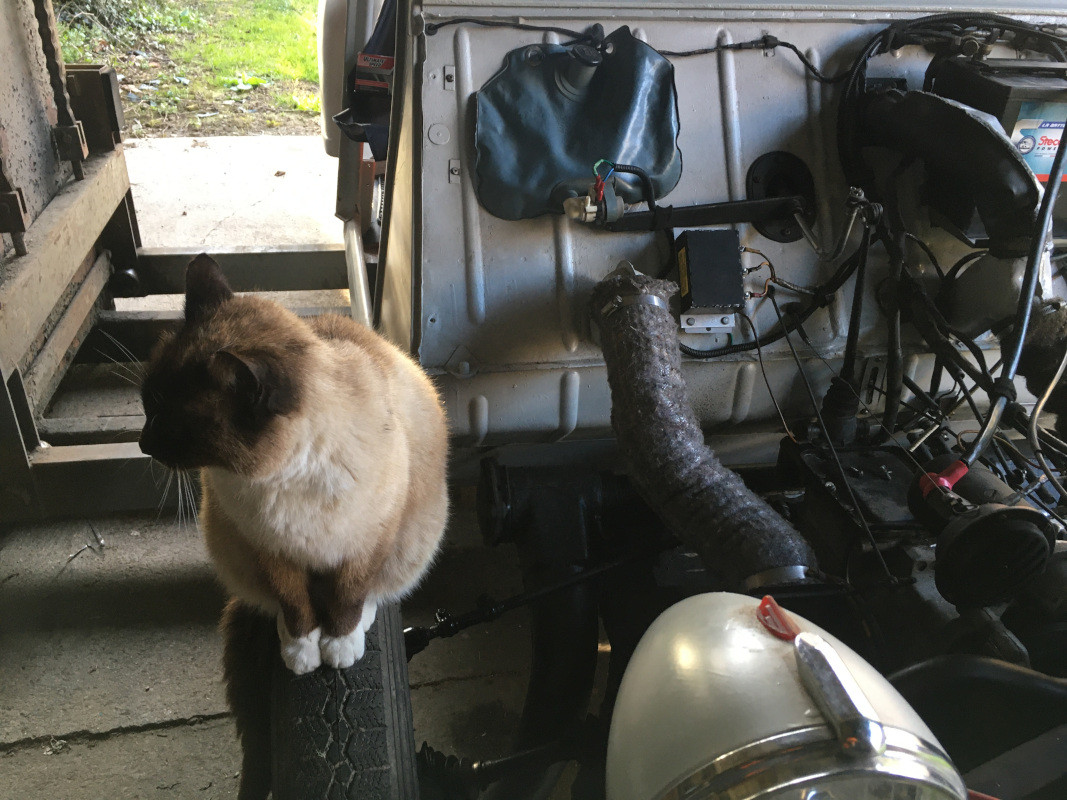

Bref, j'ai quand même pu demander à mon apprentie de vérifier le montage du régulateur électronique ;)
Et elle l'a validée !

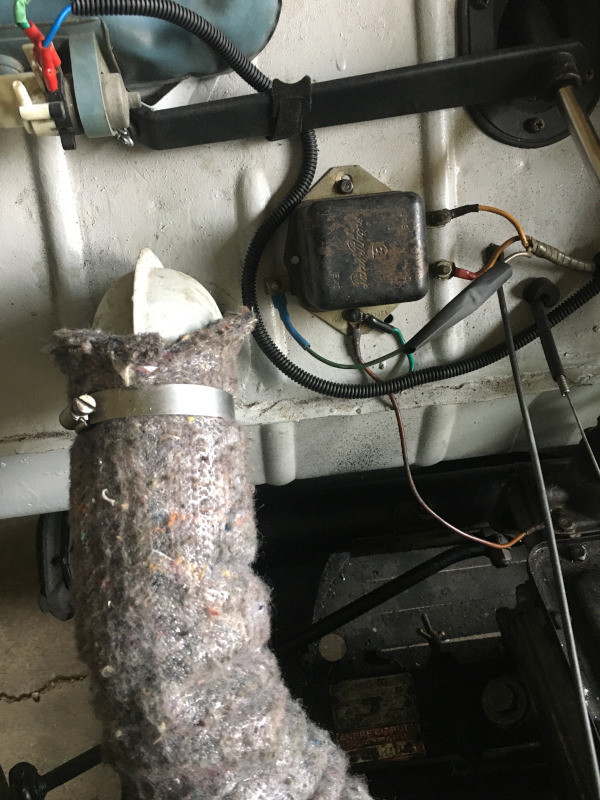

Remarquez que, même après vérification de la masse du régulateur, j'ai rajouté un fil volant pris sur la cosse négative de la batterie...
Mais, comme je m'y attendais un peu, rien n'a changé..

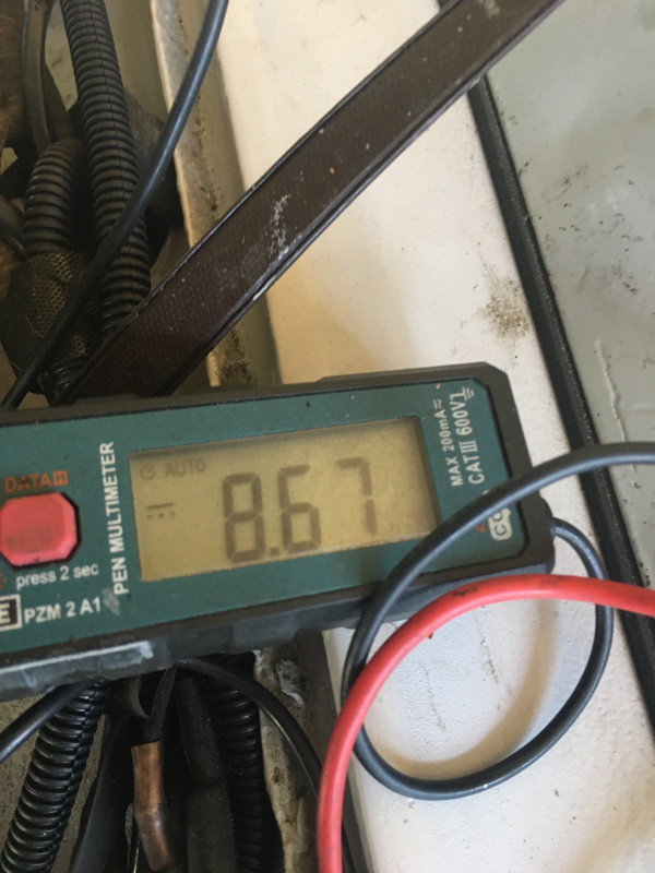

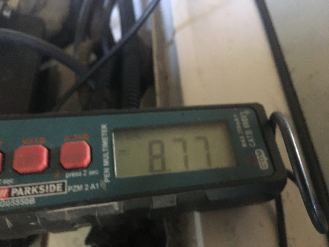

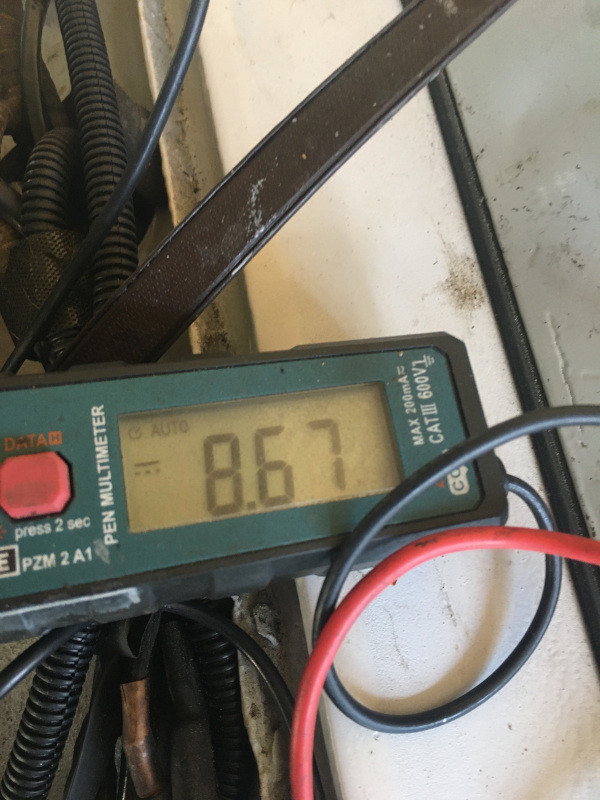

A mi-régime, je lis encore 8,77V !
Confirmé par le PEKLY (sur l'échelle du haut !) : Presque 9V
Au ralenti, 8,67V :

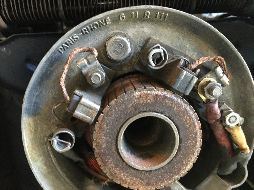

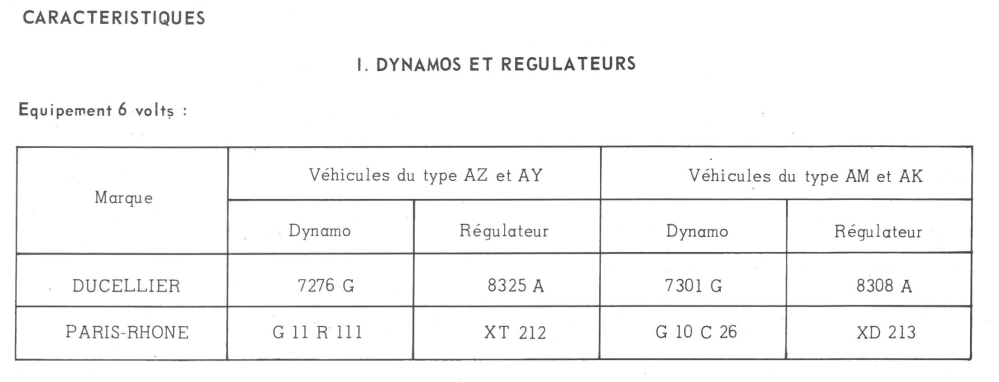

Je remplace la dynamo DUCELLIER par une PARIS-RHÔNE G11 R111

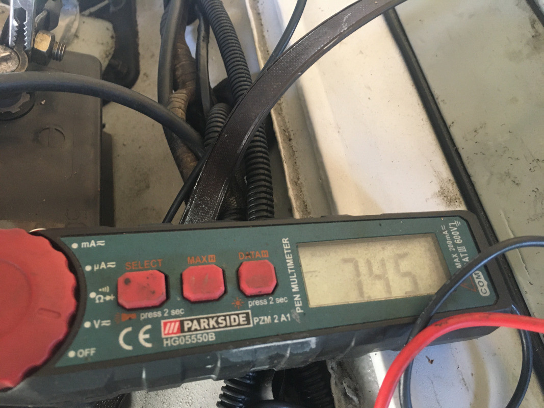

Après remplacement, je vérifie les tensions :
Au ralenti 7,45V
A mi-régime 7,7V (c'est mieux) :
En revenant au ralenti, la tension retombe à 7V :
Je considère ces valeurs comme encore élevées, la tension de la batterie est déjà à 6,5V :
Bref, je considère donc que la dynamo DUCELLIER a un problème.. J'ignore lequel, je ne comprends même pas comment une dynamo, normalement excitée, peut "monter en tension" seule..

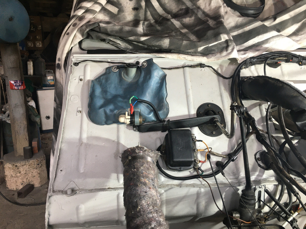

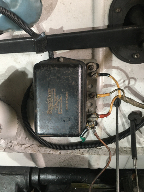

JPA_47 a écrit : 27 févr. 2025, 13:47 Bonjour à tous, merci de me lire !
IMG_8847.JPG en lieu et place du régulateur DUCELLIER 8325B, les deux étant montés en même temps, autant sur les dynamos G11 R111 de Paris-Rhône que 7276G de chez DUCELLIER
Au ralenti, 7,8V
Je me suis laissé tenter par une offre sur LBC d'un régulateur électronique à excitation positive, neuf, jamais monté, à un prix inférieur à celui que le vendeur propose sur son site :
https://elecancetres.com/dynamo/1893-4- ... 6v_positif
Je viens de le commander, je vous dirai !
Bonne fin de journée, merci à tous !

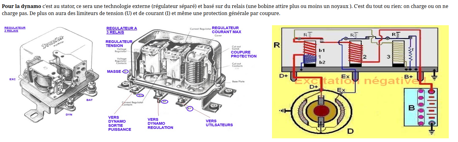

@Lolodubalaou : je pense aussi, Laurent, que la résistance des inducteurs (ou stator) est en cause. Et je ne pense pas que tu ne connaisses "rien" en électronique, loin de là !
Ce site en parle : http://bigtoys.free.fr/ALTERNATEUR%20-%20DYNAMO.htm
Je ne vois pas trop comment un stator bobiné peut s'user ? Ce sont des fils de cuivre...
A suivre !
Bonne journée à tous !
