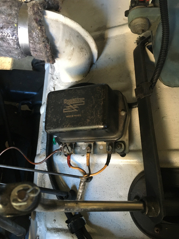

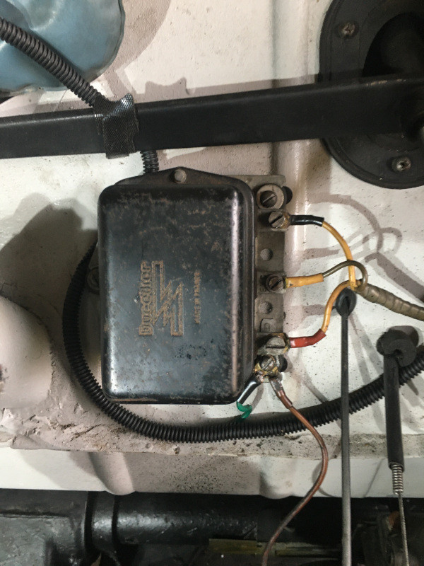

Sur ma 2CV AZAM de 1966, j'ai une dynamo DUCELLIER 7276G, et un régulateur DUCELLIER 8325B. La tension aux bornes de la batterie, à mi-régime moteur, montait à plus de 9V !!
Contrairement aux usages, ("dynamos et régulateurs sont appariés"), j'ai monté un régulateur Paris-Rhône XD 212 que j'avais dans mon stock :
en lieu et place du régulateur DUCELLIER 8325B, les deux étant montés en même temps, autant sur les dynamos G11 R111 de Paris-Rhône que 7276G de chez DUCELLIER
J'ai d'ailleurs commandé un exemplaire du numéro 22 de la revue 2CVXpert qui traite de ce sujet.
Ce qui est curieux, c'est que le comportement des deux régulateurs semble à peu près identique : fortes surtensions !
Le convertisseur 6-12V destiné aux accessoires en a même grillé, la tension, en accélérant, monte à 9V !
Au ralenti, 7,8V
A 2000 t/mn, la tension dépasse à 9V !
Donc, je pense que les deux régulateurs avaient la même maladie !

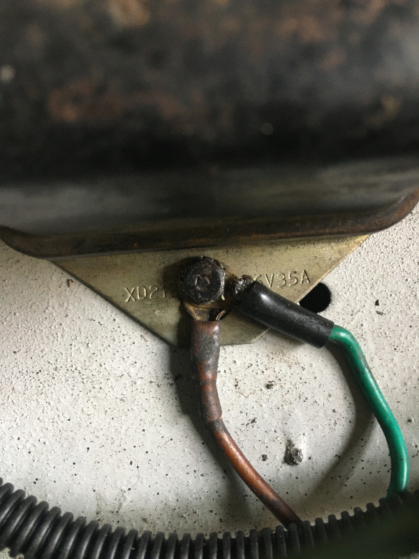

Hi, Jean Pierre,
ce qui m'interpelle, c'est que tes deux régulateurs, différents, ont eu les mêmes symptômes ...
Je n'ose te le demander mais est ce que la mise à la masse de tes régulateurs était parfaite ?
Une mise à la masse défectueuse de l'étage de la régulation ...
PS : c'est simple : tout est là !
PS 2 : as retiré le capot de tes régulateurs pour regarder dedans ?
"On ouvre, on rigole, on ferme !"

Tu as raison, Laurent, mais j'ai bien vérifié graissé et serré les vis de masse de chacun des deux régulateurs :
J'avais même essayé avec un fil volant...
Je n'ai ouvert que le DUCELLIER, que je comptais réviser. En fait, remplacer les résistances..
Et il est très beau à l'intérieur... J'ai regardé encore ce matin, mais les résistances ne me paraissent pas grillées, ni oxydées...

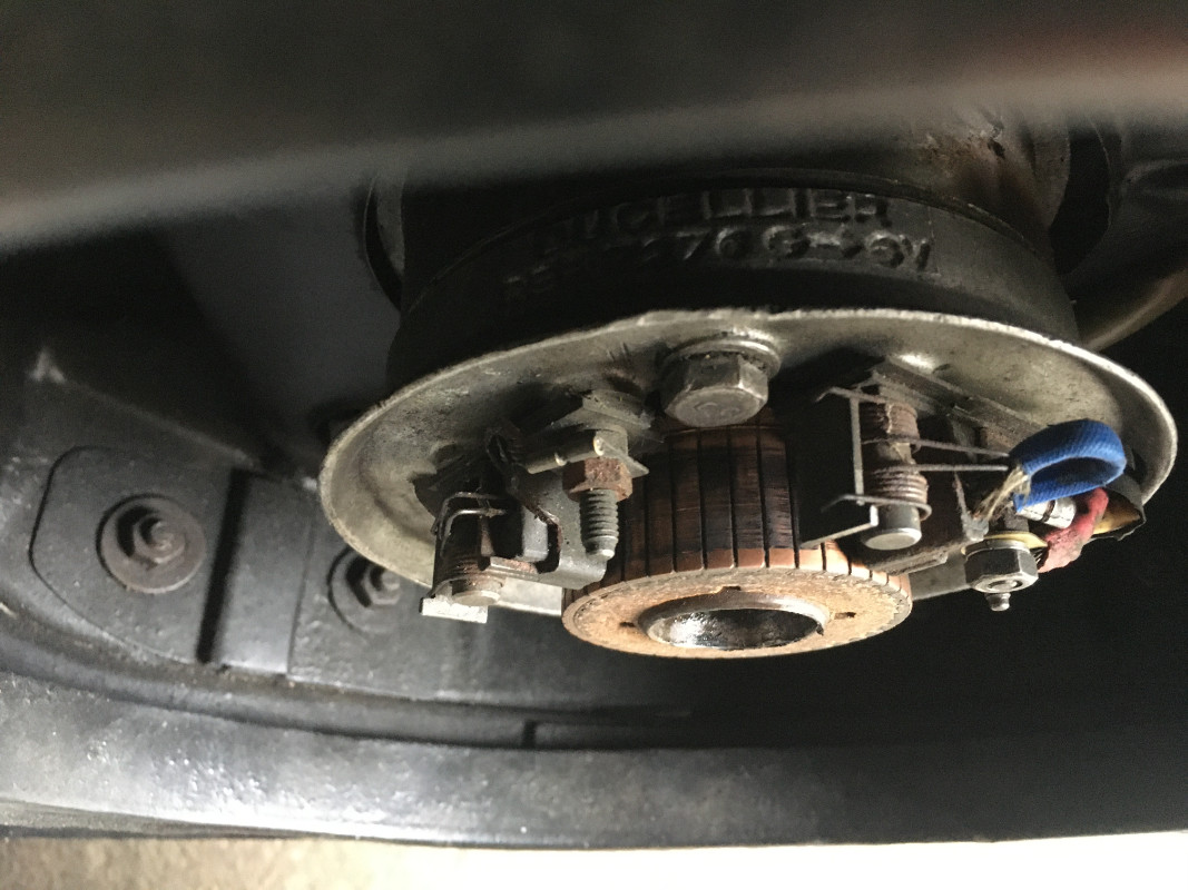

Ce matin, j'ai cru à une histoire de fous : j'ai trouvé, en recherchant autre chose dans mon boxon (!) un régulateur DUCELLIER 8325 B qui avait l'air neuf.
Une fois monté, enfer et damnation ! La tension est encore une fois trop élevée, supérieure à 9V !
Même si je n'y crois pas, je remplace ma dynamo DUCELLIER par une PARIS-RHÔNE équivalente la G11 R111 :

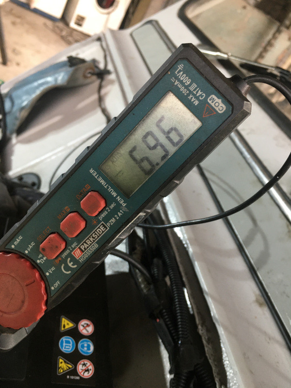

@Alex 46 : je viens de tester ce matin, après avoir remonté la dynamo DUCELLIER 7276G appairée avec son régulateur DUCELLIER 8325B. J'ai même contrôlé sa masse deux fois, en ajoutant un fil volant !
Eh bien, au ralenti, je lis 6,96v avec un autre voltmètre, numérique celui-là.. Donc, la tension est déjà élevée...
Et à 2 000 t/mn, elle monte à 8,61 V !

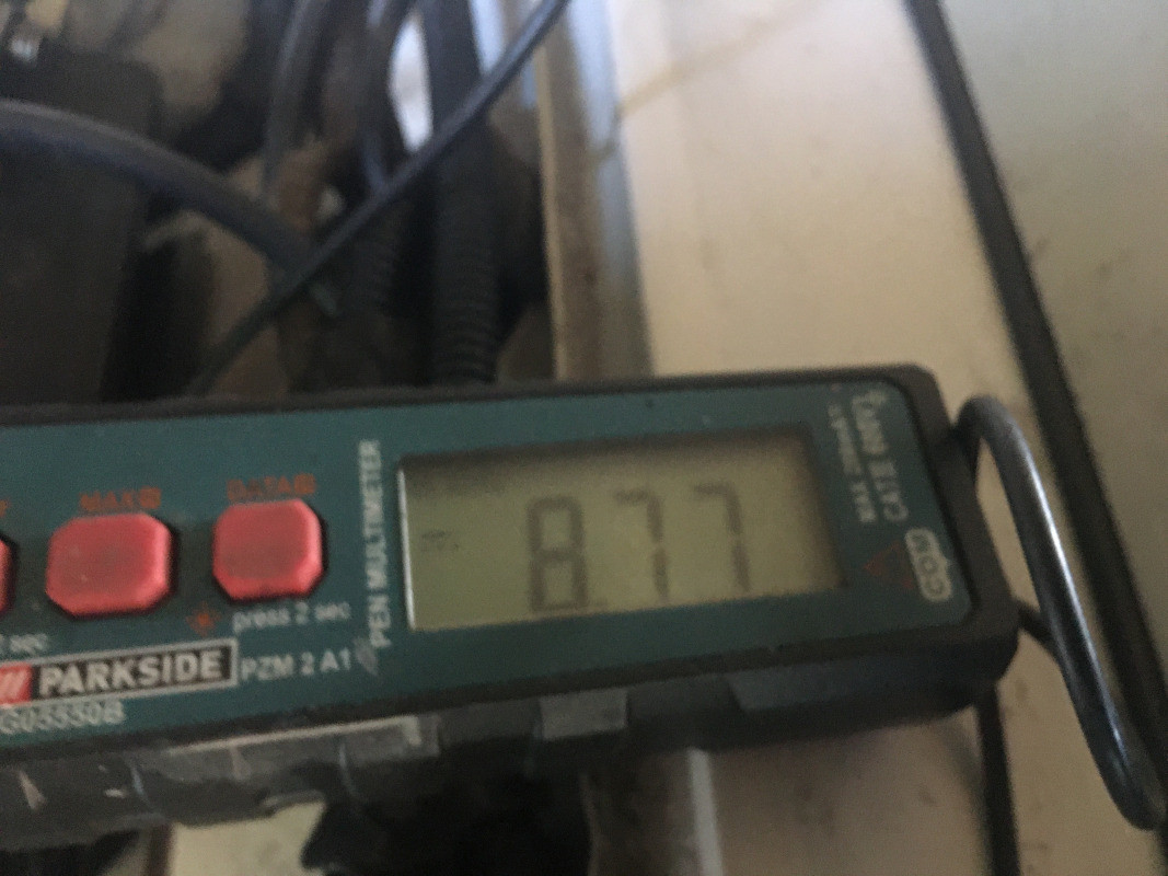

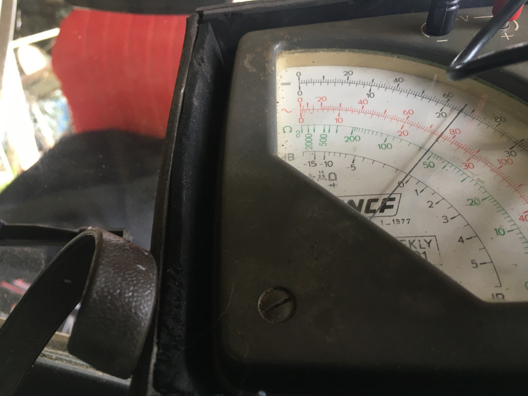

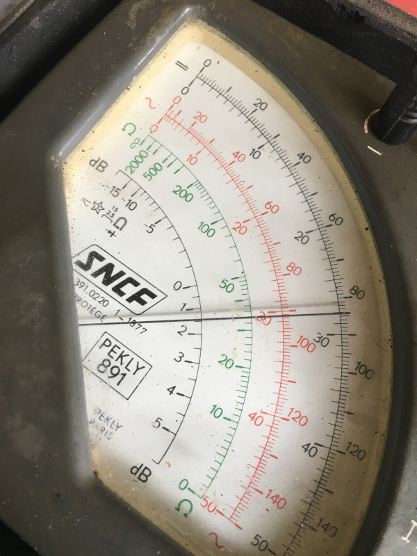

Ce matin, je n'ai pas passé beaucoup de temps sur ma 2CV, la météo allant vers la pluie, j'ai profité de ce soleil presque estival pour tondre...

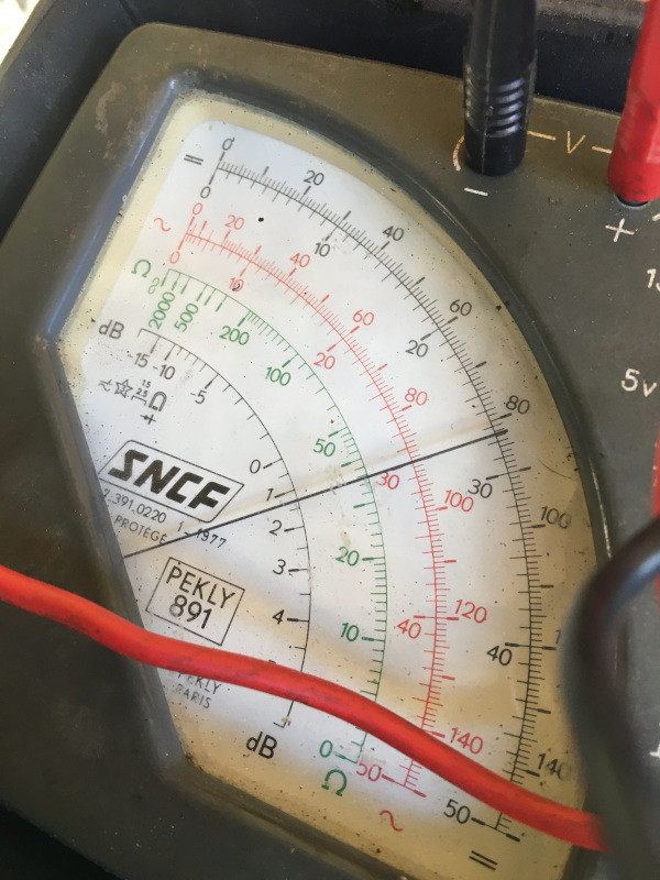

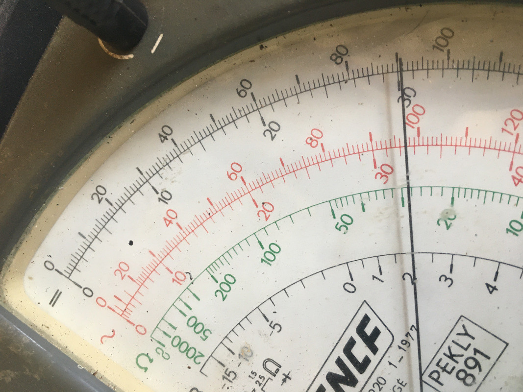

Mais j'ai pris le temps de tester la précision de mon voltmètre PEKLY "SNCF" sur des piles, puis sur des batteries, en charge, et dont le chargeur est muni d'un voltmètre...
Bien sûr, l’illettré que je suis ne s'était pas rendu compte que son cadran comporte deux échelles pour les tensions, l'une pour le courant alternatif, l'autre pour le courant continu.. J'ai l'habitude de mon vieux METRIX 462 qui a un commutateur qui permet de passer d'une mesure de courant continu à celle d'un courant alternatif.
Bref, là, les valeurs que j'ai relevées

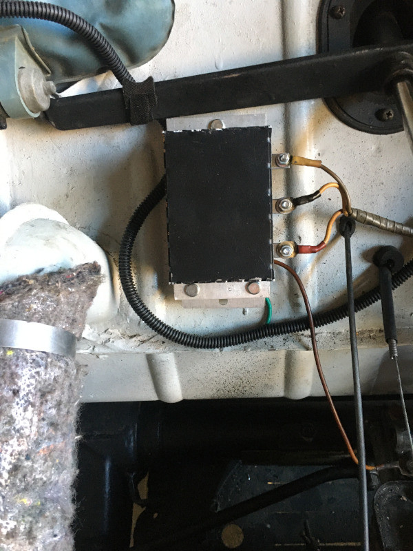

Bref, j'ai quand même pu demander à mon apprentie de vérifier le montage du régulateur électronique ;)
Et elle l'a validée !

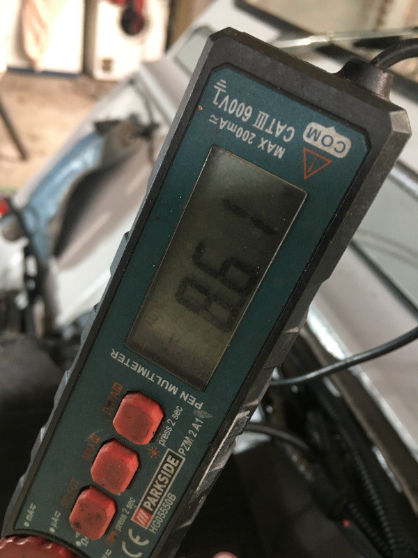

Remarquez que, même après vérification de la masse du régulateur, j'ai rajouté un fil volant pris sur la cosse négative de la batterie...
Mais, comme je m'y attendais un peu, rien n'a changé..

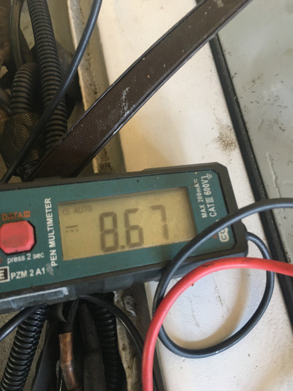

A mi-régime, je lis encore 8,77V !
Confirmé par le PEKLY (sur l'échelle du haut !) : Presque 9V
Au ralenti, 8,67V :

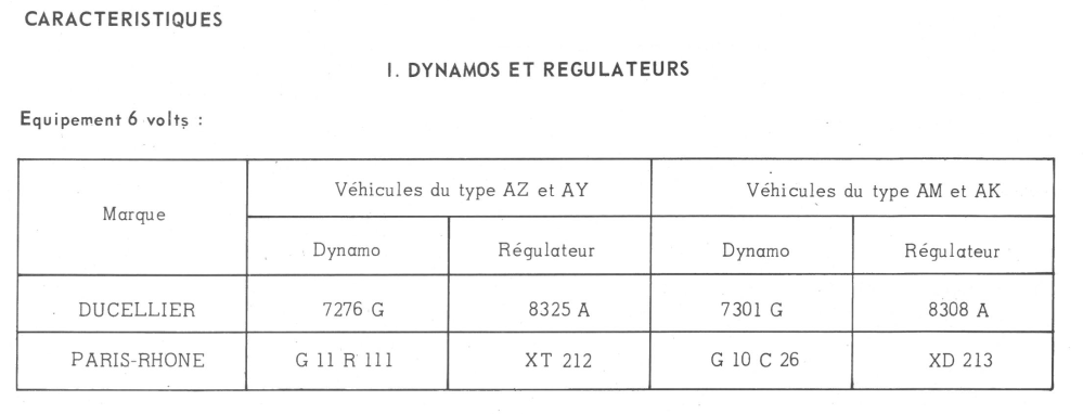

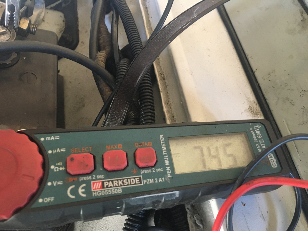

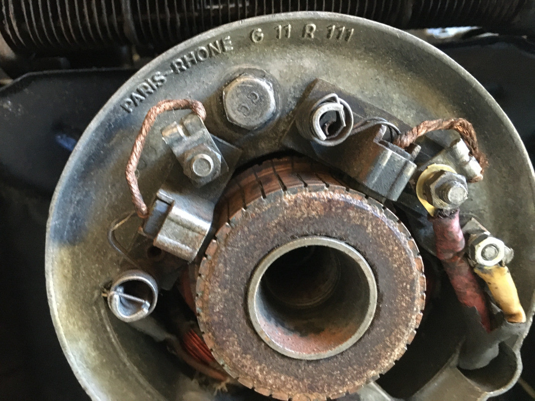

Je remplace la dynamo DUCELLIER par une PARIS-RHÔNE G11 R111
Après remplacement, je vérifie les tensions :
Au ralenti 7,45V
A mi-régime 7,7V (c'est mieux) :
En revenant au ralenti, la tension retombe à 7V :
Je considère ces valeurs comme encore élevées, la tension de la batterie est déjà à 6,5V :
Bref, je considère donc que la dynamo DUCELLIER a un problème.. J'ignore lequel, je ne comprends même pas comment une dynamo, normalement excitée, peut "monter en tension" seule..

quand tu dis que tu changes de dynamo, tu changes bien inducteur ET induit ?
Re: Ma dynamo de 2cv charge trop
Posté : 06 mars 2025, 20:37
par JPA_47
Bonsoir @Paskcal , bonsoir @Lolodubalaou , bonsoir à tous,
Eh oui, Paskcal, je l'avais acheté parce que la marque est connue comme fiable, et en plus, validée par la SNCF !
Il était vendu en ligne, pas trop cher, j'ai sauté sur l'occasion !
Oui, Laurent, bien entendu, j'ai remplacé rotor et stator, sachant que les rotors de chaque marque sont bobinés à l'envers l'un de l'autre, comme tu le rappelles dans ton excellent didacticiel que j'ai parcouru plusieurs fois, de long en large...
J'en perds mon latin.. ou mon Fortran ;)
J'ai ouï dire que les stators des vieilles dynamos, de par leur usure, engendraient des problèmes de surtensions, fatals aux régulateurs... électroniques :euh:
J'ai découvert cela dans un forum US de tracteurs, en cherchant autre chose (je voulais, à l'origine, passer ma 2CV en 12V, ne remplaçant que le régulateur, par un 12V, mais j'ai préféré garder le 6V, par simplicité et respect de l'origine, en mettant une masse spécifique à chaque consommateur). Mais je ne retrouve plus l'article...
