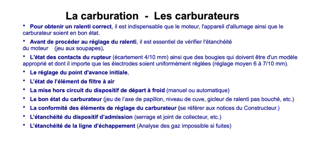

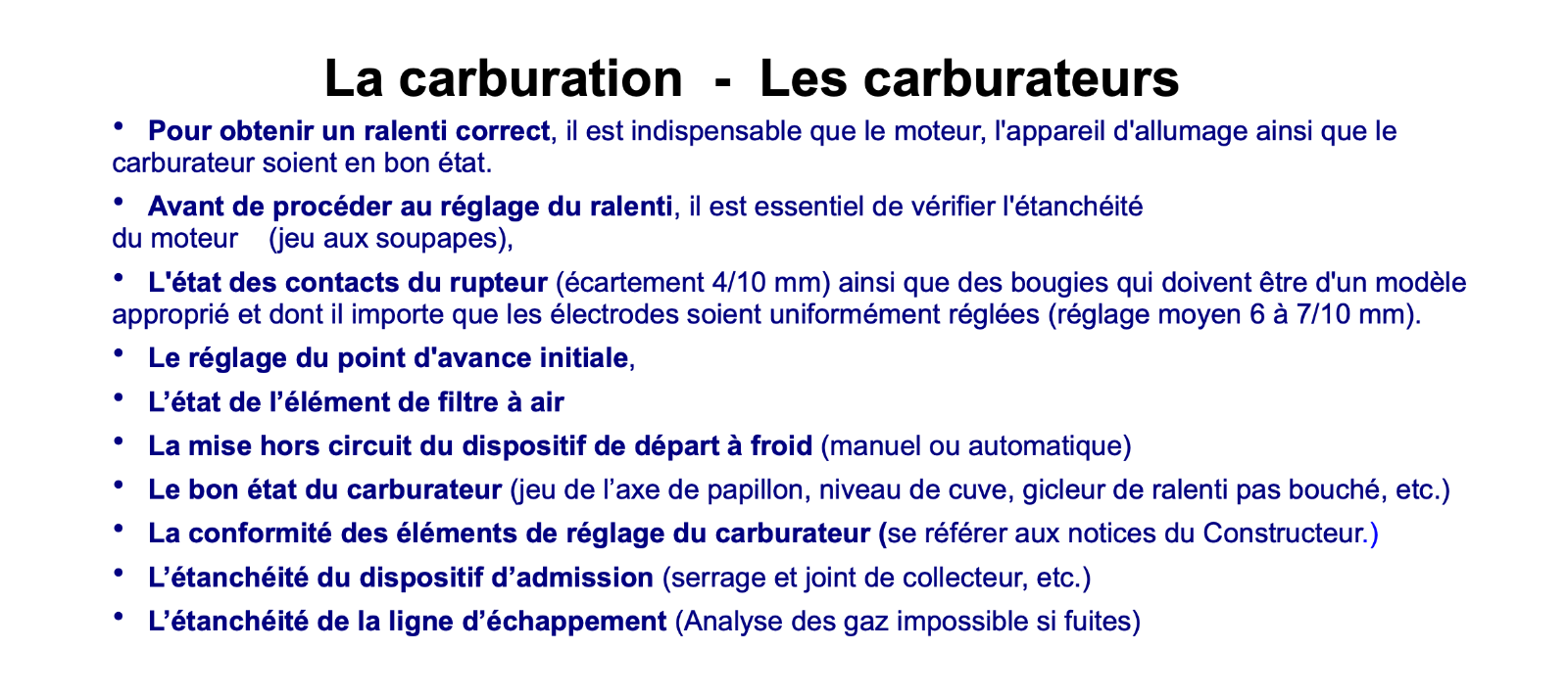

Je rappelle les fondamentaux Citroën sur la 2cv et sur la carburation (et injection) :
Z - Fondamentaux - avant tout réglage de ralenti - Mar 2017.jpg (60.92 Kio) Vu 5628 fois
