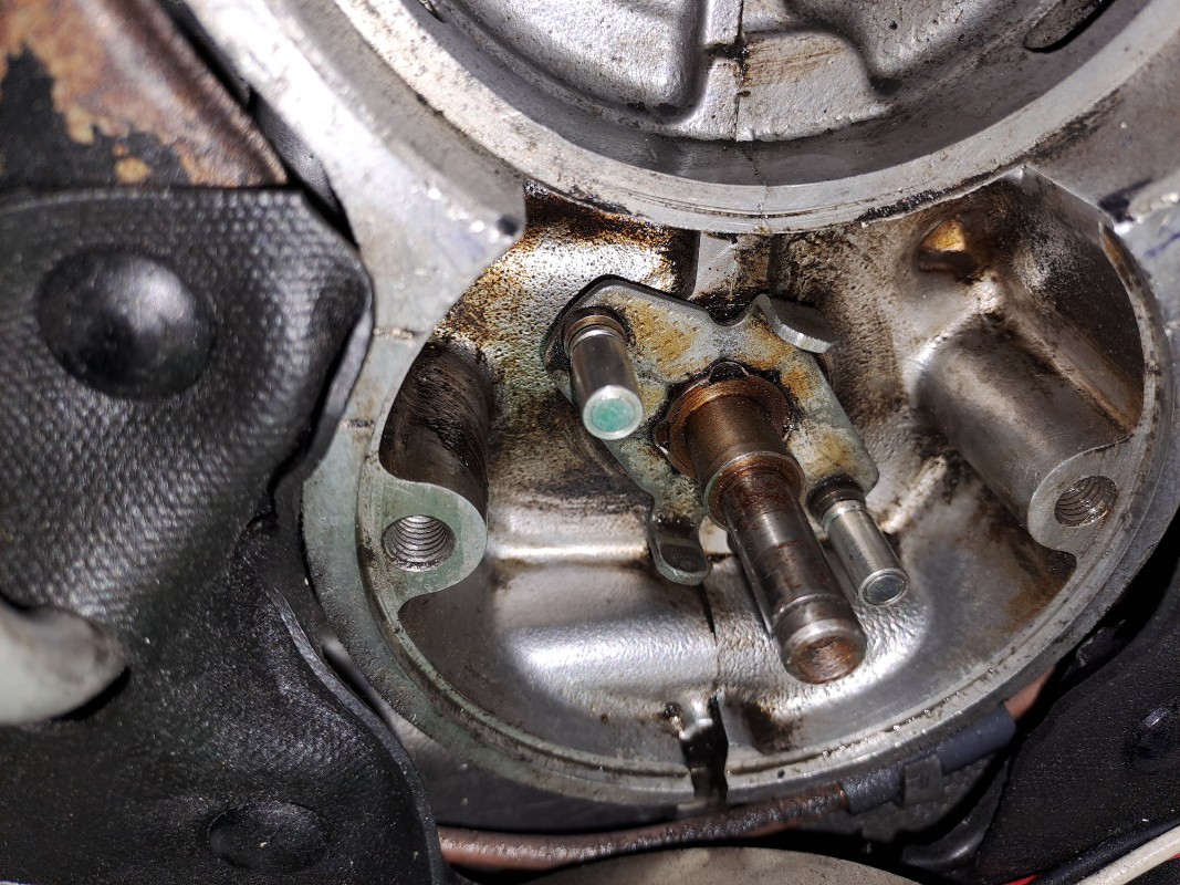

Me revoilà avec ma belle 2cv 4 entièrement restauré et prête à aller au contrôle technique sauf que vient d'apparaitre une fuite derrière mon allumage.
Apparemment, sur cet axe il y a une micro turbine qui fait l'étanchéité.
Avez vous eu ce genre de problème car la je sèche...

Non pas de joint à cet endroit . L'étanchéité se fait par la turbine qui se trouve en bout de l'arbre à came et qui comporte un rainurage destiné à renvoyer l'huile vers l'intérieur du carter. Du coup, c'est peut être ce rainurage qui est déficient, colmaté ou aplati ...au vu de la photo, je ne trouve pas très sale le compartiment de l'allumeur...tu t'inquiètes pour rien je pense.
Il ne faut pas oublier que l'allumeur doit être occulté par un cache qui le protège des projections multiples et variées...

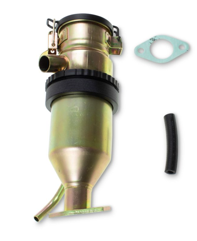

vérifie ton reniflard.
Ton carter doit être en dépression ...

C'est la première des choses à vérifier, c'est un symptôme classique lorsque le reniflard ne fait plus son taf...

				Après quelques recherches, oui je m'oriente aussi vers le reniflard.
Fuite uniquement quand le moteur tourne.
Donc je viens d'en commander un neuf.

tu as aussi a possibilité d'ouvrir ton reniflard et de changer les caoutchoucs divers, avec le kit Burton.
Tout est expliqué dans les Saintes Ecritures ...
2cvXpert 28, pages 50 à 54.
Et je viens de me rendre compte que Burton vend des reniflards d'emblée réparables !

J'ai changé le reniflard pour un neuf et apparemment plus de fuite, a voir dans le temps.
