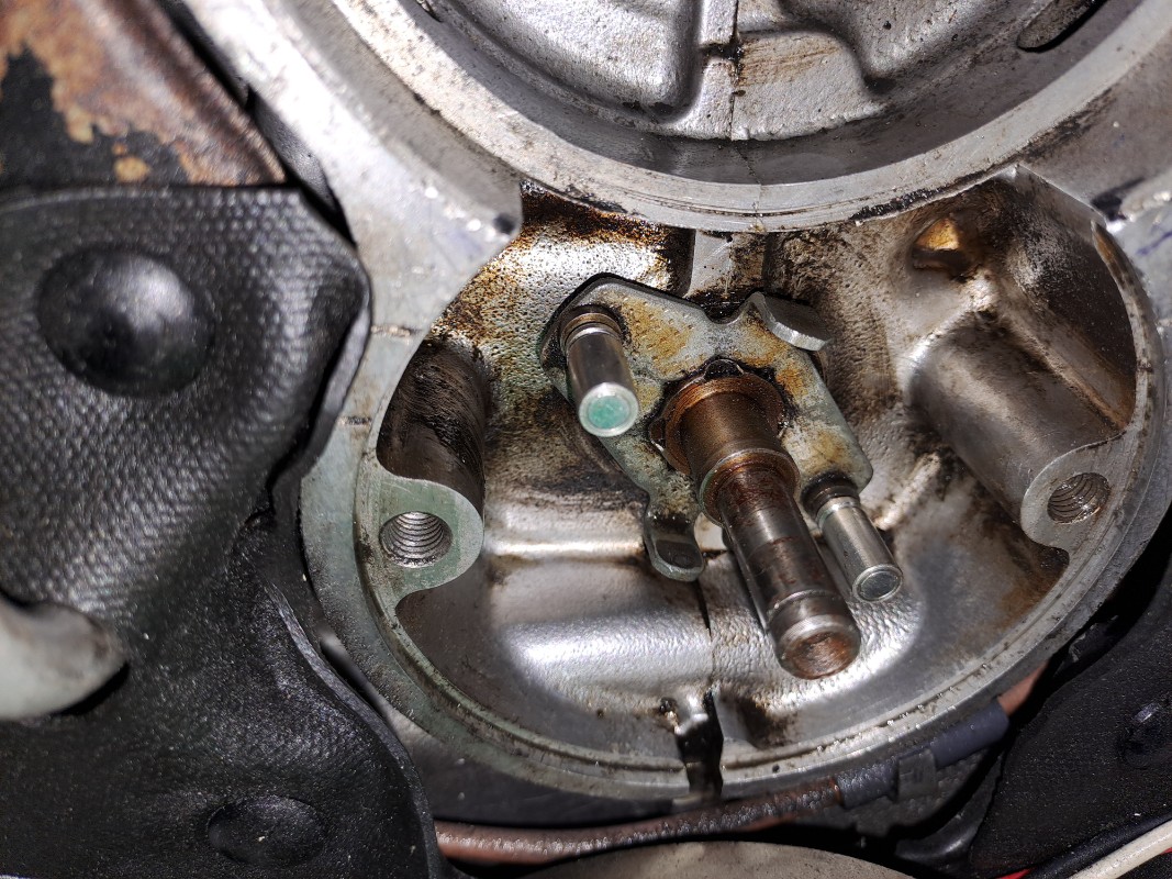

Bonjour à tous les amis
Me revoilà avec ma belle 2cv 4 entièrement restauré et prête à aller au contrôle technique sauf que vient d'apparaitre une fuite derrière mon allumage.
Apparemment, sur cet axe il y a une micro turbine qui fait l'étanchéité.
Avez vous eu ce genre de problème car la je sèche... :(

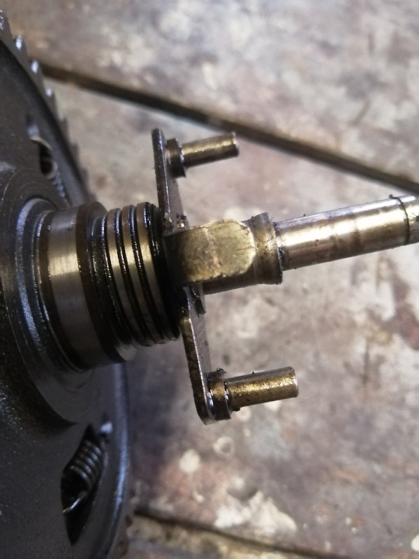

Re: Fuite derrière allumage 2cv micro turbine qui fait l'étanchéité
Non pas de joint à cet endroit . L'étanchéité se fait par la turbine qui se trouve en bout de l'arbre à came et qui comporte un rainurage destiné à renvoyer l'huile vers l'intérieur du carter. Du coup, c'est peut être ce rainurage qui est déficient, colmaté ou aplati ...au vu de la photo, je ne trouve pas très sale le compartiment de l'allumeur...tu t'inquiètes pour rien je pense.
Il ne faut pas oublier que l'allumeur doit être occulté par un cache qui le protège des projections multiples et variées...
voici la turbine :

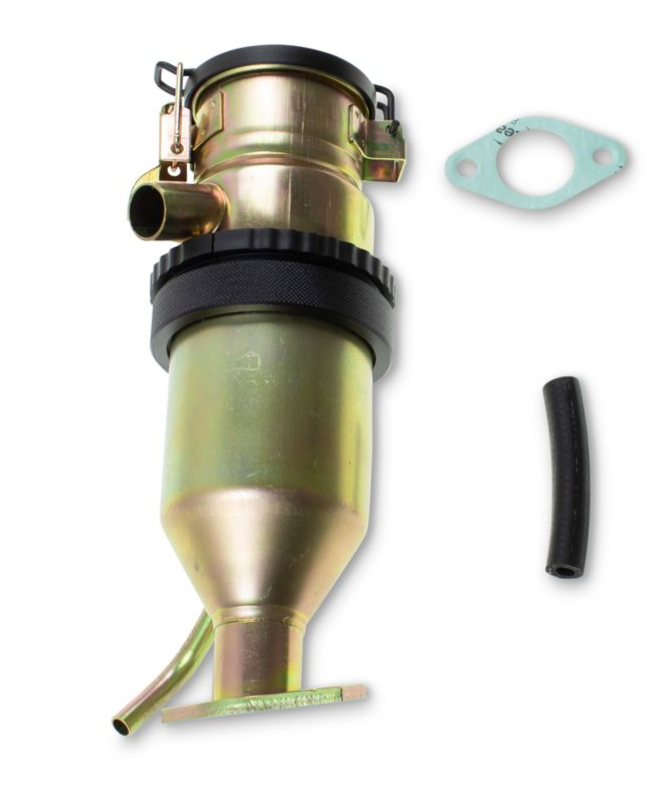

Hi,
tu as aussi a possibilité d'ouvrir ton reniflard et de changer les caoutchoucs divers, avec le kit Burton.
Tout est expliqué dans les Saintes Ecritures ...
2cvXpert 28, pages 50 à 54.
Et je viens de me rendre compte que Burton vend des reniflards d'emblée réparables !

Oui j'avais essuyé avant de prendre la photo car oui pas mal d'huile....

OK , si tu a fait propre avant la photo, normal ,que l'on ne vois pas la fuite.

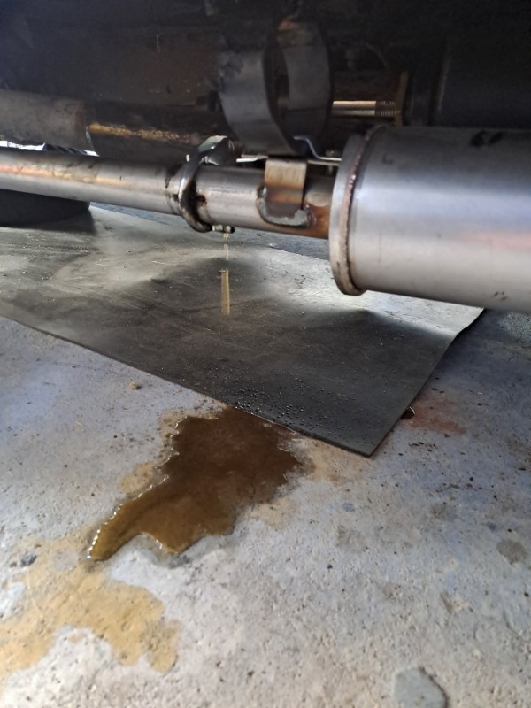

En revanche j'ai un autre genre de fuite qui est apparu.
Dans mon pot, l'eau qui coule :???:
Messages : 7194
Bonjour, l'eau dans le pot c'est normal, c'est dû à la condensation ;) c'est pour ça que les échappements ont de la corrosion
Messages : 11519
salut
:pouce: c'etait bien ton reniflard !! le coupable , l'eau pareil je pense a la condensation.
