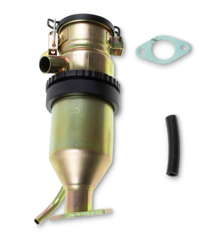

Messages : 1657
Re: Fuite derrière allumage 2cv micro turbine qui fait l'étanchéité
Hi,
tu as aussi a possibilité d'ouvrir ton reniflard et de changer les caoutchoucs divers, avec le kit Burton.
Tout est expliqué dans les Saintes Ecritures ...
2cvXpert 28, pages 50 à 54.
Et je viens de me rendre compte que Burton vend des reniflards d'emblée réparables !
