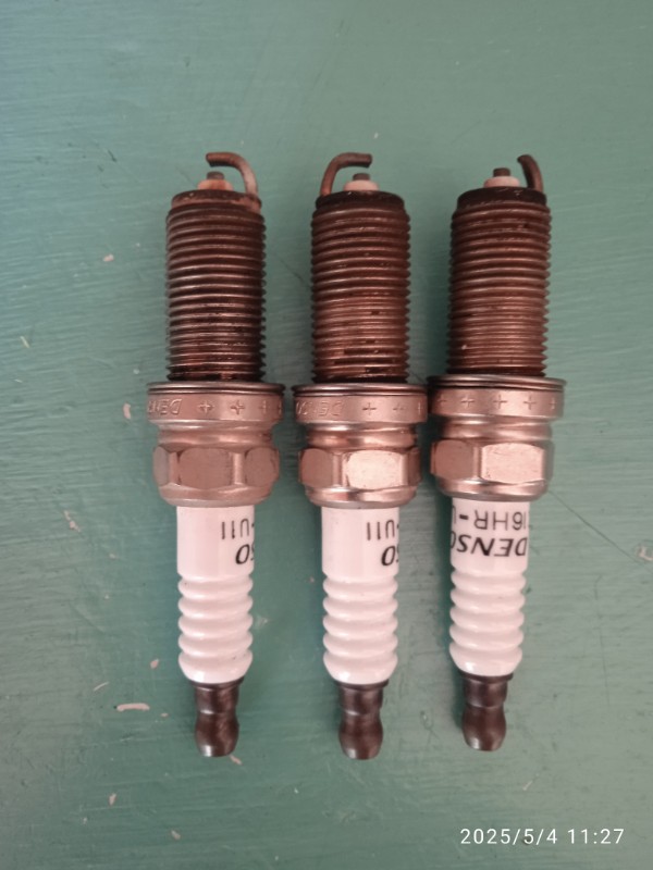

Voilà après avoir constaté que j'avais des trous à l'accélération; brancher l'OBD et avoir le code 303 erreur.
J'ai démonté les bougies et surprise.
Cherchez l'erreur.
Cherchez l'erreur.
J'ai jamais vu ça ! :pense:

Bonjour @Alex 46 effectivement ta bougie est HS, j'ai aussi une C1 essence 4 portes, de 2011, très bonne petite voiture, j'ai fait une petite révision, vidange moteur et remplacement des bougies des NGK ;)

Ca veut dire qu'il y a un bout qui se balade dans la chemise du piston concerné, non ?

Deuchémoi a écrit : 04 mai 2025, 12:14 Ca veut dire qu'il y a un bout qui se balade dans la chemise du piston concerné, non ?

Deuchémoi a écrit : 04 mai 2025, 14:11
Paskcal a écrit : 04 mai 2025, 13:03 Rrrrh :enerve2:
Pas compris si ça veut dire oui, non, ou "Cambronne" ! 🤔
Disons que oui c'est la mouise ton affaire :cafe:
Soit il traîne dans le cylindre ou bien il a été expulsé
Non a l'heure qu'il est, le petit morceau s'est désintégré dans les combustions de la chambre...

Bon reste plus qu'à mettre des bougies de qualités (solide) et c'est reparti.
C'est reparti ça tourne comme une horloge, j'ai mis des bougies de marque Denso comme à l'origine, j'ai déjà fait 120 000 kms avec les mêmes bougies de cette marque, évidemment l'électrode avait en partie disparu et cela consommé plus que la normale.
C'est possible un défaut sur une bougie, une "paille" au moment de la fabrication, c'est rare mais pas impossible. :marteau:
