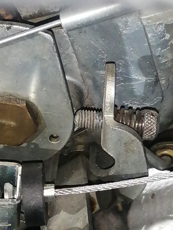

J'ai touché à la vis moletée du papillon pensant que le ralenti se faisait par son biais : j'ai lu qu'il fallait éviter ? est-ce grave docteur ?

Le ralenti se régle avec l'ouverture du papillon 🦋, comme sur la majorité des 2CV.

tu as un carburateur à 3 vis.
Les premiers carburateurs double-corps dépollués.
Et il ne faut pas toucher à la vis de papillon ...
Le réglage se fait par la vis de richesse (vis de débit de ralenti)(près de la semelle) et la vis d'air (circuit de balayage)(vis à l'arrière du carbu).

Merci Laurent @Lolodubalaou ! Tu as rafraîchi ma mémoire : cette grosse vis moletée est la vis d'air !

et voici la vis d'air de ce carburateur :
On voit bien qu'il est possible de la manoeuvrer , sinon pourquoi avoir prévu un moletage ?

Pour moi, @lucky40 , cette vis est la vis de butée du papillon;
Avant 10/75, on n'y touche pas.
Après 10/75, elle sert à à régler le régime moteur :

Cela confirme bien qu'une modification est intervenue sur la façon de régler le ralenti. J'ai testé avec le tachymètre cet après-midi; j'arrive à stabiliser à 820/850 RPM.
C'est un peu au dessus des précos, mais en dessous je suis au bord du calage...je laisse donc ainsi, je verrai bien ce qu'il en ressort au CT...

Hello,
Bon et bien le CT technique est passé...voir dans la bonne rubrique.
Je reviens sur le carburateur. Mon contrôleur technique n'a pas pu me délivrer le sésame parce qu'avec un autre point crucial à régler (frein à main), la pollution est très mauvaise, presque trois fois le taux admis de 4,5% de CO2.Je suis à 11,23 %. Mon intervention sur le carburateur a été déplorable...Je suis nul de chez nul...du coup mon ralenti est trop bas, le voyant rouge clignote au ralenti...J'ai du mal à démarrer à froid ( problème que je n'avais pas avant !), la voiture a des à-coups quand j'accélère (que je n'avais pas non plus avant ), puis ces à-coups disparaissent quand le moteur a pris ses tours vers 70 kmh... enfin bref j'ai complètement déréglé ce pauvre carbu sans savoir ce que j'ai mal fait ! donc je n'y touche plus car la cerise sur le gâteau la pollution est horrible !! Direction mon garagiste pour remédier à ça!
Peut être Laurent pourra t'il me donner quelques explications à ces problèmes...
Re: Carburateurs 26/35 Csic 2cv
Posté : 15 mai 2025, 21:41
par lucky40
Je bataille toujours pour comprendre le fonctionnement du carburateur. Après avoir consulté certaines sources d'informations, je me rends mieux compte des réglages à effectuer, de leurs impacts et de la manière de procéder pour arriver à un fonctionnement dans les clous...
Cela ne pourra se faire qu'avec l'aide d'outils; un tachymètre et un analyseur de gaz . J'ai le premier, mais pas le second. Je vais voir avec mon garagiste car à ma contre-visite, il faudra absolument que le taux de CO ne dépasse pas 4,5 %, et ce niveau, je ne vois pas comment l'atteindre sans analyseur :pense:
J'ai amélioré le départ à froid en vissant la vis de richesse un peu plus ( je me suis effectivement rendu compte qu'elle était bien desserrée, d'où la quantité d'essence imbrûlée et le taux de CO en mode Annapurna...) et en ouvrant légèrement la position du papillon du 1er corps. Il me faudra contrôler la montée en accélération sur route...mais ce n'est juste qu'un pis-aller, avant de pouvoir régler le carburateur avec les bons outils.
Voilà, j'avance petit à petit...

le 26/35 CIT 110 correspond au numéro de code Solex 11 985.
Ce carbu a été monté sur Ami 6 (berline & break) sans embrayage centrifuge, de novembre 168 à septembre 1972.
Carbu à 2 vis, la dépollution, n'apparaissant qu'en 1972 avec un circuit de balayage et donc une vis d'air.
Donc ce carbu CIT 110 se règle comme tout carbu à 2 vis :
>> vis de richesse (débit de ralenti) serrée sans forcer puis desserrée de 3 tours (c'est un pas de vis 0,75)
>> et vis d'axe de papillon laissant le papillon au ras du 1er trou de progression, sans le découvrir.
Evidemment, les fondamentaux sont respectés ...
PS : comme le système de départ est un système avec un volet d'air, le papillon 1 corps doit être un peu ouvert (Ouverture Positive) pour permettre une dépression et donc une ouverture dans la buse 1 corps.
PS 2 : pas besoin d'analyseur CO/CO2 pour régler la pollution sur une 2cv ... Suffit de serrer la vis de richesse pour que le contrôleur du CT soit content et si le régime descend trop bas, tu resserres ta vis d'axe de papillon pour l'ouvrir ...
Puis tu remets après le CT, ton réglage antérieur !
