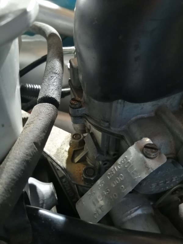

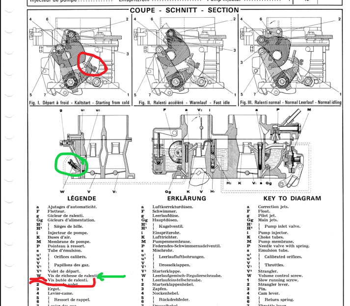

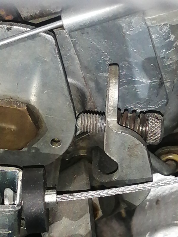

En prévision du CT de l'AK 400 prévu mercredi prochain, j'ai tenté de régler le ralenti + la richesse de fonctionnement du carburateur qui s'avère être un 26/35 CSIC CIT 110; jusque là, rien d'extraordinaire. Sauf que suite à l'envoi par Jean-Pierre dans mon post réservé au contrôle technique, de la méthode de réglage du ralenti et richesse , je découvre que ce carburateur n'a pas de vis de ralenti et ne possède que la vis de richesse , contrairement au carburateur 26/35 CIT 125 dont je détiens un exemplaire :
26/35 CIT 110 , la vis aurait dû se trouver à côté de la plaque d'identification du carbu : 26/35 CIT 125 : on voit bien la vis de ralenti sur la 2ème photo tout à gauche : Alors ma question :
Comment je fais pour régler le ralenti ?
Comment savoir si la vis de richesse est au bon endroit ?
J'ai touché à la vis moletée du papillon pensant que le ralenti se faisait par son biais : j'ai lu qu'il fallait éviter ? est-ce grave docteur ?
Merci pour votre aide...

Re: Carburateurs 26/35 Csic
Le ralenti se régle avec l'ouverture du papillon
, comme sur la majorité des 2CV.
Le ralenti sur ta vidéo n'est pas mal, même si certains diront qu'on peut encore le baisser.

A ce que j'entends, ton ralenti est bien.
Il me semble qu'une voiture au bord de l'étouffement pollue plus au ralenti qu'un moteur qui consomme correctement son carburant.
Hihihi j'ai encore balancé une information comme ça. J'attends les réactions épidermiques des bien pensants...

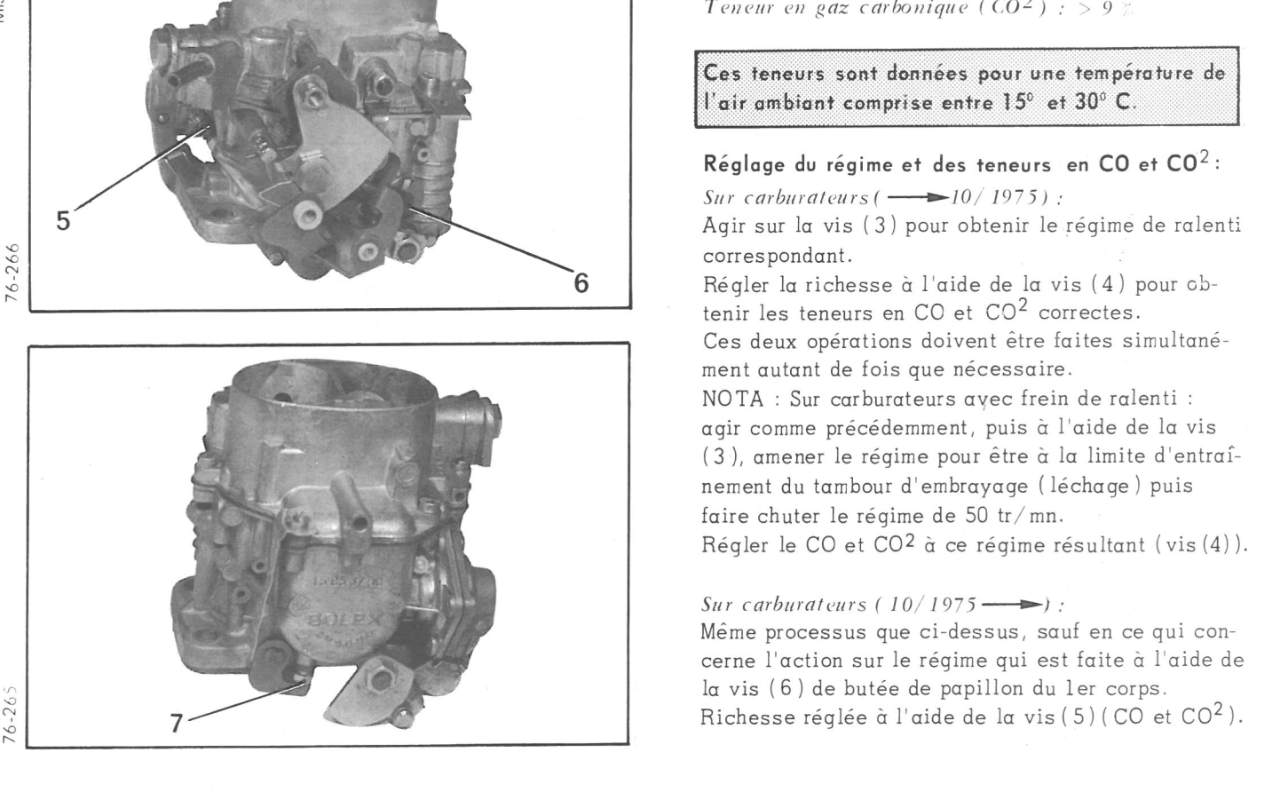

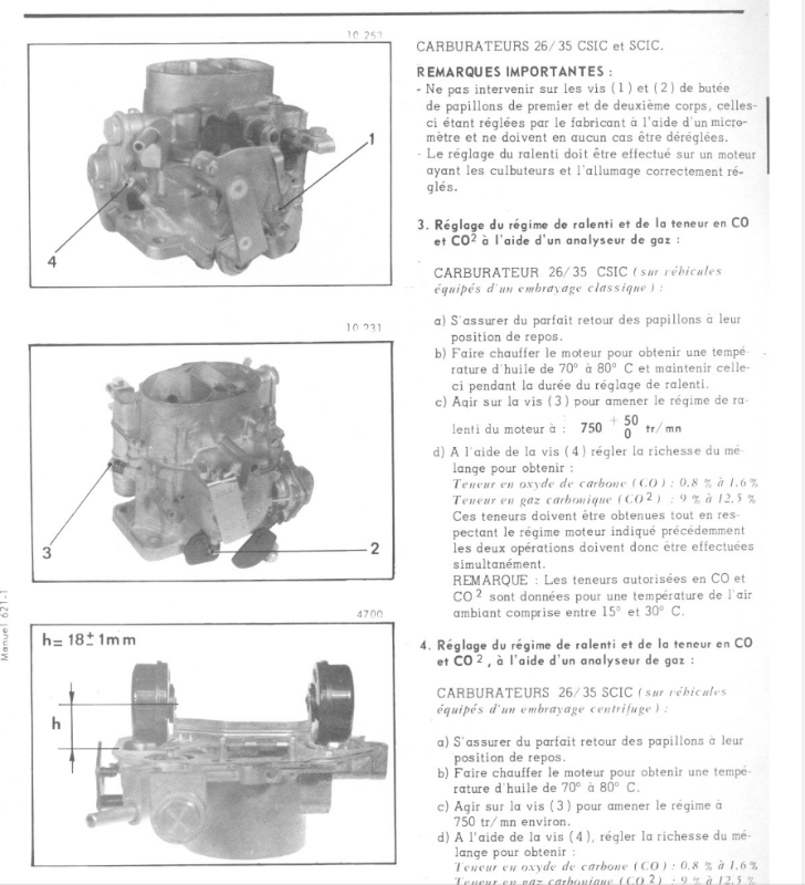

Bonsoir à tous,
Désolé, @lucky40 , c'est de ma faute, je ne t'ai pas envoyé la bonne méthode.
La voici, pour les carburateurs 26/35 CSIC CIT 110 (mais à ma décharge, je ne savais pas exactement de quel modèle est équipé ton AK400) La vis que tu désignes est celle de réglage du CO2. Il te faudrait un appareil de contrôle pour la régler...
Ce type d'appareil doit permettre d'obtenir un réglage "dans les clous" :https://www.ebay.fr/itm/162003793729
Mais Laurent, notre expert carburologue, connaît ce sur le sujet sur le bout des doigts !
Bonne soirée à tous !
PS : avant le 1er octobre 1972, il n'y a pas de contrôle de pollution...
PS 2
Avec un compte-tours, si possible, une méthode empirique (il y en a d'autres...)
- Augmenter le régime moteur avec la vis de ralenti
- Desserrer la vis de richesse jusqu'au moment le moteur boîte, juste avant calage
- Resserrer en comptant le nombre de tours jusqu'au moment que le moteur boîte, juste avant calage
- Diviser le nombre de tours par deux et régler la vis de richesse avec cette valeur (environ 2,5 tours)
- Enfin, régler le régime moteur avec la vis de ralenti.

Hi,
tu as un carburateur à 3 vis.
Les premiers carburateurs double-corps dépollués.
Et il ne faut pas toucher à la vis de papillon ...
Le réglage se fait par la vis de richesse (vis de débit de ralenti)(près de la semelle) et la vis d'air (circuit de balayage)(vis à l'arrière du carbu).

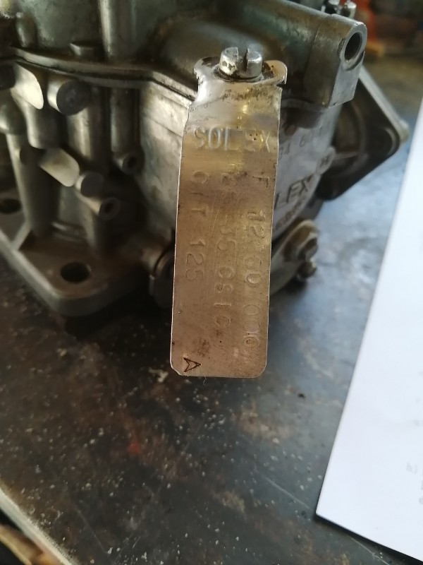

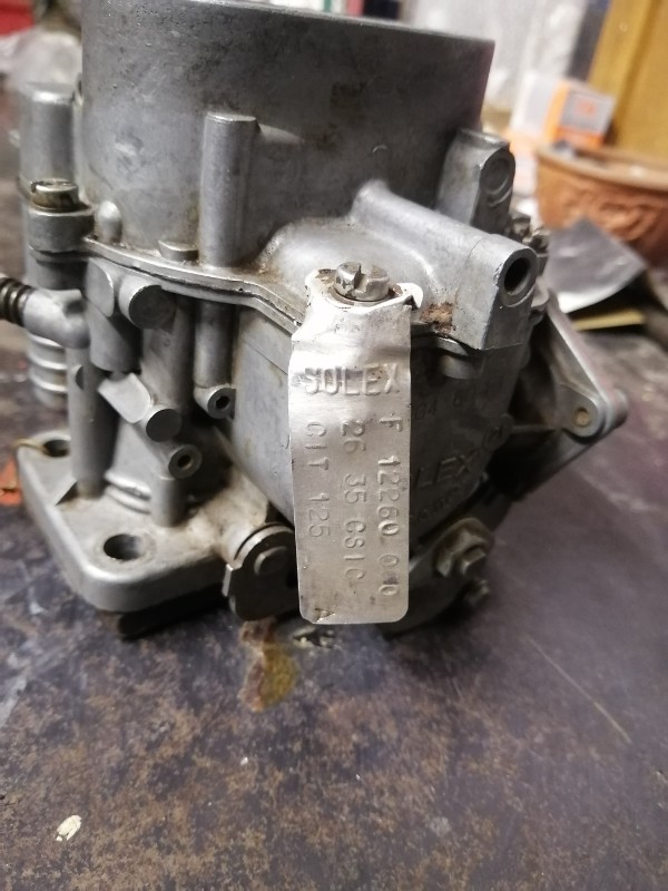

Et j'y pense, une AK 400 avec un double-corps ??? Il y a de la bidouille ?
Le CIT 125 a été monté sur Ami 8 : il a la particularité d'avoir 2 PRN : une sur chaque buse !!!!
Le CIT 110 a été monté sur Ami 6. Et comme il est apparu avant les premières dépollutions, il n'a que deux vis.

Il n'y a pas vraiment bidouille sur mon AK 400 : l'ancien propriétaire avait fait remplacer le moteur AK2 d'origine, H.S, par un AM2, ce dernier donc avec un carbu double corps. Le carburateur monté, le 26-35 CIT 110 2 donc, se trouvait déjà sur le bloc AM2. Je ne saisi pas pourquoi il existe une vis moletée contre le volet de papillon , normalement conçue pour la tourner facilement, alors qu'il est déconseillé de ne pas y toucher...
D'après ce que je comprends, j'ai un carburateur à 2 vis monté sur la voiture, le CIT 110, et en stock un CIT 125 à trois vis .
J'ai lu dans un post précédent ton échange sur le PRN et les angles trigonométriques : c'est un peu de l'hébreu pour moi, j'ai toujours été nul en maths...Alors, il faudra peut être faire de la vulgarisation pour le candide que je suis !
Mon CIT 110 tourne vraiment bien ! ai-je intérêt à le remplacer par le CIT 125 dont je ne connais pas l'état réel ?

Après quelques recherches dans ma bibliothèque , j'ai retrouvé un plan fiable du carburateur SOLEX 26-35 CSIC issu du catalogue du fabricant Rue Lavoisier à NANTERRE.
Ce carbu est indiqué pour DYANE 6 et, à la lecture de la légende, correspondrait au CIT 110 que j'ai sur le moteur AM2 .
On voit bien sur le plan que ce carbu possède une vis de butée du ralenti (réf 1 souligné en rouge ) et une vis de richesse (réf W souligné en vert).
J'en conclu que la vis de butée peut être réglée à l'aide de la molette usinée en bout de vis. Sinon pourquoi ne pas avoir placé un système de condamnation de la vis comme sur les autres modèles de carburateurs ?
Sur le CIT 125, cette vis est bloquée par un écrou derrière le volet? dans ce cas oui ! Il ne faut pas y toucher...

Merci Laurent @Lolodubalaou ! Tu as rafraîchi ma mémoire : cette grosse vis moletée est la vis d'air !
Si je comprends bien, @lucky40 , tu as un carburateur "dépollué", avec la vis d'air ?
Ce n'est pas exactement celui dont tu as publié le schéma ?
Effectivement, je viens d'apprendre (!) qu'on commence à régler le régime par la vis d'air et la pollution par la vis de richesse... Je me perds un peu parfois dans ces désinences CIT 110, CIT 125... C'est une perte de cognition dont mon grand âge est responsable
Cela dit, sur mon AZAM, c'est nettement moins pointu !
Bonne journée à tous !

Mais pas tant que ça finalement : comme je l'ai dit précédemment ,le carburateur sur lequel je me pose des questions,
1° n'est pas le carburateur d'origine monté sur le moteur AK2 qui est un simple corps, mon moteur est un AM2 monté sur les AMI 6 et peut être les DYANE 6, avec un carbu double corps, mais peu importe,
2° n'est pas le 26-35 CSIC CIT 125 sur lequel vos raisonnements sont basés
3° est un SOLEX 26-35 CIT 110 qui correspond au schéma que j'ai envoyé, ça j'en suis à peu près sûr
et voici la vis d'air de ce carburateur : On voit bien qu'il est possible de la manoeuvrer , sinon pourquoi avoir prévu un moletage ?
Il est vrai qu'il y a de quoi se perdre un peu dans ces variantes de carburateurs !

Pour moi, @lucky40 , cette vis est la vis de butée du papillon;
Avant 10/75, on n'y touche pas.
Après 10/75, elle sert à à régler le régime moteur : Pourquoi ce changement ? Je ne sais pas !
Voilà
Bonne après-midi
Voilà
Bonne après-midi

Merci Jean-Pierre,
Cela confirme bien qu'une modification est intervenue sur la façon de régler le ralenti. J'ai testé avec le tachymètre cet après-midi; j'arrive à stabiliser à 820/850 RPM.
C'est un peu au dessus des précos, mais en dessous je suis au bord du calage...je laisse donc ainsi, je verrai bien ce qu'il en ressort au CT...
Grand merci pour ton aide précieuse

Hi,
le 26/35 CIT 110 correspond au numéro de code Solex 11 985.
Ce carbu a été monté sur Ami 6 (berline & break) sans embrayage centrifuge, de novembre 168 à septembre 1972.
Carbu à 2 vis, la dépollution, n'apparaissant qu'en 1972 avec un circuit de balayage et donc une vis d'air.
Donc ce carbu CIT 110 se règle comme tout carbu à 2 vis :
>> vis de richesse (débit de ralenti) serrée sans forcer puis desserrée de 3 tours (c'est un pas de vis 0,75)
>> et vis d'axe de papillon laissant le papillon au ras du 1er trou de progression, sans le découvrir.
Evidemment, les fondamentaux sont respectés ...
PS : comme le système de départ est un système avec un volet d'air, le papillon 1 corps doit être un peu ouvert (Ouverture Positive) pour permettre une dépression et donc une ouverture dans la buse 1 corps.
PS 2 : pas besoin d'analyseur CO/CO2 pour régler la pollution sur une 2cv ... Suffit de serrer la vis de richesse pour que le contrôleur du CT soit content et si le régime descend trop bas, tu resserres ta vis d'axe de papillon pour l'ouvrir ...
Puis tu remets après le CT, ton réglage antérieur !
