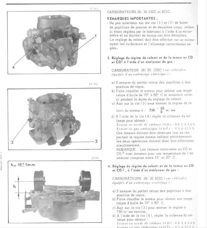

Réglage_richesse_carburateurs_CIT110.pdf
(818.98 Kio) Téléchargé 129 fois
La vis que tu désignes est celle de réglage du CO2. Il te faudrait un appareil de contrôle pour la régler...

tu as un carburateur à 3 vis.
Les premiers carburateurs double-corps dépollués.
Et il ne faut pas toucher à la vis de papillon ...
Le réglage se fait par la vis de richesse (vis de débit de ralenti)(près de la semelle) et la vis d'air (circuit de balayage)(vis à l'arrière du carbu).

Après quelques recherches dans ma bibliothèque , j'ai retrouvé un plan fiable du carburateur SOLEX 26-35 CSIC issu du catalogue du fabricant Rue Lavoisier à NANTERRE.
Ce carbu est indiqué pour DYANE 6 et, à la lecture de la légende, correspondrait au CIT 110 que j'ai sur le moteur AM2 .
On voit bien sur le plan que ce carbu possède une vis de butée du ralenti (réf 1 souligné en rouge ) et une vis de richesse (réf W souligné en vert).
J'en conclu que la vis de butée peut être réglée à l'aide de la molette usinée en bout de vis. Sinon pourquoi ne pas avoir placé un système de condamnation de la vis comme sur les autres modèles de carburateurs ?
Sur le CIT 125, cette vis est bloquée par un écrou derrière le volet? dans ce cas oui ! Il ne faut pas y toucher...

Ce carbu a été monté sur Ami 6 (berline & break) sans embrayage centrifuge, de novembre 168 à septembre 1972.
Carbu à 2 vis, la dépollution, n'apparaissant qu'en 1972 avec un circuit de balayage et donc une vis d'air.
Donc ce carbu CIT 110 se règle comme tout carbu à 2 vis :
>> vis de richesse (débit de ralenti) serrée sans forcer puis desserrée de 3 tours (c'est un pas de vis 0,75)
>> et vis d'axe de papillon laissant le papillon au ras du 1er trou de progression, sans le découvrir.
Evidemment, les fondamentaux sont respectés ...
PS : comme le système de départ est un système avec un volet d'air, le papillon 1 corps doit être un peu ouvert (Ouverture Positive) pour permettre une dépression et donc une ouverture dans la buse 1 corps.
PS 2 : pas besoin d'analyseur CO/CO2 pour régler la pollution sur une 2cv ... Suffit de serrer la vis de richesse pour que le contrôleur du CT soit content et si le régime descend trop bas, tu resserres ta vis d'axe de papillon pour l'ouvrir ...
Puis tu remets après le CT, ton réglage antérieur !
