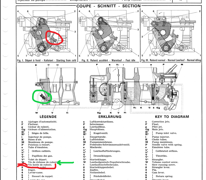

Après quelques recherches dans ma bibliothèque , j'ai retrouvé un plan fiable du carburateur SOLEX 26-35 CSIC issu du catalogue du fabricant Rue Lavoisier à NANTERRE.
Ce carbu est indiqué pour DYANE 6 et, à la lecture de la légende, correspondrait au CIT 110 que j'ai sur le moteur AM2 .
On voit bien sur le plan que ce carbu possède une vis de butée du ralenti (réf 1 souligné en rouge ) et une vis de richesse (réf W souligné en vert).
J'en conclu que la vis de butée peut être réglée à l'aide de la molette usinée en bout de vis. Sinon pourquoi ne pas avoir placé un système de condamnation de la vis comme sur les autres modèles de carburateurs ?
Sur le CIT 125, cette vis est bloquée par un écrou derrière le volet? dans ce cas oui ! Il ne faut pas y toucher...

Merci Laurent @Lolodubalaou ! Tu as rafraîchi ma mémoire : cette grosse vis moletée est la vis d'air !
Si je comprends bien, @lucky40 , tu as un carburateur "dépollué", avec la vis d'air ?
Ce n'est pas exactement celui dont tu as publié le schéma ?
Effectivement, je viens d'apprendre (!) qu'on commence à régler le régime par la vis d'air et la pollution par la vis de richesse...

Mais pas tant que ça finalement : comme je l'ai dit précédemment ,le carburateur sur lequel je me pose des questions,
1° n'est pas le carburateur d'origine monté sur le moteur AK2 qui est un simple corps, mon moteur est un AM2 monté sur les AMI 6 et peut être les DYANE 6, avec un carbu double corps, mais peu importe,
2° n'est pas le 26-35 CSIC CIT 125 sur lequel vos raisonnements sont basés
3° est un SOLEX 26-35 CIT 110 qui correspond au schéma que j'ai envoyé, ça j'en suis à peu près sûr
et voici la vis d'air de ce carburateur :
On voit bien qu'il est possible de la manoeuvrer , sinon pourquoi avoir prévu un moletage ?

Pour moi, @lucky40 , cette vis est la vis de butée du papillon;
Avant 10/75, on n'y touche pas.
Après 10/75, elle sert à à régler le régime moteur :
Pourquoi ce changement ? Je ne sais pas !

Cela confirme bien qu'une modification est intervenue sur la façon de régler le ralenti. J'ai testé avec le tachymètre cet après-midi; j'arrive à stabiliser à 820/850 RPM.
C'est un peu au dessus des précos, mais en dessous je suis au bord du calage...je laisse donc ainsi, je verrai bien ce qu'il en ressort au CT...

le 26/35 CIT 110 correspond au numéro de code Solex 11 985.
Ce carbu a été monté sur Ami 6 (berline & break) sans embrayage centrifuge, de novembre 168 à septembre 1972.
Carbu à 2 vis, la dépollution, n'apparaissant qu'en 1972 avec un circuit de balayage et donc une vis d'air.
Donc ce carbu CIT 110 se règle comme tout carbu à 2 vis :
>> vis de richesse (débit de ralenti) serrée sans forcer puis desserrée de 3 tours (c'est un pas de vis 0,75)
>> et vis d'axe de papillon laissant le papillon au ras du 1er trou de progression, sans le découvrir.
Evidemment, les fondamentaux sont respectés ...
PS : comme le système de départ est un système avec un volet d'air, le papillon 1 corps doit être un peu ouvert (Ouverture Positive) pour permettre une dépression et donc une ouverture dans la buse 1 corps.
PS 2 : pas besoin d'analyseur CO/CO2 pour régler la pollution sur une 2cv ... Suffit de serrer la vis de richesse pour que le contrôleur du CT soit content et si le régime descend trop bas, tu resserres ta vis d'axe de papillon pour l'ouvrir ...
Puis tu remets après le CT, ton réglage antérieur !
