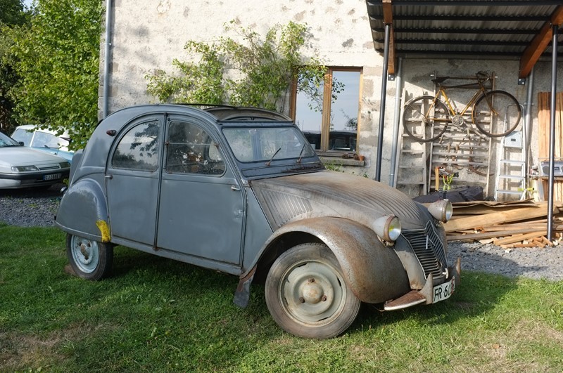

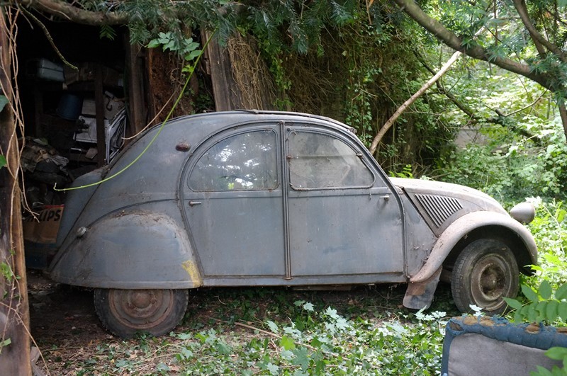

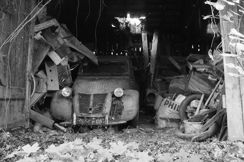

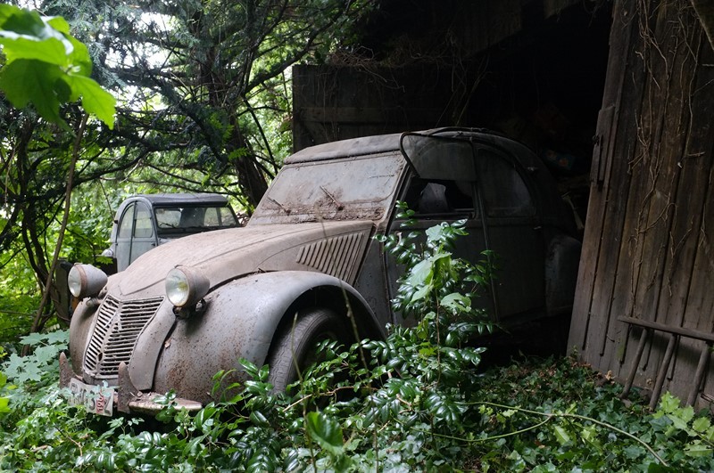

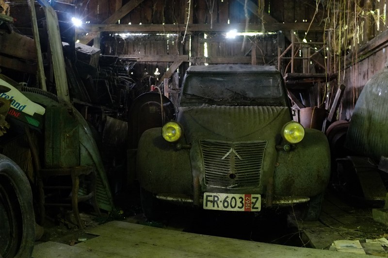

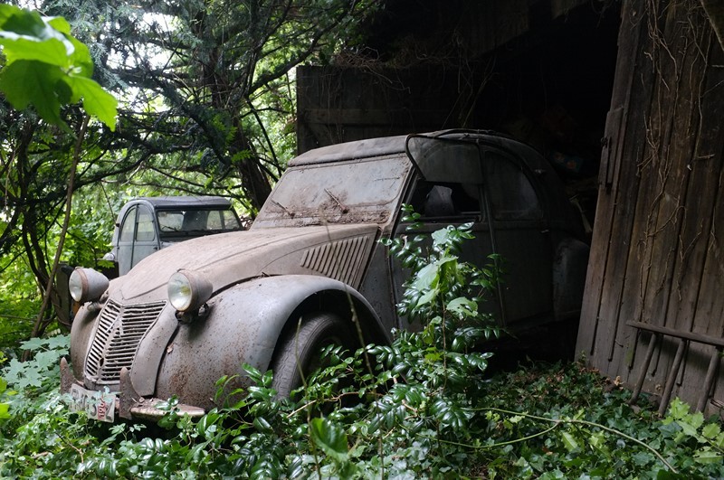

Je vais vous présenter ma 55 que j'ai sortie de son hangar en 2018. Pour faire vite, elle était stockée depuis des décennies avec une A de 54, une AZA Enac de 64 et une D6 luxe de 68. Ces voitures appartenaient au père d'une amie d'enfance. Quand j'étais petit, nous jouions à coté du hangar enseveli dans la végétation au fond du jardin et dans le principe, nous n'avions pas le droit d'aller dedans... Ces voitures me fascinaient, d'autant plus qu'elles étaient très différentes des 2cv que l'on voyait dans la rue à cette époque, dans les années 80-90. C'est grâce à elles que je me suis passionné pour les 2CV et j'ai toujours rêvé de pouvoir en faire la sortie de grange.
En 2018, le hangar menaçant de s'effondrer, je me suis chargé de les sortir et de mettre en vente pour le propriétaire les autres sachant que je voulais garder la 55.

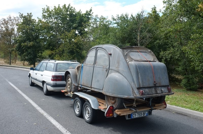

Après chargement derrière notre brave XM, c'est parti pour 700km entre l'Alsace et le Cantal :

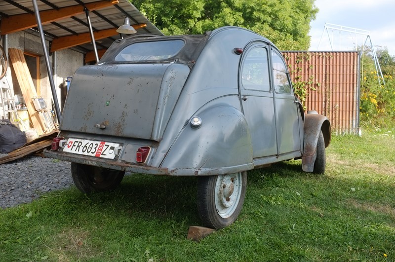

Arrivée à la maison, après un petit nettoyage et passage à l'huile de lin, pour voir :
Donc il s'agit d'une AZ, fabriquée durant l'été 1955 et immatriculée en octobre. Elle n'a plus les ressorts apparents mais n'a pas encore les butées caoutchouc, elle a donc les ressorts anti-galop comme les type A.
Elle est équipée d'une malle accessoire ET (Emile Tonneline) et de petits clignos sous les phares avant pour satisfaire la réglementation suisse où elle a été immatriculée pendant un an (d'où les plaques suisses marquées 1962). Ensuite, elle a été réimmatriculée en Alsace, dans le Haut-Rhin, a servi jusqu'en 1970 puis a été remisée dans la grange jusqu'en 2018 !
Bon, bien sur, il y avait pas mal de boulot, mais je compte la laisser dans son jus et ne remplacer que ce qui est nécessaire. C'est pour moi une façon de garder l'âme de cette voiture qui me fait rêver depuis l'enfance où je le découvrais dans la pénombre du hangar... et de réaliser mon rêve de rouler un jour dedans.

Les photos sortie de grange dans la verdure et le vieux bois sont excellentes.
Messages : 17430
Re: AZ 1955 sortie de grange... qui restera dans son jus !
Je sens que je vais adorer ce post !!
Une belle histoire, une vraie madeleine. J'imagine que ton amie d'enfance doit suivre elle-aussi cette restau, et le jour où vous allez monter dedans tous les 2, ça va être une belle fête !!
Alex 46 a écrit : 15 mai 2025, 06:34 Les photos sortie de grange dans la verdure et le vieux bois sont excellentes.
Je me suis fait la même remarque, me disant que la photo devait être un dada (ou plus !!) de l'homme qui murmure à l'oreille des 2cv ...

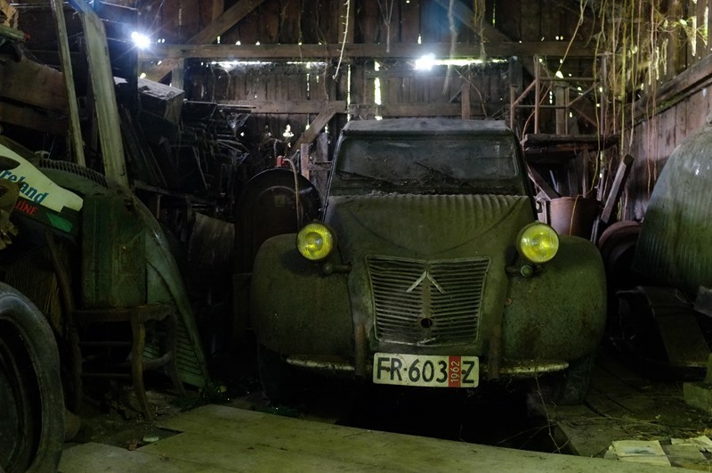

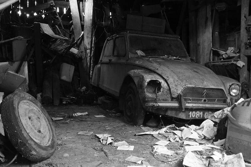

Voici d'autres photos de la sortie de grange :
J'en ai mis aussi sur ma page Instagram :
https://www.instagram.com/velaviacycles/

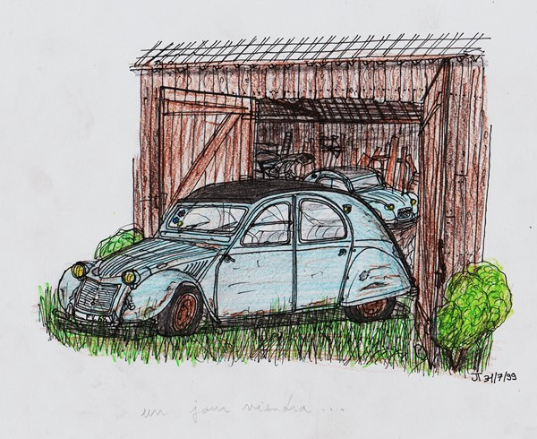

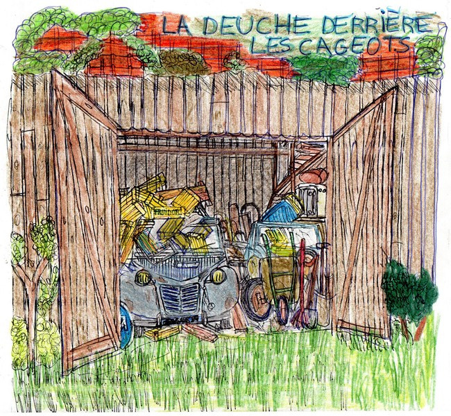

Et deux dessins que j'avais fait quand j'étais ado, vers 1997-99 :
Dessin Joël-2 (Copier).jpg (274.54 Kio) Vu 6180 fois
Un jour viendra...jpeg (Copier).jpeg (135.92 Kio) Vu 6172 fois

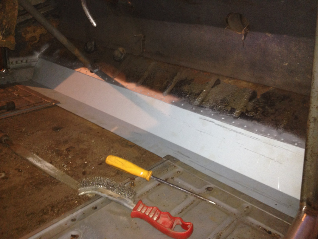

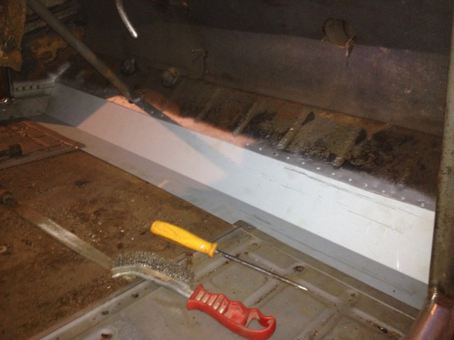

Petit résumé de travaux réalisés depuis l'été dernier. Ca avance pas très vite...
J'utilise une pointeuse ARO en 220v quand c'est possible, sinon, je bouchonne au fil fourré. Avec l'habitude, on arrive a faire du travail correct, je trouve. J'ai aussi une pince à soyer qui me permet de faire de raccords car le bord à bord est quasi impossible au fil fourré...

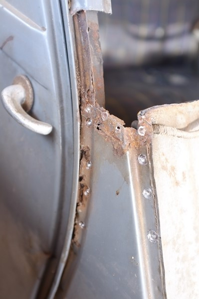

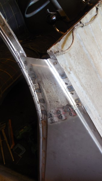

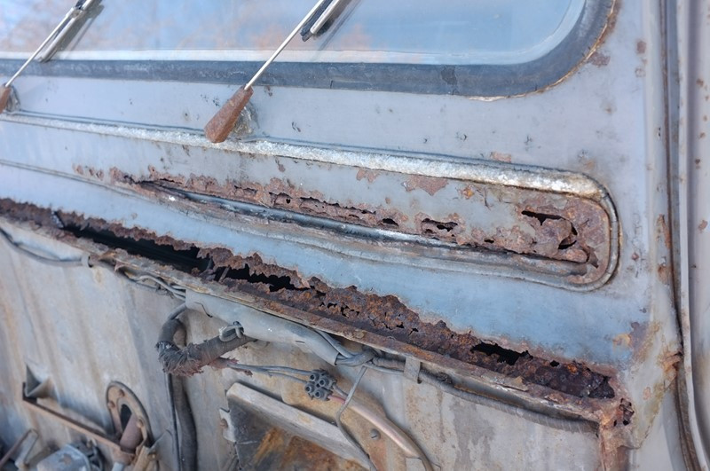

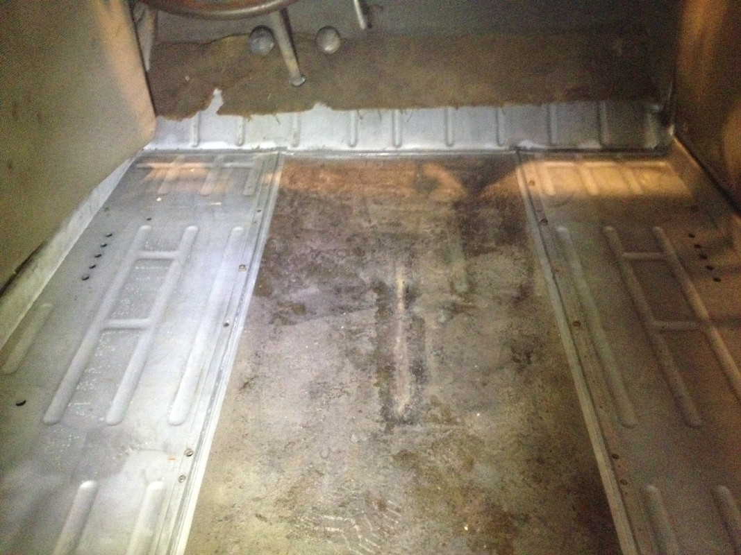

Bas de la baie de pare brise :

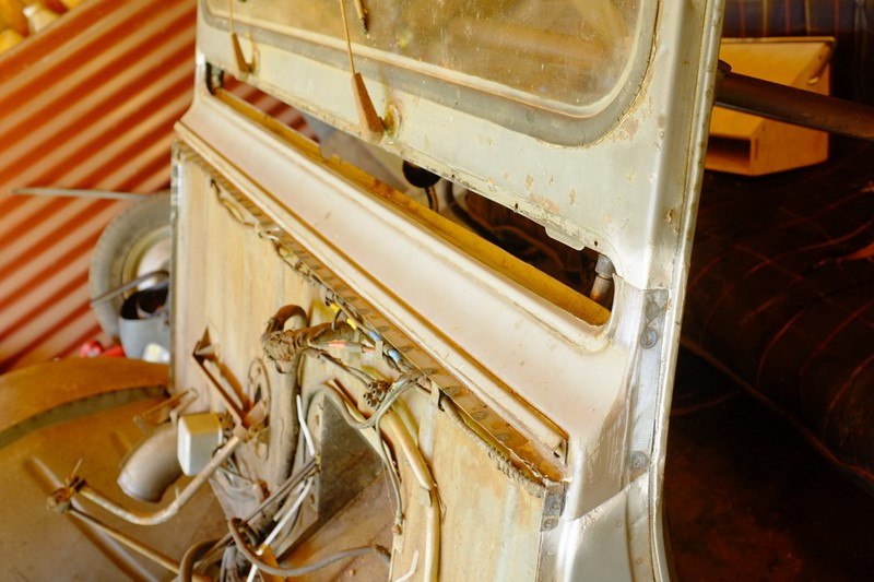

En dentelle car la 2CV est restée stockée 48 ans capot ouvert, la condensation a coulé à cet endroit et voilà le résultat ! C'est plus rouillé à gauche car il y avait un ressort de suspension cassé de ce côté. Heureusement, le tablier n'avait rien. J'ai greffé un morceau de l'ancienne caisse de ma 2CV6 qui n'avait pas du tout de corrosion à cet endroit.

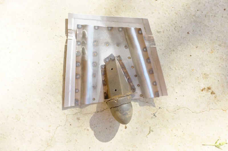

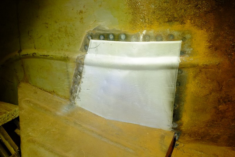

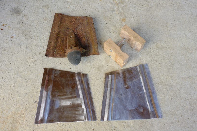

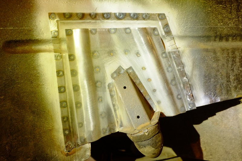

Passages de roue arrière :

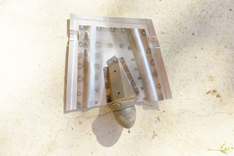

J'ai fabriqué une matrice en bois pour pouvoir emboutir les rainures.

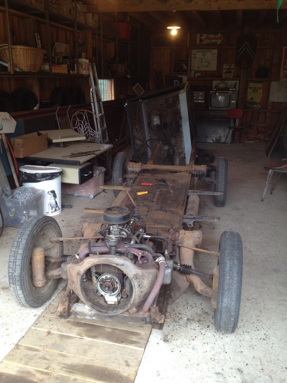

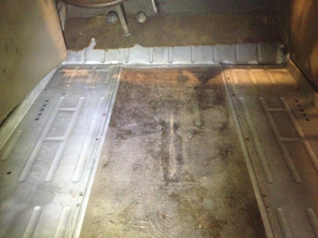

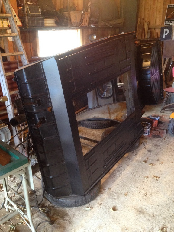

Bon, ça n'avance pas vite mais ça avance quand même !

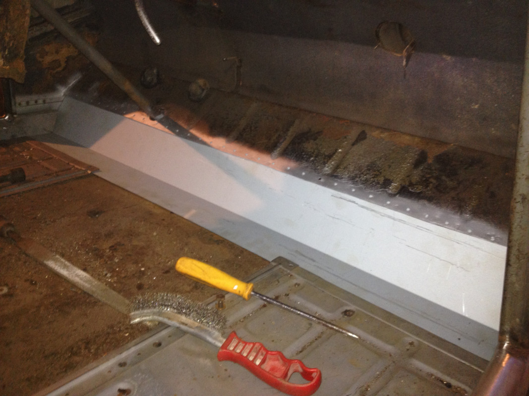

Petit résumé des travaux réalisés l'an passé :

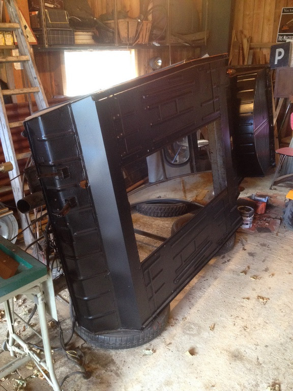

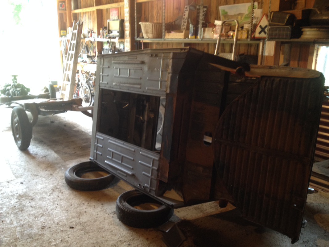

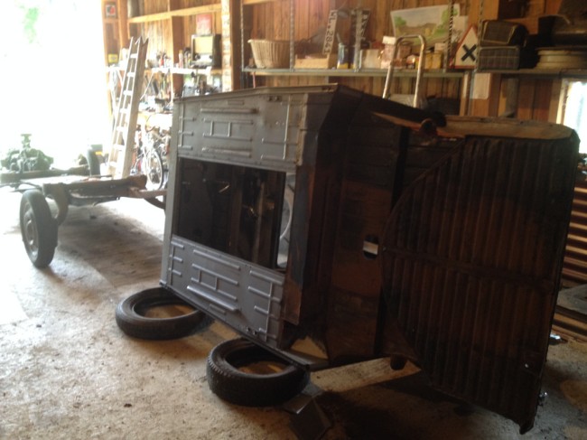

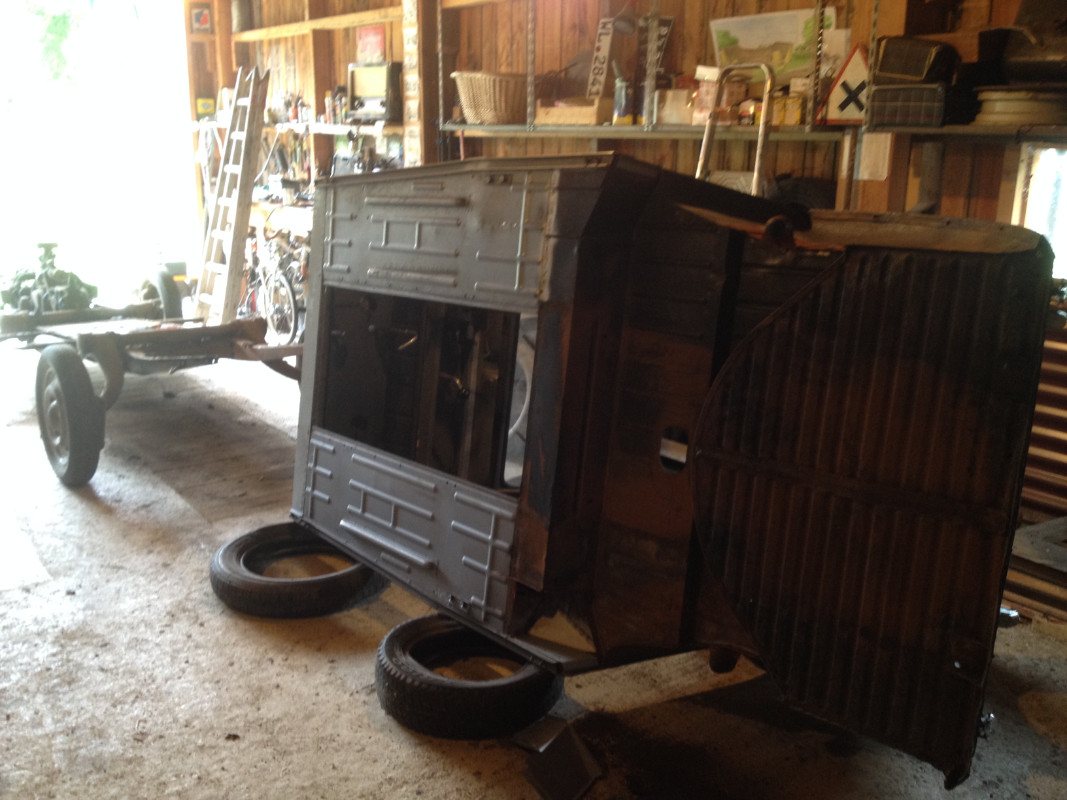

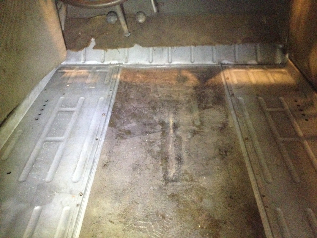

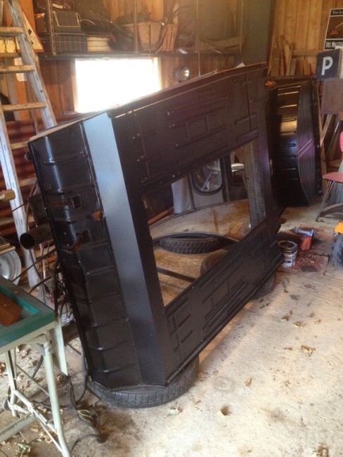

Soudure des planchers, démontage de la caisse, réparations diverses dessous, puis Férose, Rustol CIP et peinture métal noire.

Suite :

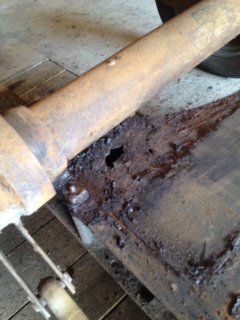

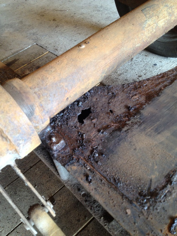

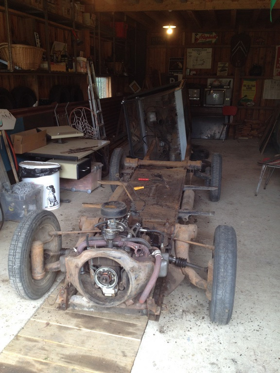

Le châssis :

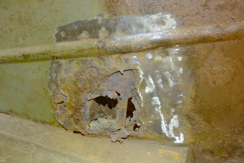

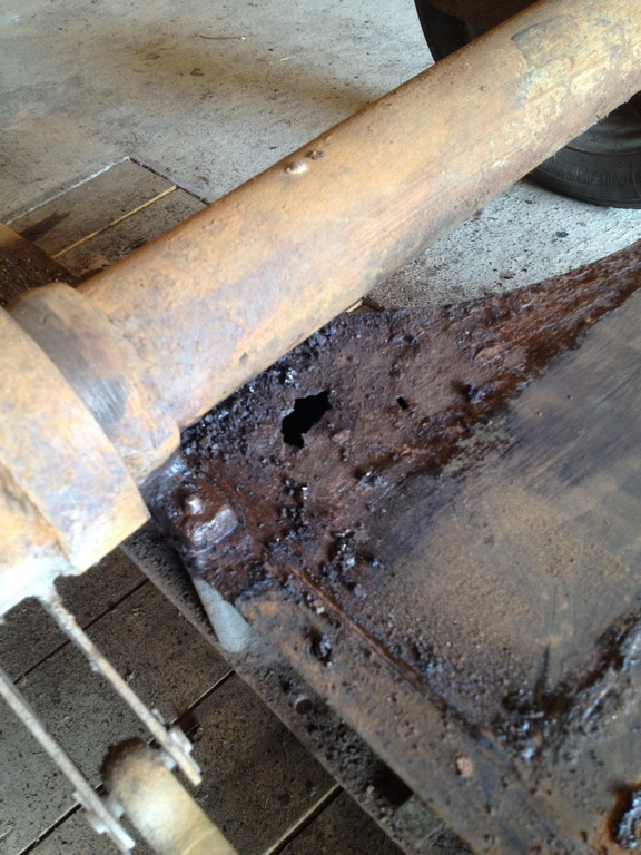

Il y avait quand même pas mal de trucs à reprendre. Un trou à l'arrière dû à une fuite de liquide de frein :
J'ai changé une partie de la tôle supérieure et de la verticale dessous.
j'ai aussi renforcé les brancards avant qui étaient tordus, changé la traverse, et repris plusieurs endroits. Mais l'ensemble restait structurellement bien solide.

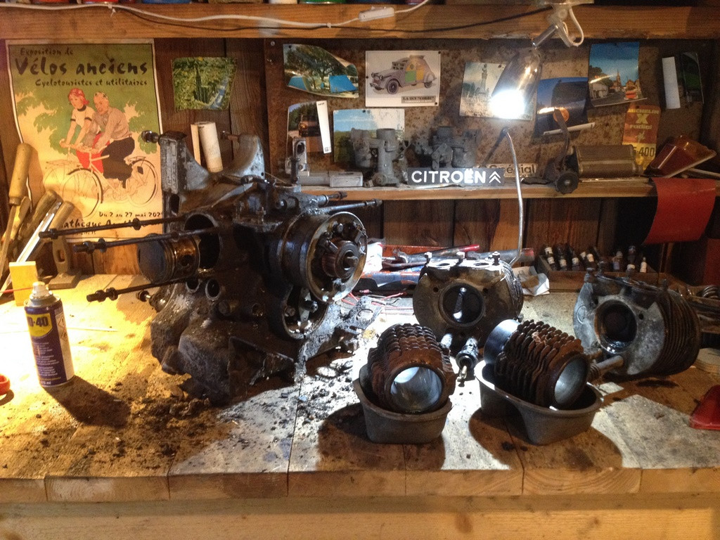

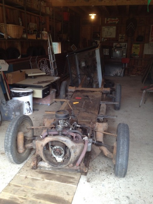

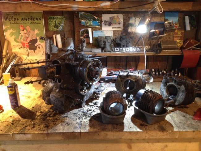

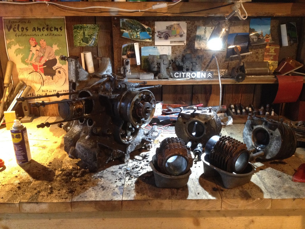

Démontage du moteur :
Verdict : plutôt en bon état sauf le vilo HS, pas mal de jeu dans les bielles...
