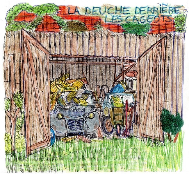

Et deux dessins que j'avais fait quand j'étais ado, vers 1997-99 :
Dessin Joël-2 (Copier).jpg (274.54 Kio) Vu 5472 fois
Un jour viendra...jpeg (Copier).jpeg (135.92 Kio) Vu 5464 fois
C'est un autre style ... :gnark:

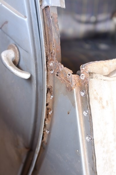

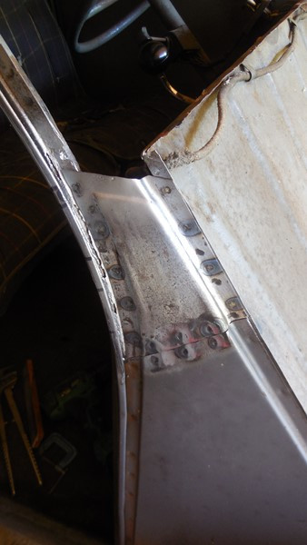

Passages de roue arrière :
J'ai fabriqué une matrice en bois pour pouvoir emboutir les rainures.

Joël15 a écrit : 20 mai 2025, 13:30 Passages de roue arrière :
Ha oui !! Du grand art !!
