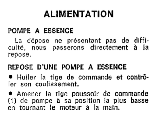

PS : pour la repose de la pompe la RTA ne mentionne pas de joints papier à positionner de chaque coté de la cale thermique...
Pourtant les marchands vendent ces joints....
Je mets , je mets pas ????
Ou pâte à joint direct de chaques cotés de la cale
Qu'en pensez vous??
Messages : 1909
Re: pompe à essence sur ma 2cv
La graisse classique et très peu. Si il y a un joint autant le mettre.
Messages : 2014
Hi,
1 - de la graisse classique, au lithium.
2 - pas de joint en origine ... Pas de pâte. Bref, rien !

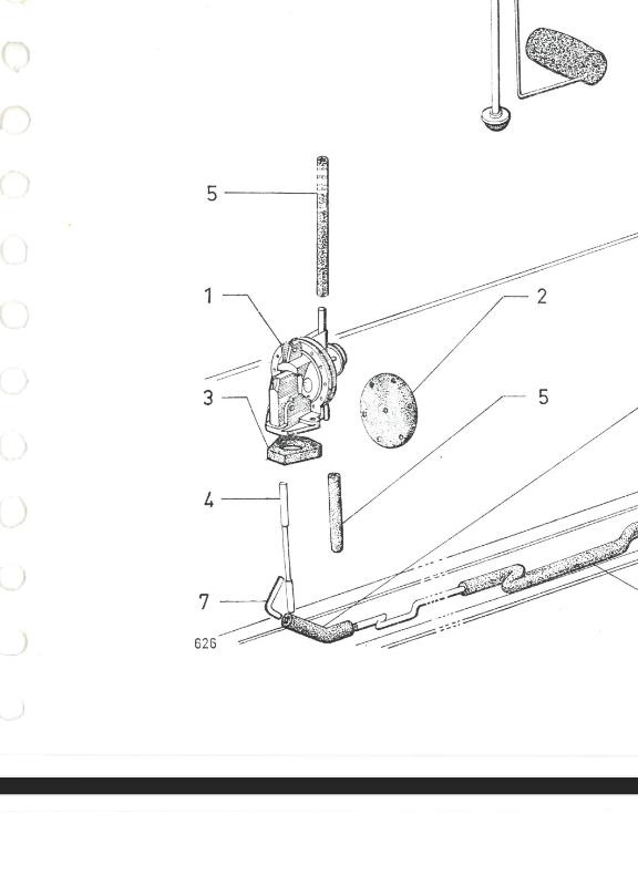

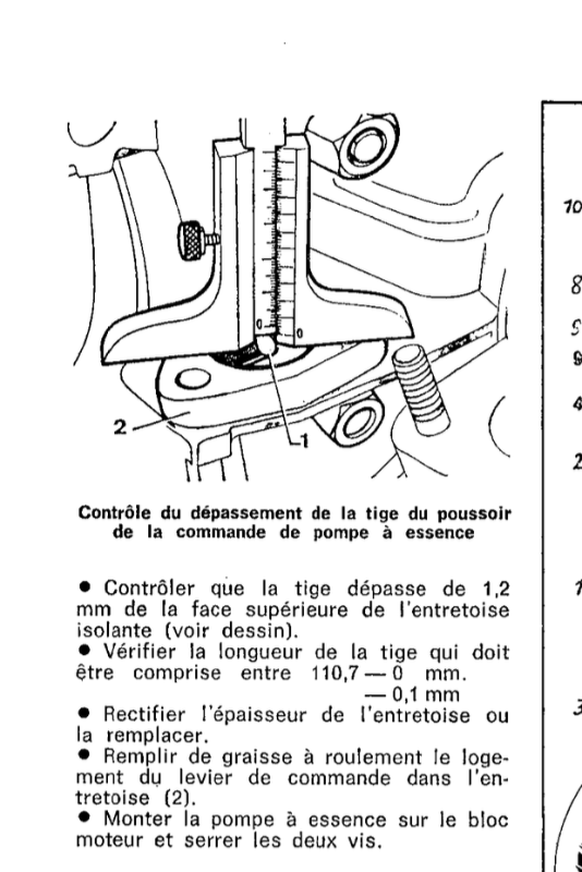

3 - contrairement à Alex 46 (coucou, Alex), je remplis la cavité de la cale, entièrement de graisse. Cette tige de poussée (que tu as huilée à son introduction) n'est pas graissée par un circuit spécifique.
4 - valide bien l'intégrité et la planéité de la cale.
5 - tu vérifies aussi le débord de la tige par rapport au plan de joint supérieur de la cale
Capture d’écran 2025-06-01 à 08.55.52.png (91.82 Kio) Vu 2649 fois

Super ! Merci Laurent , vu la RTA , je vais y allez sans rien , juste la graisse et une cale en bakélite comme d'origine neuve. Je vais en profiter pour changer mes durites et mettre un filtre que je n'avais pas.

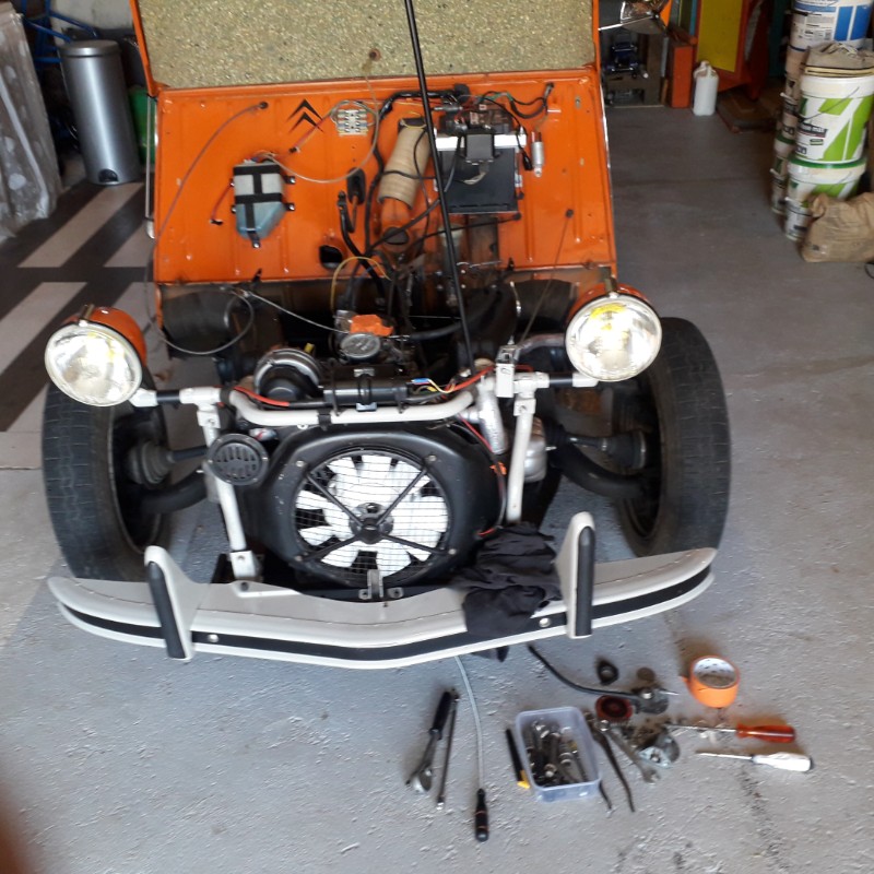

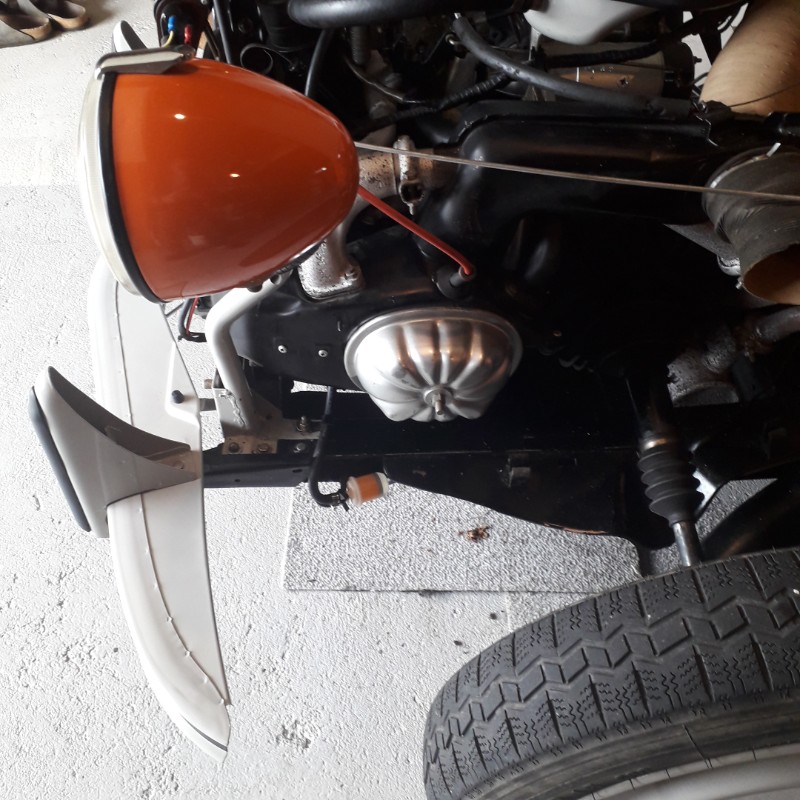

Pompe remontée avec durites neuves et filtre
Suivi conseil de laurent et de la RTA : tige et mécanisme bien graissé , aucun joint , juste la cale neuve.
Elle à démarrée tip top .
Tite photo d'ou j'ai placé le filtre , si ca peut aider.....
Les ailes étant démontées , j'en ai profité pour faire mes exentriques....
Tite photo d'une 2cv sans ailes (pas un avion hein....) .....sympa je trouve :mdr:
