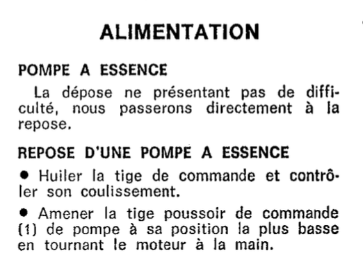

PS : pour la repose de la pompe la RTA ne mentionne pas de joints papier à positionner de chaque coté de la cale thermique...
Pourtant les marchands vendent ces joints....
Je mets , je mets pas ????
Ou pâte à joint direct de chaques cotés de la cale
Qu'en pensez vous??

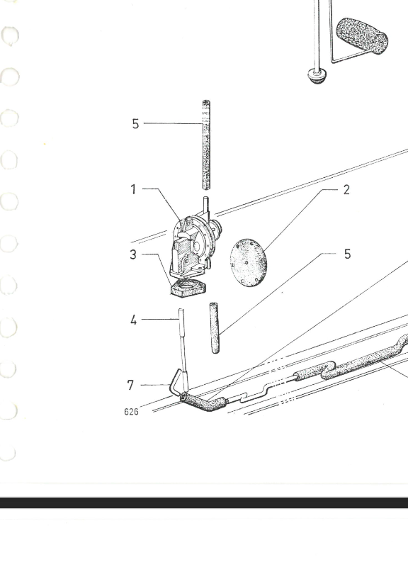

1 - de la graisse classique, au lithium.
2 - pas de joint en origine ... Pas de pâte. Bref, rien !
3 - contrairement à Alex 46 (coucou, Alex), je remplis la cavité de la cale, entièrement de graisse. Cette tige de poussée (que tu as huilée à son introduction) n'est pas graissée par un circuit spécifique.
4 - valide bien l'intégrité et la planéité de la cale.
5 - tu vérifies aussi le débord de la tige par rapport au plan de joint supérieur de la cale
Capture d’écran 2025-06-01 à 08.55.52.png (91.82 Kio) Vu 3169 fois

Super ! Merci Laurent , vu la RTA , je vais y allez sans rien , juste la graisse et une cale en bakélite comme d'origine neuve. Je vais en profiter pour changer mes durites et mettre un filtre que je n'avais pas.
Encore merci !
