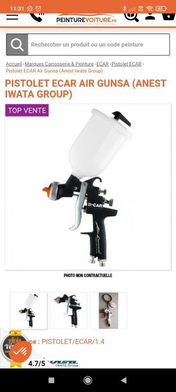

Vous pouvez très bien débuter avec un pistolet LIDL, il fonctionne très bien puis investir un peu plus tard dans ce genre de produit :
Pour les pistolets à apprêt il faut compter une certaine d'euros. Leurs buse est de 1.8 à 2 .

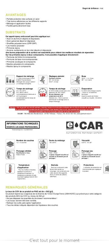

En général le fabricant doit vous fournir la fiche technique du produit ex avec cet apprêt qui donne même la buse à utiliser en plus de la pression.

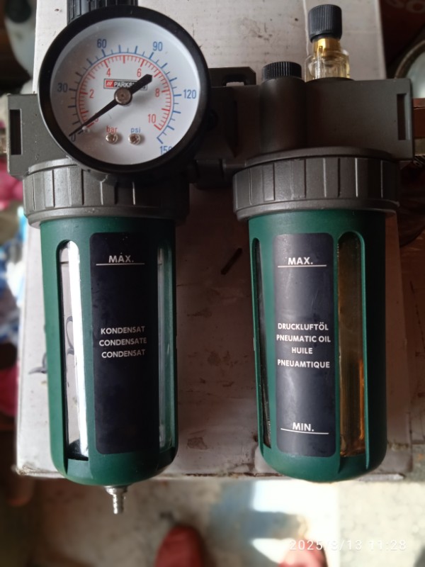

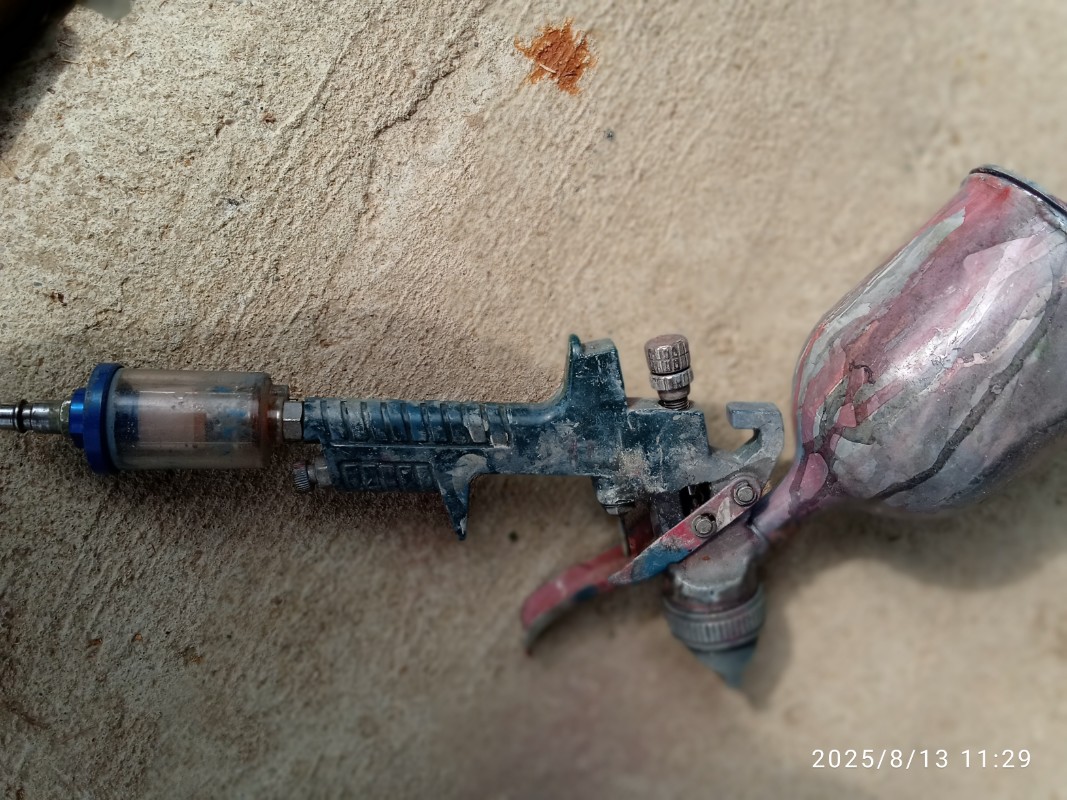

Point important : le filtre à eau.
Il est obligatoire d'utiliser un filtre à eau pour ne projet l'eau de la condensation de l'air sur la surface à peindre.
Le filtre à eau se branche le plus souvent sur le pistolet
Dans ce cas le filtre fait baisser la pression d'utilisation du pistolet de quasiment 1 bars; car l'idéal étant d'avoir son manomètre en amont du côté de la sortie filtre à air. Entre le filtre et le pistolet en fait.
Il y a une autre possibilité : Utiliser le filtre à eau de votre compresseur seul bémol, il faut vider entièrement le lubrificateur de son huile pour ne pas altérer la peinture. Manomètre placé en amont sortie filtre, la pression est réelle à l'arrivée dans le pistolet.

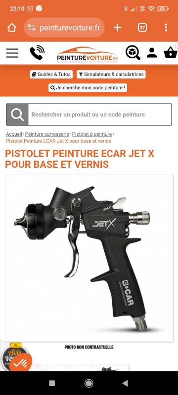

Pistolet à apprêt.
https://www.color-box.eu/art-buse-1-8-p ... t-1860.htm
On pourra parler en septembre des mélanges, peinture, durcisseur et diluant et des rapports de mélange.

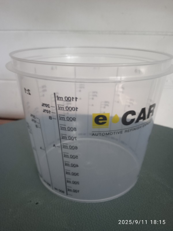

Un gobelet gradué standard peu faire l'affaire, mais il est recommandé un gobelet de mélange.
Pour effectuer le mélange il faut suivre le rapport donné par le fabricant ex: 2:1 ; 3:1 ; 4:1 ; 5:1 ect...
+ Un % qui commence à 5% et plus en fonction de la préconisation fabricant.
Signification du rapport :
- le premier chiffre indique les portions de peinture
- le deuxième chiffre ( 1 ) la portion de durcisseur.
Exemple pour un rapport de mélange 3:1
Donc au final pour la quantité on aura : 3+1 =4 soit 3 parts de peinture pour 1 part de durcisseur.
Si on veut obtenir 600ml soit 0,6 litres de peinture prête à l'emploi au pistolet.
Voici le calcul: 600÷4 = 150
Donc pour un rapport de 3:1 : (150 ×3)+( 150×1) = 600
Part de peinture : 450 ml
Part de durcisseur : 150 ml
450 +250 = 600 ml
+ un % de diluant donné.

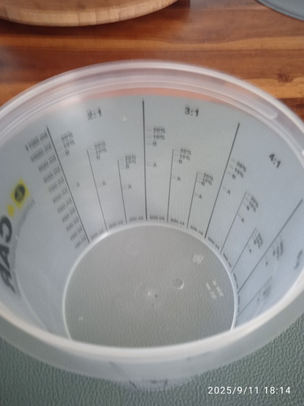

Pour éviter ce genre de calcul on peut utiliser le gobelet de mélange.Celui-ci est pour une quantité 1/2 litre + ou moins 100ml mais il en existe des plus gros 1.5 Litre .

tu dis utiliser de l'apprêt epoxy, peux tu nous conseiller une marque et référence en particulier ?
ça servira à beaucoup.
- Alex 46
- Messages : 1362
- Ma deuche : 2cv6
Re: Carrosserie 2CV : quel produit pour quelle utilisation ?
@Le_solognot_41 SalutLe_solognot_41 a écrit : ↑26 nov. 2025, 21:52 Merci de toutes ces explications alex,![]()
Alors j'ai utilisé de l'époxy de chez "peinturevoiture", un fabricant de mon secteur, mais "Monopol" est très bien ainsi que d'autres fabricants...
