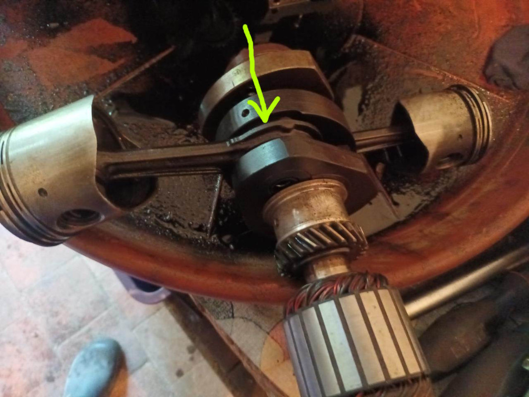

Bonjour à tous
après démontage , verdict : bielle droite bloquée !!! au niveau de la flêche
Il y avait suffisamment d'huile dans le moteur mais peut on penser qu'il y a eu un défaut de graissage ? orifice de graissage aurait été bouché par une poussière ?
je n'ai jamais démonté un vilebrequin et ne suis pas équipé pour voir si il a été déformé.
Auriez vous des pistes ? tutos ?
Merci pour votre aide - je suis dans le total inconnu pour cette partie du moteur
- Messages : 7041
Re: moteur bloqué de 2cv azam 1967 - perte de puissance
Bonjour, les bielles sont solidaire du vilebrequin et indemontable, il faut acheter un autre vilebrequin

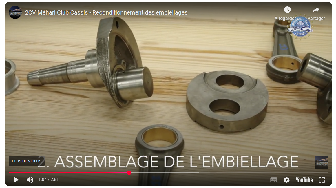

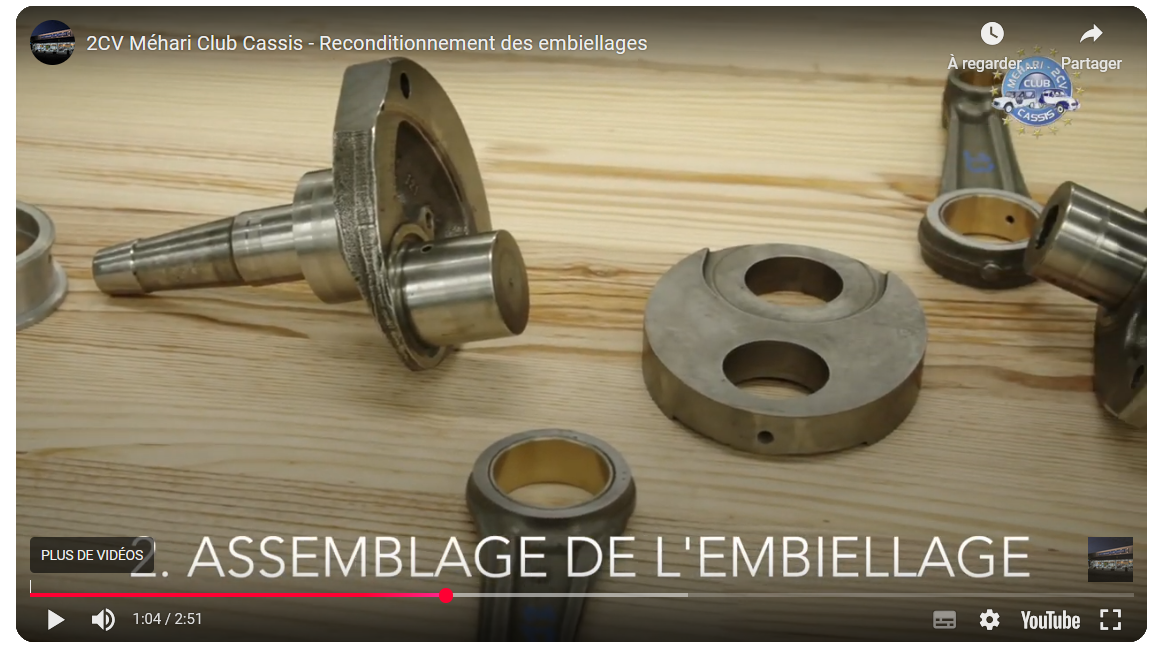

Merci pour cette information
mais alors, si ce n'est pas désolidarisable, comment procèdent les vendeurs qui proposent des vilebrequins révisés ? - comment changent ils les coussinets des bielles ? ils ont des presses ? des appareils de métronomie ?
![Image]()
- renato13
- Messages : 11509
- Ma deuche : azlp grise 1960
- Localisation : istres
Je suis du même avis que Charlystone,
les vilo révisé, ( bricolé) , son démonter part certain fournisseurs,qui on le matereil pour les démonter.
Mais apres quoi !! ,un vilo qui a pris des coup de bielle sur les tourillion , ou bloqué du a un mauvais graissage.
Il faut rectifier les tourillion du vilo ,changer les coussinets ,tout çà sans aucune cote réparation du constructeur.
il le font au pif, il monte des coussinet plus épait dune autre voiture, bref ,certain vilo révisé on des jeux or côte ,avant de les monter.
Bref, pour une 2cv qui roule pas beaucoup dans l'année ,le vilo révisé peut duré un peut plus ,mais une 2cv qui fait 15 milles
part an , ben le vilo révisé et plus fragile , je généralise pas ,certain vilo peuvent tenir ,mais faut pas oublier ,les vilo révisé c'est
plus pour prendre du fric ,que la fiabilité ,Mais bon c'est mon avis perso ,

Non, ils ne montent pas des coussinets "d'une autre voiture", aucune autre voiture n'a de coussinets de ce genre! Il y a des cotes, et des jeux précisés par Citroën dans les manuels d'atelier. Si un vilebrequin révisé n'est pas "dans les clous", retour à l'envoyeur!

Faut ,cytroen dise leur vilo et indémontable ,donc pas réparable.(donc il peuvent pas donner des côtes réparation sur un truc qui se
démonte pas ). ou alors c'est nouveau ca vien de sortir.
bien sur les atelier spécialiste von les démonter,et les remonter ,mais avec leur côte a eux ,il adapte selon l'état du vilo.
mais le constructeur préconise rien du tout .
- Messages : 7041
Bonjour, est-ce que, MCC,a l'outillage Citroën pour fabriquer des vilebrequins, ou le sous traitant qui fabriquer les moteurs de 2cv, ont peut refrabriquer toutes les pièces 2CV sauf les vilebrequins, c'est bizarre

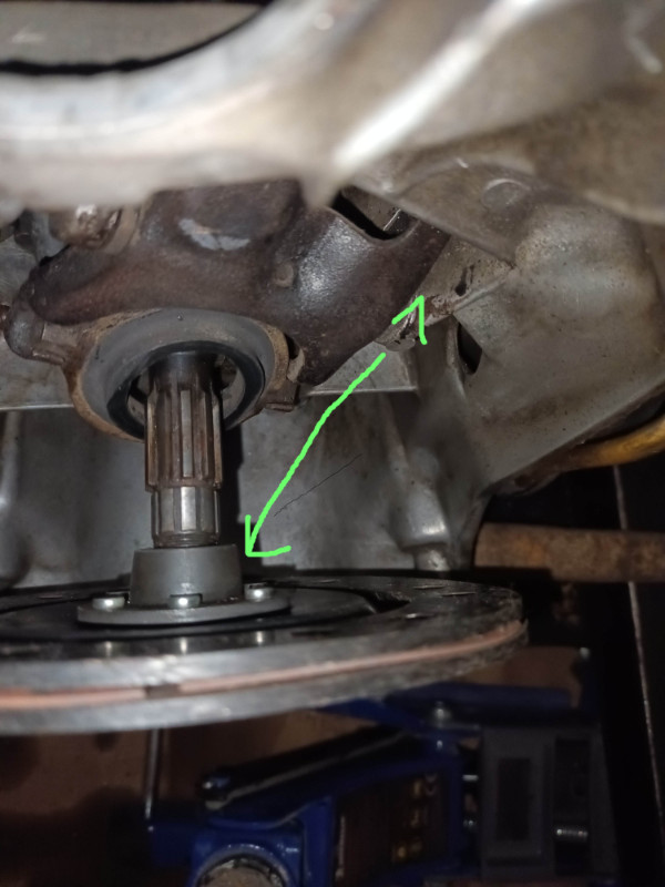

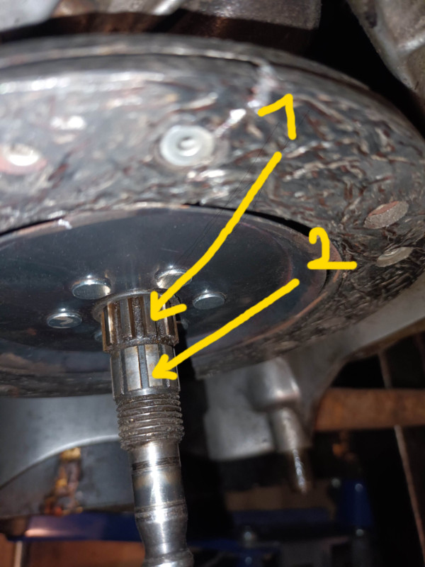

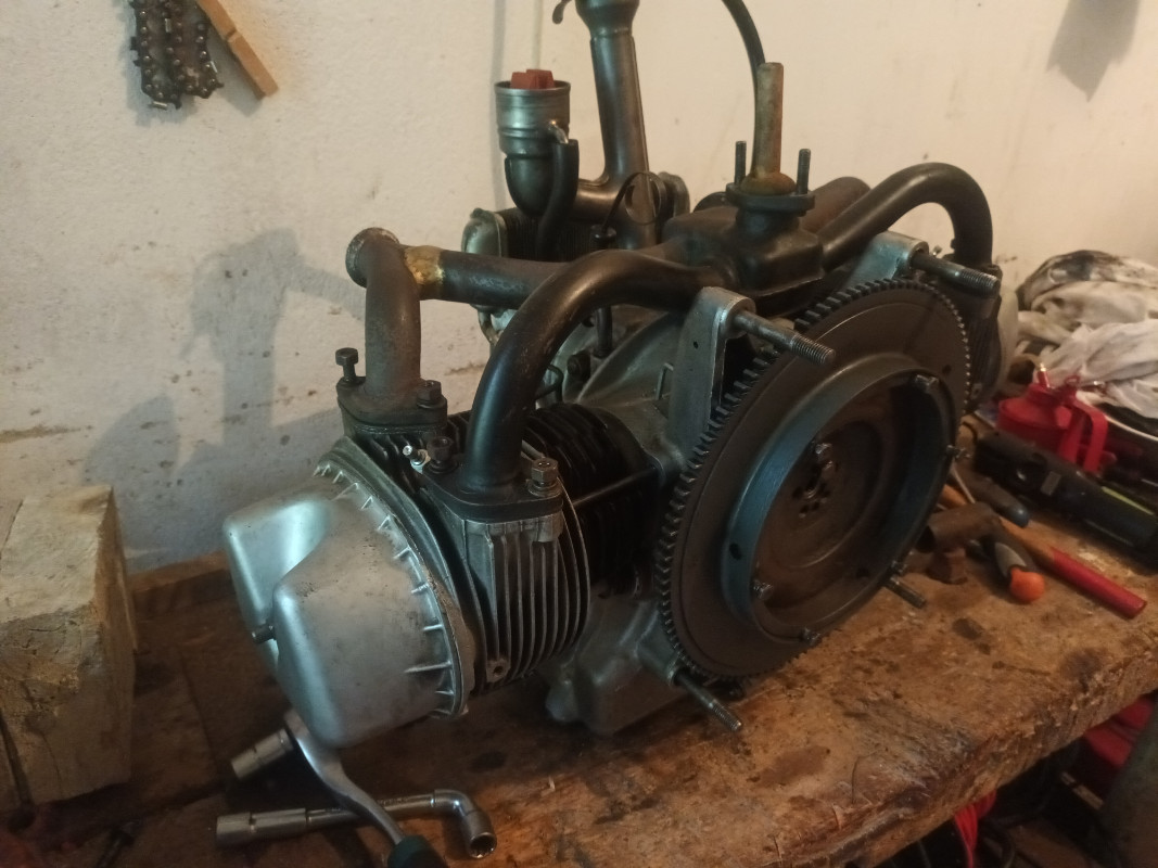

Bonjour à tous
Après ouverture complète du moteur, ( serrage d'un bielle) j'ai changé le vilebrequin en suivant bien toutes les étapes - puis réglage des soupapes - vis platinées.
Le moteur, volant moteur tournent bien à vide en faisant tourner le ventilo avec une clé de 14 - jusque là pas de problème
sauf qu'un fois remis dans la 2cv accouplé avec sa boite de vitesse = plus rien ne tourne !!! ventilo et volant moteur reste bloqués.
Avez vous une idée de ce qui se passe ?
De plus je sens que la pédale d'embrayage est devenue toute molle - de visu le palier de butée ne semble même plus aller toucher le groupe de pression - je n'ai pourtant pas changé les réglages ni les pièces ( même plaque de friction) entre le démontage et le remontage.
j'avoue ne pas comprendre ce qui se passe, alors ELPE !!! j'ai un peu beaucoup besoin de vos avis éclairés.
merci à vous
Patrick
merci à vous
Patrick
Je dis ça au pif au vu des symptômes et en partant du principe que ton remontage est bon, mais une vitesse ne serait-elle pas restée enclenchée, empechant le moteur de tourner à l'arrêt ?
Et simultanément, ton cable d'embrayage n'aurait-il pas cédé , rendant l'action inefficace ?
Ca je n'ose croire que le serrage ait pu bousiller la boite ou l'embrayage.
vérifie le point mort à la main directement sur la commande moteur pour exclure cela.
Sinon, tu as du merdouiller en remontant le volant moteur et l'embrayage, mais en toute logique, si ton volant tournait bien à vide, il semble bloqué par le disque d'embrayage qui lui même bloque par une vitesse où un mauvais remontage
bonjour
je pense ,que si ton moteur tourne bien a la main avant le montage ok .
Donc le soucis se trouve , surement ,entre la boite et le volant .
sur le moteur il y a 4 entretoise ,entre le moteur et la cloche d'embrayage,il les faut imperativement .

bonjour , je pense que tu a mal monté ton disque ,d'apres ta photo?.
Si désacouplé tout tourne , c'est quil y a rien de grave,c'est simplement un mauvais montage.
je trouve bizare que si ton disque était déja sur le moteur ,force sur les cannelures de l'arbre? ,
1 essaie avant de le re monter de le faire rentrer sur larbre avec un tout petit peut de graisse ,et de vérifier
le nombre de cannelures sur le disque ,qui doit corespondre a l'arbre de sortie de boite.( mais bon sil était déja sur la voiture ,aucune raison
quil se monte plus?.)
2 je trouve bizare que si ton disque mal centrer tu a reussie a accoupler le moteur.
3 essaie de ,re monter ton disque et ton mecanisme bien centrer ,sur le volant,puis çà devrait rentrer sans forcer,
avec les 4 entretoises ,le disque bien centrer rien doit forcer.

Tu me dis que j'ai mal monté le disque sur la photo mais le disque de friction se monte bien dans se sens là ? ( montage sans la partie recouvrant le volant moteur c'est juste pour essai)
la partie plate vers le volant moteur et la partie avec les cannelures ( fleche 1 ) vers la BV ? je me trompe ?

Oui ,il et dans le bon sens, mais il se place entre le mecanisme et le volant moteur,
une photo du volant moteur et du mécanisme ,tout bien centrer. pour y voir plus clair ?

peut tu mettre une photo de ton mecanisme ,et volant moteur,
comme ta photo plus haut montre une butée graphite ,cette butée et spéciphique,elle ne peut se monter que sur un mecanisme
3 goigts avec glace de friction ,graphité.
si tu a un mecanisme diaphrame,il te faut une butée a bille,c'est peut etre pour çà que ta pédale et molle
autre chose aussi,tu a changer ton vilo ,a tu vérifier le roulement pilote, sil et pas grippé ,cassé,ou bouché,qui pourait
faire un point dur sur la rotation .

Merci beaucoup c'est très clair concernant le fonctionnement de l'embrayage - merci Renato d'avoir consacré tout ce temps à expliquer.
Pour le moment il faut que je rachete un disque de friction 10 cannelures car le mein est fendu ( sans doute à cause du serrage excessif au premier remontage du moteur) et un centreur.
voici une photo de mon moteur après remontage du nouveau vilebrequin et volant moteur/embrayage qui fonctionne bien depuis 3 ans ( date de la restauration) et par la même occasion photos de " Bidoche " MA 2 CV AZAM DE 67.
