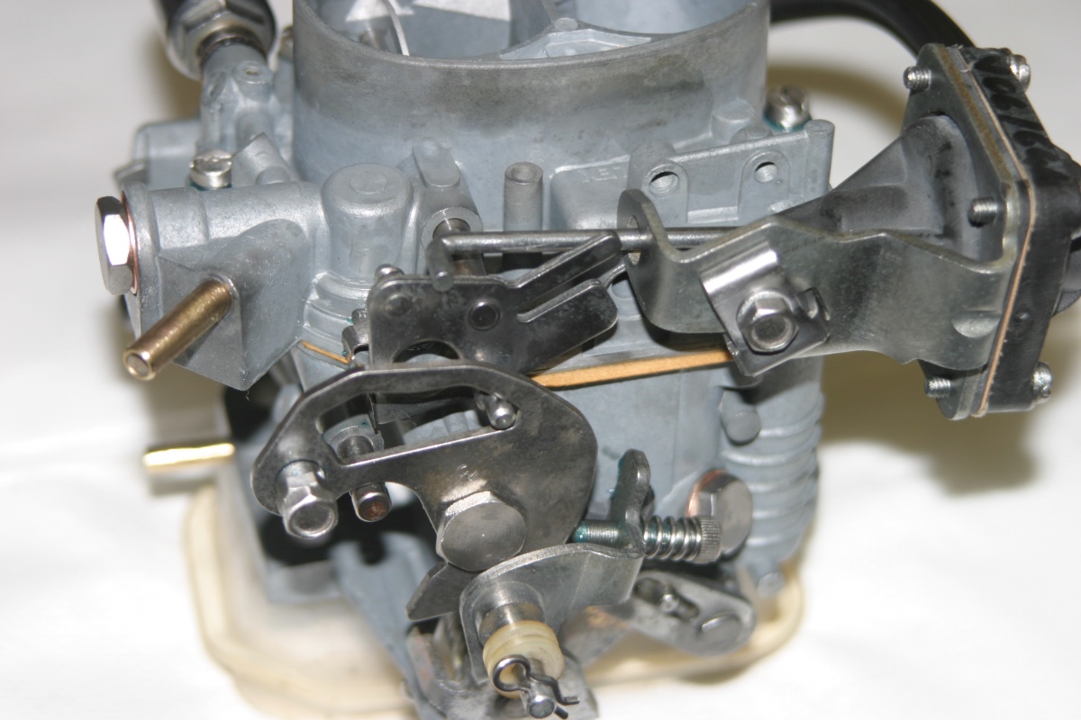

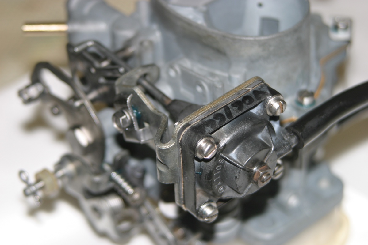

Hi,

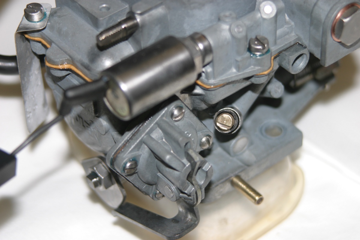

pour les curieux qui veulent tout savoir sur le carburateur Solex 26/35, vous allez avoir 18 pages dans le prochain 2cvXpert, qui va sortir fin septembre. Ce n'est que la 1ère partie ...
J'espère tout boucler dans la seconde partie, sur le numéro suivant. Puis suivra dans le numéro d'après, tous les trucs pratiques et CAT que je connais, lors de la restauration d'un 26/35.
Et enfin, (c'est une vraie saga ...), un numéro spécial sur le 26/35 qui a équipé les Visa et notamment le dernier 26/35 sortie : le CIT 244 !
Petit quizz : en quelle année, a été monté le premier 26/35 et sur quel véhicule ?

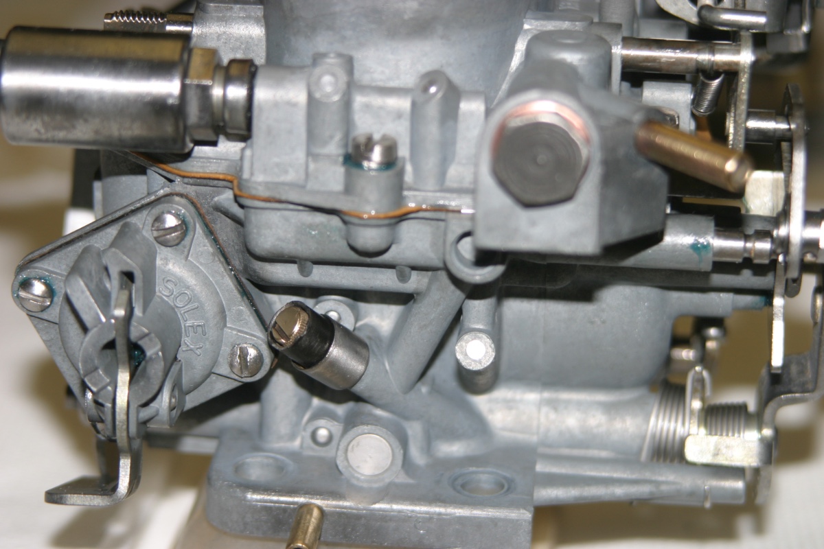

Salut Lolo
Quel est le rôle de ce petit cylindre sur la photo n°4 ?
C'est sur les LN ce carbu ?

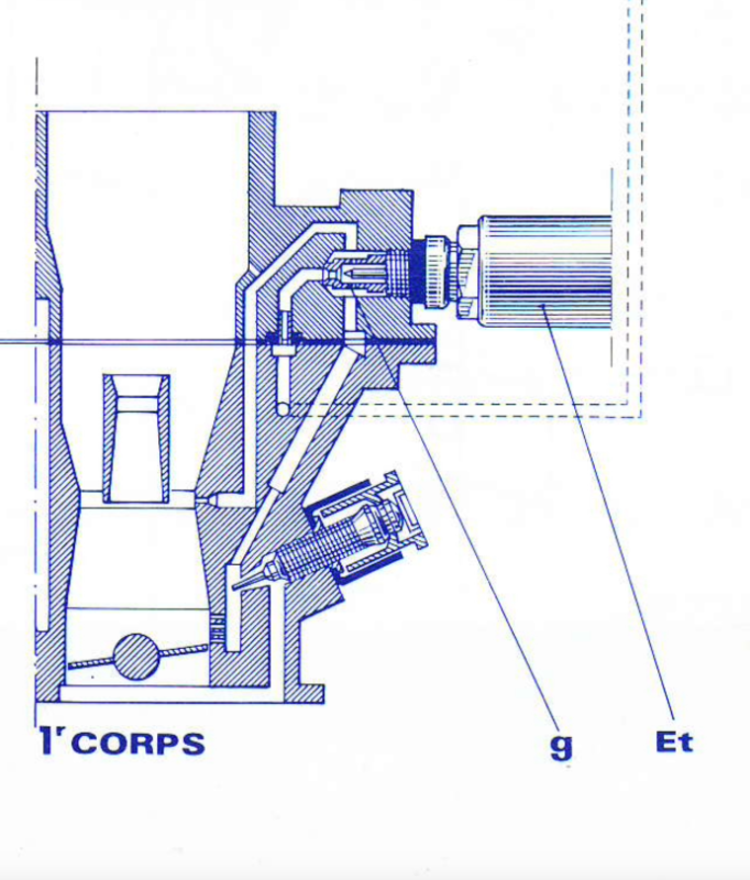

Hi Alex,

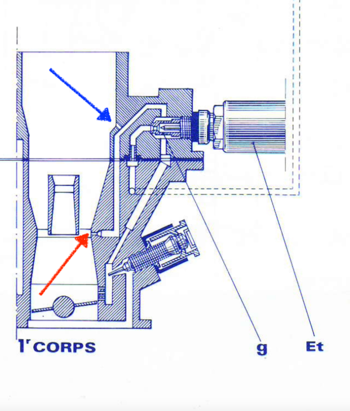

le petit cylindre est un étouffoir électro-magnétique.
Une aiguille commandée, vient fermer l'arrivée d'essence au niveau du gicleur de ralenti, à la coupure du contact.
Cela fait partie de l'arsenal des moyens mis en oeuvre pour la dépollution des carburateurs.

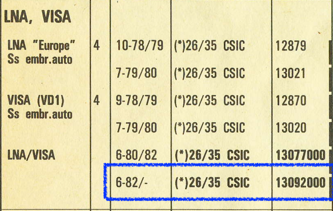

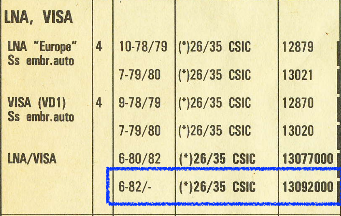

Oui, le CIT 244 (code Solex 130 92 000) a été monté sur Visa et LNA :
PS : la dépollution des carburateurs, cela va être un grand moment ...
PS 2 : ce CIT 244 entre autre, a la particularité (unique chez les 26/35) d'avoir deux circuits de progression (un sur chaque buse) !

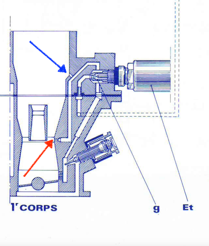

Et just for fun, ce schéma est magnifique !!!!
Car tu y retrouves la prise d'air pour le circuit de ralenti (flèche bleue) et comme nous sommes sur un carburateur monojet, le trou de non-renversement ! (flèche rouge) !
PS : et si vous vous demandez à quoi sert le trou de non-renversement, Les Saintes Ecritures !!!! Il y en a pour 5 pages !

Un autre quizz ...
Toujours sur cette photo !
Visa 1 - Remontage - 104.JPG (70.71 Kio) Vu 5018 fois
Quelles sont les trois choses, les trois éléments inhabituels sur un Solex 26/35, notamment monté sur 2cv6 ?
PS : on peut même en rajouter un quatrième !
Tu viens de le dire : un étouffoir électro-magnétique :gnark:

Re: Tout savoir sur le 26/35, partie 1
Réponse 2 : absence de gicleur de ralenti, à sa place habituelle !
Le gicleur est dans l’étouffoir !
