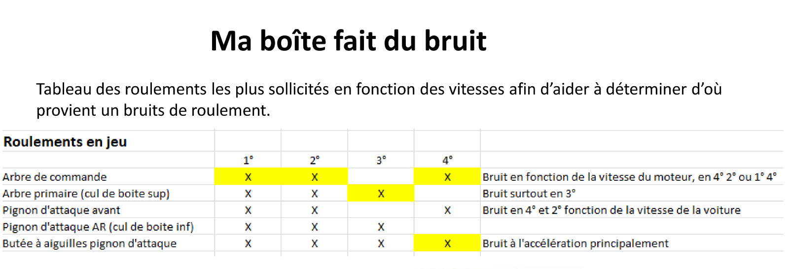

Du bruit en seconde, tous les roulements sont concernés ...
Mais en premier lieu, je vérifierai le roulement de l'arbre de commande.

Merci pour ce très intéressant tableau sur les bruits de roulement de BV.
Je suppose qu'un roulement qui fait du bruit est un roulement qui a du jeu. Quand je sortirai la BV j'essaierai de voir où il y a du jeu (si c'est perceptible).
