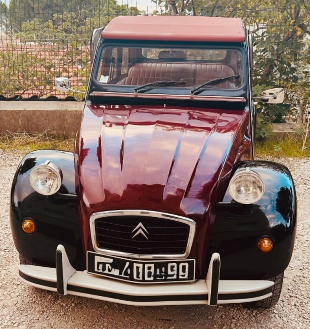

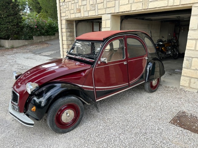

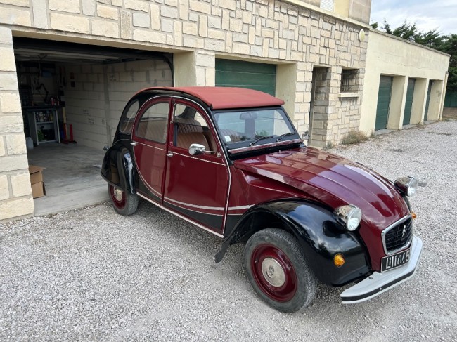

Voici la mienne. Le coffre est rouge et le fond de coffre est rouge puisque la caisse est rouge (1983)

oui elle est belle et ça brille je sais pas si j'arriverais à ce résultat la mienne est 89. bon par contre toujours en interrogation les gouttières ou jet d'eau sont de quels couleurs. par contre pour moi le fond de coffre restera en noir ainsi que le coffre car je l'habillerais de feutrine.
