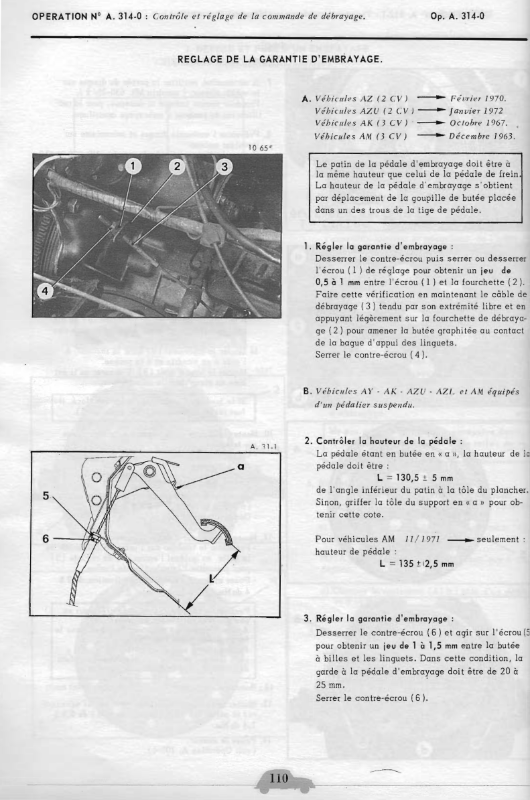

Reprends le réglage de la garde d'embrayage, c'est rapide et ensuite

J'ai retrouvé cette conversation sur le réglage de la garde d'embrayage. Je comprends mieux à présent ce que j'ai à faire, en effet ça a l'air rapide. Je vous tiens au courant.
viewtopic.php?t=5420

Bon, j'ai testé les réglages sur la garde. J'ai serré le câble (la tige fileté recule en descendant vers le bas, vers le moteur). ça a réduit les tremblements. j'ai serré encore plus mais là j'ai eu l'impression que l'embrayage ne se détendait pas. J'ai roulé en monté, le régime augmente mais je pers de la puissance. J'ai donc desserré. La puissance est revenu. ça broute encore mais moins qu'avant. J'hésite a tenté de resserrer encore légèrement ou à tenter carrément de tout desserrer pour voir ce qu'il se passe.

Bon, j'ai essayé de serrer, ça ne change pas. J'ai en suite desserré la garde et ça ne change pas non plus.
En serrant, en monté il n'y a plus de puissance comme si on restait appuyé sur l'embrayage. En desserrant ça à l'air mieux, elle fait de nouveau ce bruit significatif de roulement en rétrogradant entre la 4 et la 3 mais la première et la marche arrière continuent de faire vibrer énormément la voiture dès qu'elle se met en mouvement.
D'instinct je desserrais encore mais ça me semble aller au contraire du montage tel qu'il était d'origine.

La garde de l'embrayage est un réglage qui correspond à la distance entre la butée au repos et la glace d'appui ou le mécanisme d'embrayage.
Pas de garde : la butée est en contact permanent avec le mécanisme (à terme, destruction de la butée et/ou de la surface de contact)
Trop faible : le débrayage a lieu dès l'appui sur la pédale, avec le risque, de maintenir la butée en contact avec le mécanisme ou pire, de maintenir l'embrayage en partie "pressé" (patinage) ; sur les rapports les plus élevés, le moteur accélère mais toute la puissance n'est pas transmise.
Trop grande, le débrayage ne se produit que lorsque la pédale est "au plancher", avec le risque que le débrayage ne soit pas complet.
Mais généralement, ça ne produit pas de vibrations.
Les vibrations peuvent se produire avec un disque gras (fuite joint spi vilebrequin), détérioré (surfaces de friction abimées, rivets trop lâches), la bague de guidage de la queue de boite dans le volant moteur usée, mécanisme usé ou déréglé, et sans doute d'autres causes...
